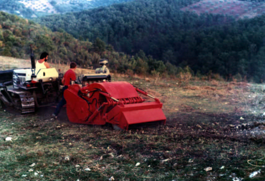

x giancarlo,vi è o vi è stata una tipologia di macinasassi che puoi agganciare ad fl4,sono quelle con motore ausiliario autonomo.

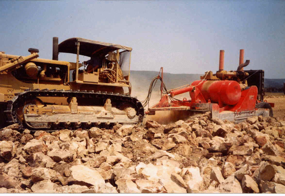

x giancarlo sulla fl4 potresti attaccare un modello così
Immagini allegate
Tipo file: jpg mangiasassi_05_0001.jpg‎ (142.0 KB, 270 visite)

Nel sito di una azienda che li produce avevo visto anche macinasassi attaccate a trattori da 80-90CV chiaramentela larghezza di lavoro era micro tipo 40-50cm.
Qua da noi c'è la ditta Tomenzoli che fa andanatori e macchine per la raccolta, io ho sempre usato il metodo calloso.
Ma quanto può costare un aggeggio del genere?
Anch'io ho visto un filmato di presentazione all'eima dove un trattore di 80-90 cv macinava sassi, non ho idea di come ce la facesse...considera che se hai un andana larga 30 cm ed alta 20-30 di sassi per muoverti di cv ne servono almeno 200. Se non sbaglio un mulino macinasassi dovrebbe costare almeno 60 -70 milioni di lire, è molto costoso anche mantenerlo con i prezzi del ferro attuale, inoltre non dura più di 6-7 stagoni.

si motore indipendente! come quello della foto di qualche post fà di una macinapietre attaccata ad un lambo cingolato,e come questA dietro al D8 (ha motori cat da 750CV )
Immagini allegate
Tipo file: jpg FM700-3.jpg‎ (94.4 KB, 161 visite)

....mai visto niente di simile! Più che un macinasassi a me sembra un mangiasassi! quel terreno è una vera pietraia!
Se il motore è indipendente allora secondo me te la cavi con un 100 cv bello pesante.
