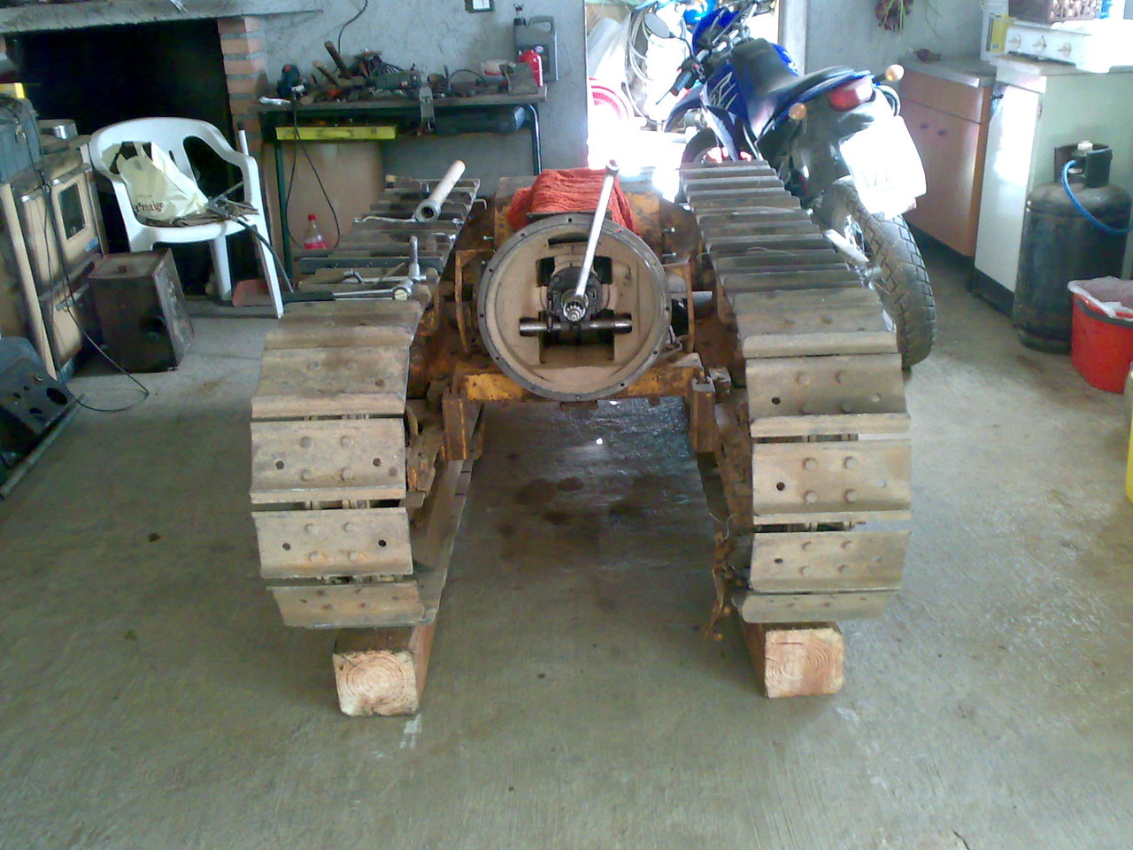

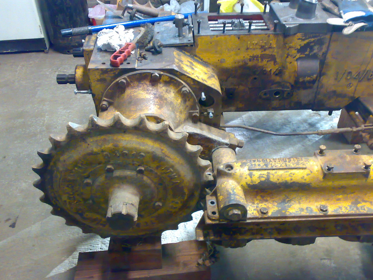

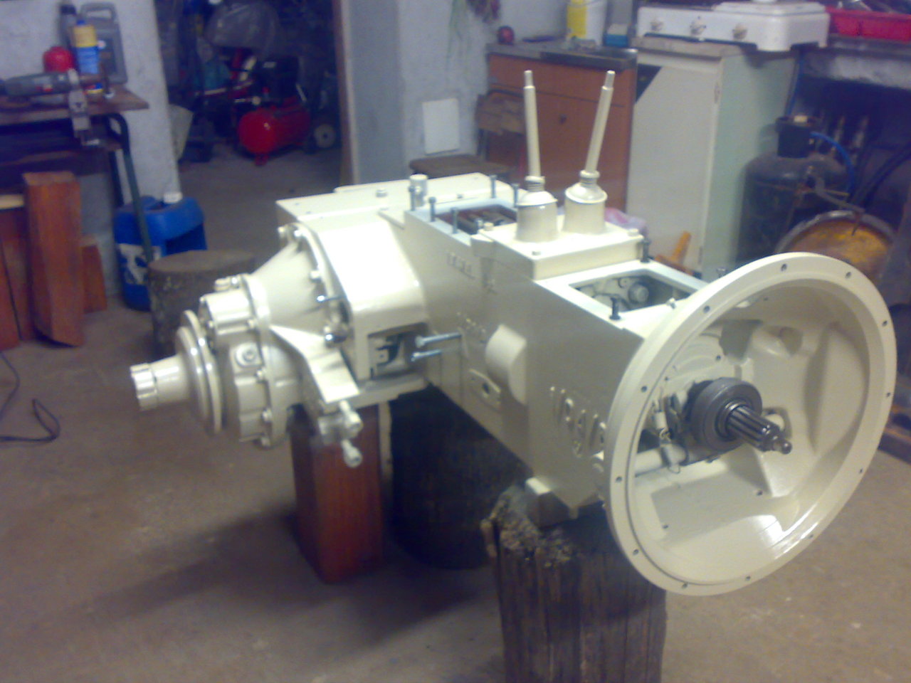

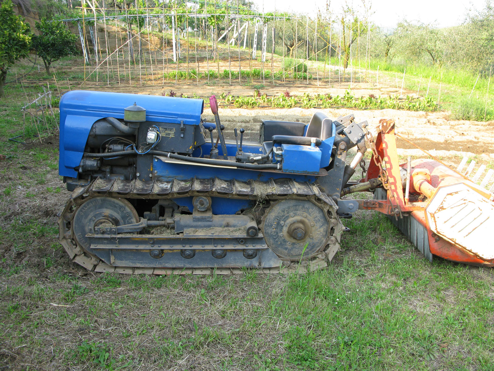

Mio Nike 180
Ciao Tomas

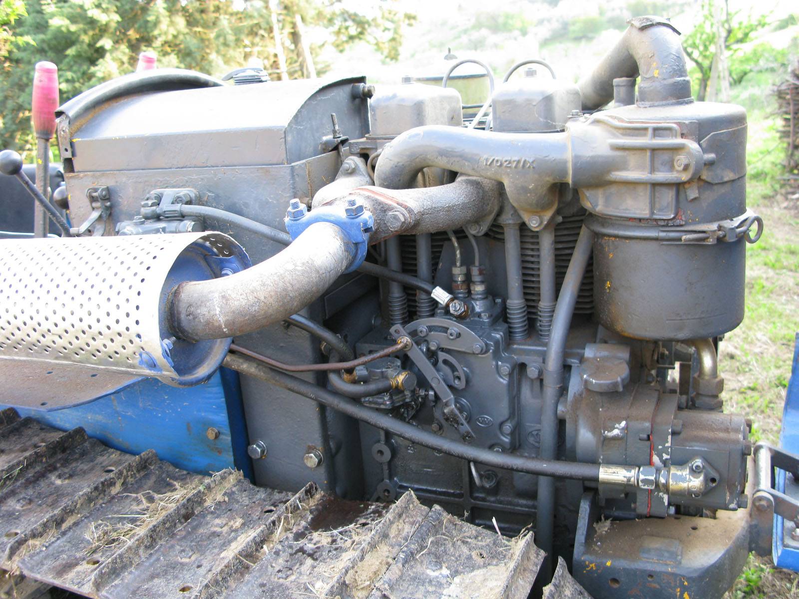

X patgal: sono sempre in attesa del libretto ma non garantisco !

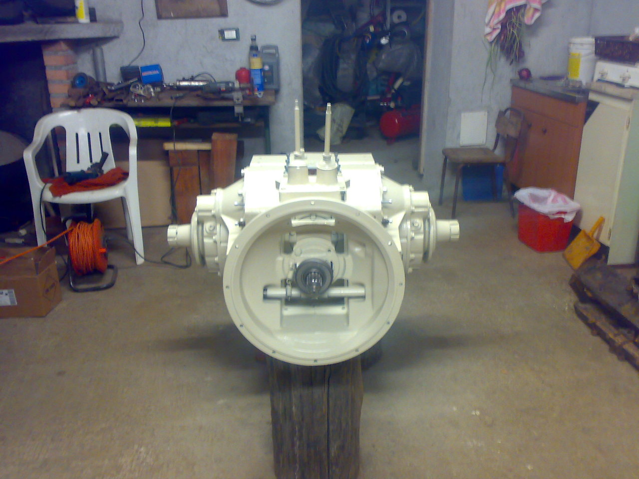

per quanto riguarda la seconda presa di forza io non credo di averla o perlomeno e resa invisibile da una specie di cuffia di protezione ermetica che non mi azzardo di smontare. auguri ! ne hai di riparazioni da fare !? smontare il cambio è una impresa non indifferente, io dovrei sostituire l'ingranaggio dell'invertitore di marcia ma per adesso mi limito solo a pensarlo. ciao a tutti
Immagini allegate

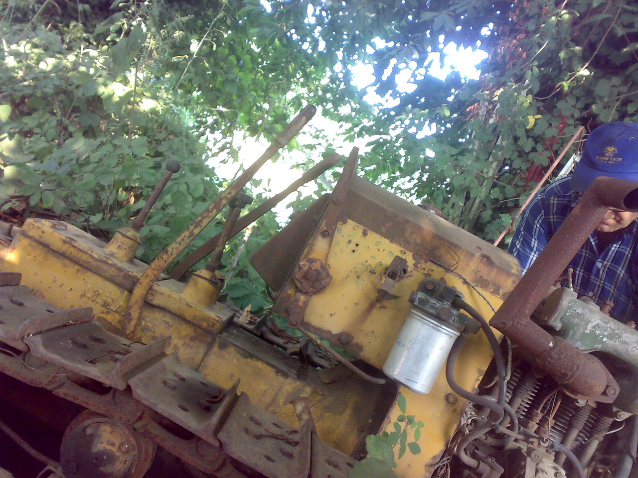

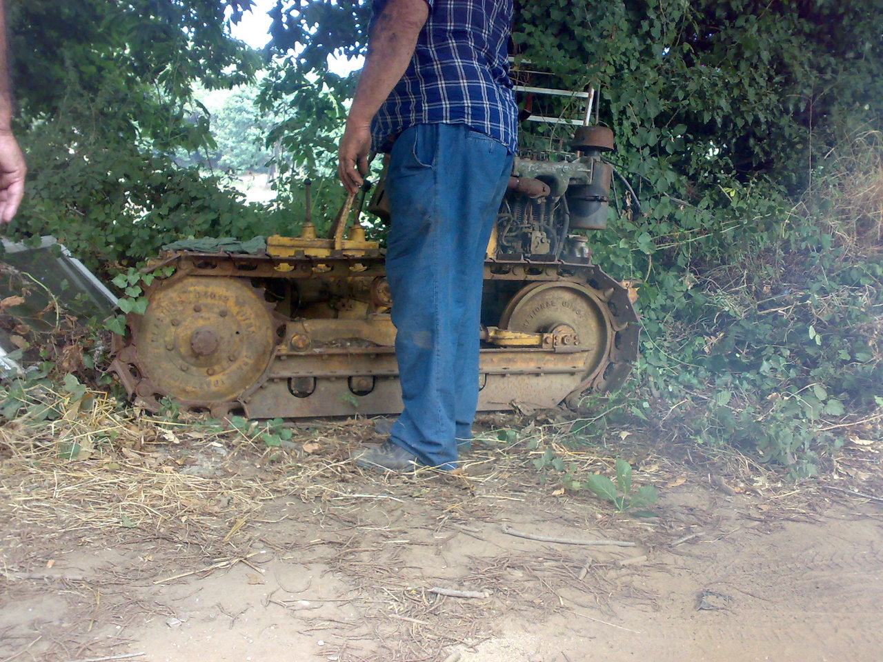

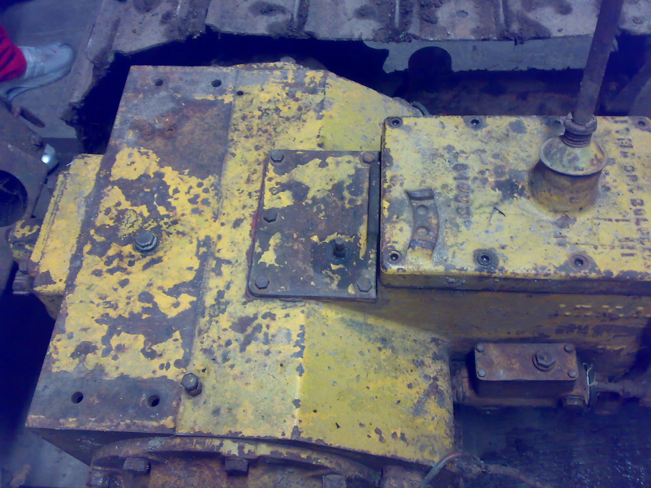

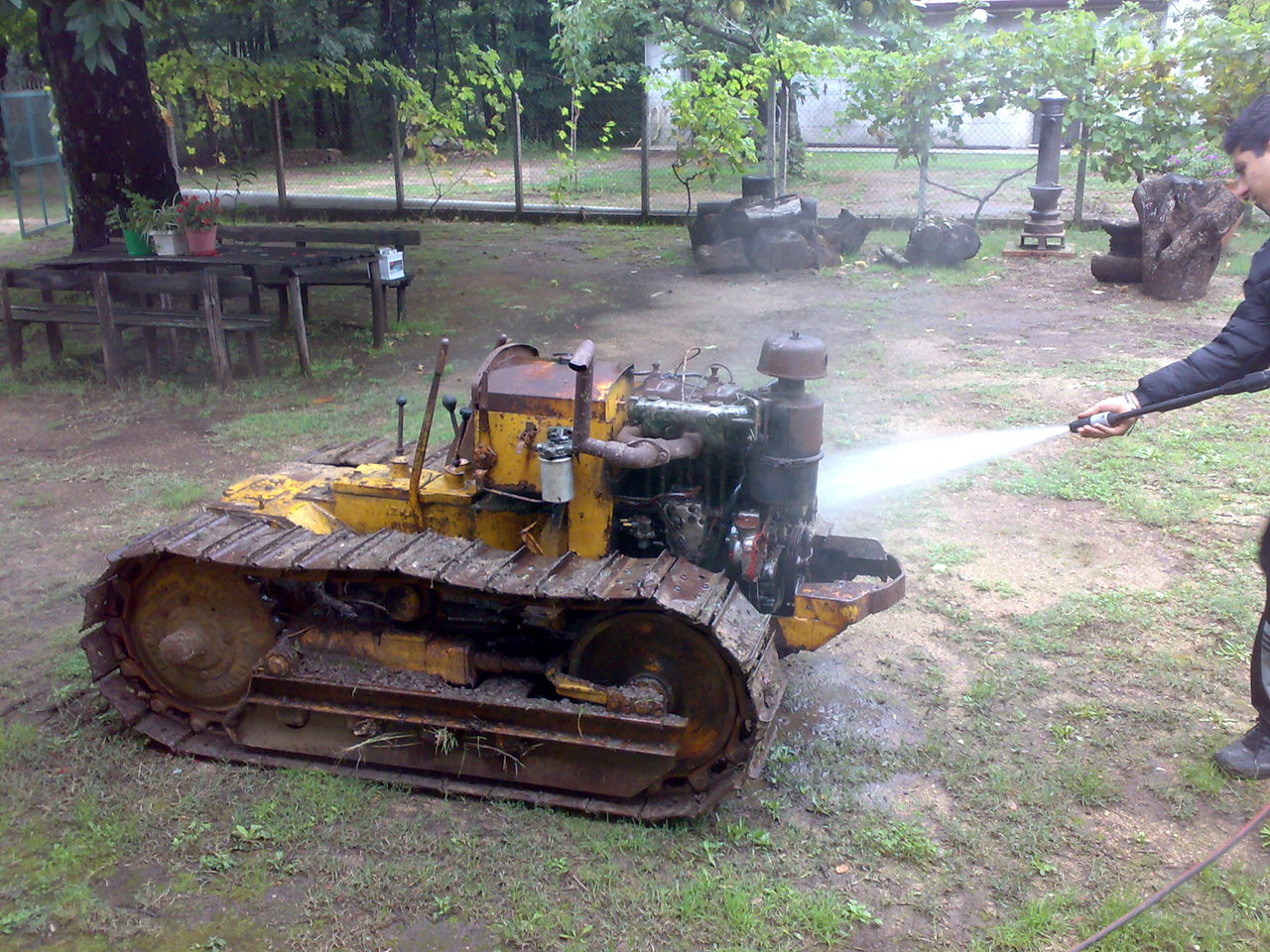

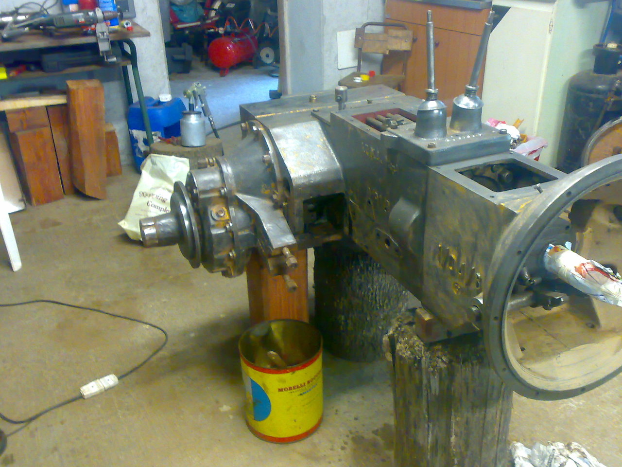

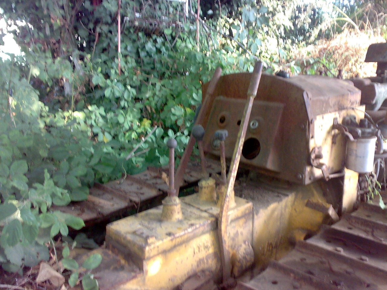

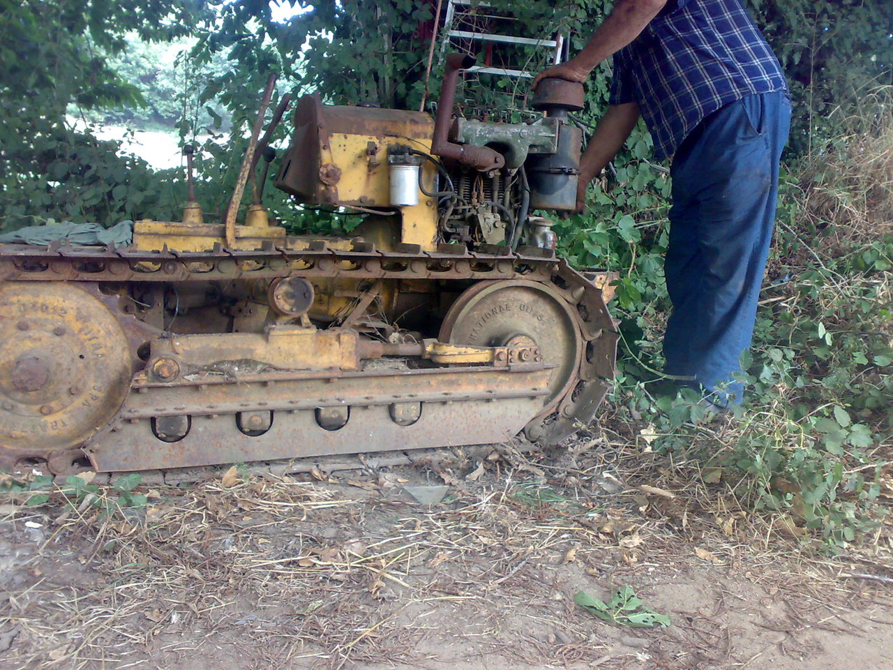

Cari signori dopo aver letto parecchi forum sui cingolati mi sono cosi appassionato che da un po di tempo vado a caccia, l'altro giorno tramite un amico meccanico siamo andati a vedere un cingolato buttato in mezzo a degli arbusti da oltre 5 anni,è un ITMA, al motore sono state sostituite canne e pistoni un bicilindrico raffreddato ad aria,con nostra meraviglia il proprietario anch'esso meccanico ha collegato una batteria a 12 volt e dopo qualche giro il motore si è avviato spruzzando fuori un po di acqua che forse si era raccolta nel tubo di scappamento, ha provato ad ingranare la marcia avanti e dopo una piccola grattatina si è mosso regolarment, stessa cosa a marcia indietro e con le ridotte.le catenarie sembrano buone, mentre le frizioni per girare non andavano perchè i gommini non tenevano ed il liquido era andato via, però ci ha assicurato che funzionavano perfettamente.
Andiamo al dunque il costo è mille euro, è compreso il cofano i due paranghi laterali e lo schassì del sedile, il sollevatore non c'è,Da voi esperti allegando delle foto se ci riesco, vorrei sapere quale modello è e che tipo di motore monta, a me sembra slanzi,sarà un bel lavoracci togliere tutta la ruggine e rimetterlo a nuovo, ma con un po di pazienza e spero con il vostro aiuto riuscirò a portare a termine la missione, Per la vernice credo in origine di colore giallo, mentre il motore un verdino,Vi ringrazio anticipatamente di tutte le informazione che mi potete dare o siti dove scaricare manuali, foto, motore sigle vernici ecettera, particolari del contagiri e contaore. Grazie a Voi tutti cordiali saluti,
Immagini allegate

Ciao Mon, per quello che valgono 1000€ al giorno d'oggi,avresti gia' dovuto pagarlo al proprietario prima che qualche volpone gli faccia cambiare idea!
Prendilo, il trattore e' molto bello, se poi e' anche tutto funzionante fai un vero affare, anche se a vedere dalle foto sembra che le ruote motrici siano un po' usurate, le catenarie molto tirate sono dovute al fatto che la ruggine tende ad ingrossare i perni e boccole, vedrai che se ci fai qualche centinaio di metri tendono subito ad allentarsi!

Grazie molto per il consiglio, infatti stamattina ho già telefonato all'amico meccanico per organizzare il viaggio di trasporto,già mi sono messo all'opera di trovare il contaore e il blocchetto di accensione, del cingolato ho fatto vedere ad un amico e secondo lui il motore è slanzi, Voi che ne sapete più di me che modello sarà. Grazie di nuovo.

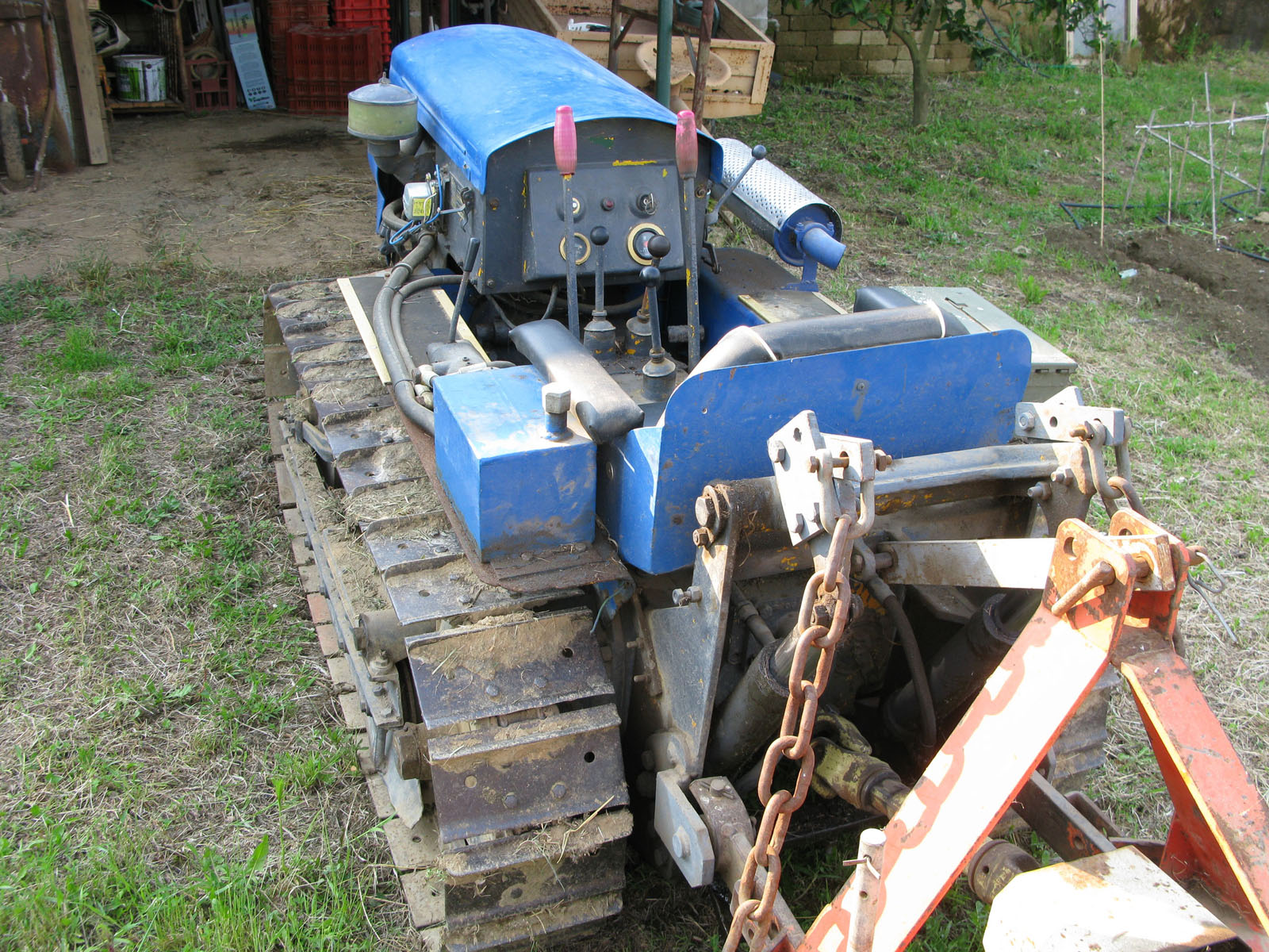

questa sera a Bagnara di Romagna ho fotografato questo Itma che sembra molto simile al tuo. Purtroppo era abbastanza buio e quindi non ho potuto notare tutti i particolari.
Forse domani mattina lo rincontro...

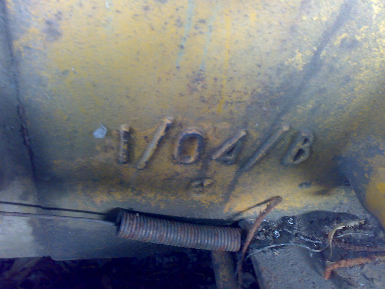

Leggo solo ora il tuo messaggio e questa mattina non ho assolutamente fatto caso ai particolare che mi chiedi. Allego una foto fatta sotto al sole, forse i colori sono migliori.

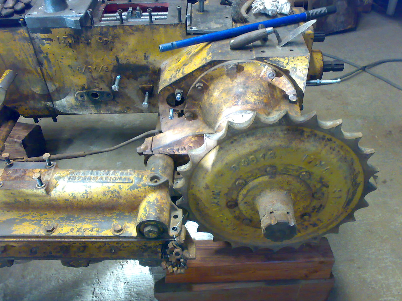

Salve e ben tornati dalle vacanze di Ferragosto !. Dalle foto inviate da MON ho l'impressione che si tratti di un Nike 350 perchè è uguale al mio 350L, sia per la disposizione dei filtri che per le leve del cambio, quadro comandi e dimensioni, mentre quello fotografato da URBO deve essere ancora più grande ed ha doppio filtro della nafta. Per quanto riguarda il motore se non è ben visibile il marchio VM sul blocco-motore subito sotto i cilindri allora forse è slanzi. Comunque Vi comunico che sono riuscito ad avere il catalogo dei ricambi del 350, 350L e 350LL proprio nei giorni scorsi ed appena riuscirò a scannerizzarlo tutto lo metterò a disposizione.Proverò anche ad inviare altre foto del mio Nike 350L così il nuovo membro MAN potrà fare dei raffronti. Saluti a tutti
Porca paletta hai ragione! E' pure un tre cilindri!
Dal particolare allegato si vede che il motore ha 6 cannette per i rinvii delle valvole ma anche che ha due pompe di iniezione una per i due cilindri anteriori e una per il terzo cilindro...

Eccomi cari soci con due notizie! Ho il nomenclatore in formato pdf ma è troppo grande e non sò come fare se è possibile allegarlo al messaggio, intanto provo ad inviare una anteprima tanto per dar modo di assicurarsi di averne effettivamente bisogno e poi invio alcune foto per "mon" sperando possano essergli utili. ciao a tutti
p.s. Se non c'è modo di inserirlo per intero potrei inviarlo tramite mail agli eventuati interessati, sono oltre 80 pagine.

Ho iniziato a lavorare sul restauro del cingolato ITMA 350 L il cambio va, anche l'invertitore e le ridotte, le frizione di sterzo la destra non andava perchè c'era aria nella pompa, adesso pare che funzioni,manca la leva di innesto presa di forza, ed altre cose. Vado alla ricerca di perni e boccole perchè alcune sono spaccate al centro altre sono consumate, sapete dove si possono trovare. Ringrazio anticipatamente per le risposte.

Salve ragazzi, ho bisogno di un po di aiuto, vorrei sapere da Voi che siete più esperti di me conosceri i colori originali dell'ITMA 350L, oggi mi sono recato dal carrozziere che mi ha fornito il libro con tutte le tinte ral, in questo libro ho trovato 4 colori gialli che possono andare ma non so quale è veramente il suo.Abbiamo i seguenti numeri
RAL 1016
RAL 1018
RAL 1021
RAL 1023
quale di questi è il giallo ITMA?
e poi il motore è di colore verde monta un VM 2 cilindri raffredato ad aria sapete quale verde debbo acquistare? Grazie a tutti Voi un cordiale saluto Luciano

Salve a tutti, e da poco che mi sono cimentato al restauro di un cingolato della ITMA il modello 350 L,trovato a poco prezzo ma in condizione pietose. Ora dopo tanta pazienza lo ho smontato quasi tutto, e grazie alla collaborazione di alcuni amici del forum ho le idee chiare per come proseguire i lavori.Attualmente l'ostacolo che ho trovato sono le corone dentate. Ho smontato i cingoli e le ruote motrici, le ho portate in una officina per far cambiare perni e boccole, ormai quasi tutte bucate e alcune lesionate al centro, per perni e boccole tutto bene fortunatamente si trovano, il problema resta sulle ruote motrici che non si riescono a trovare, o meglio il meccanico vorrebbe cambiare le sole corone saldandole credo sulle ruote motrici. Il titolare dell'officina dopo mio sollecito telefonico dice di aver telefonato a diversi suoi fornitori, ma questi ne sono sprovvisti, tra le telefonate che ha fattoc'è ne erano 2 mi pare Corradini e Piangerelli. Chiedo a voi se sapete dove ci si può rivolgere per avere queste corone,annche perchè se non si trovano il meccanico non inizia nemmeno a cambiare perni e boccole. Ringrazio anticipatamente a tutti quelli che mi daranno un aiuto per portare a termine il lavoro di restauro dell'ITMA 350 L. Allego alla presente alcune foto dei lavori
su questa foto si può osservare come la ruota motrice di sinistra è usurata
questa è ruota motrice di destra
vista panoramica dopo averlo portato a casa, tra l'altro era sprovvisto del cofano motore e chiedo a Voi dove posso rintracciarlo.
Cordiali saluti
