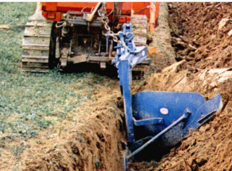

    Ciao ragazzi, ho acquistato un vecchio e malconcio aratro per arare 1000 metri di terra. Sono un novizio e ho provato a leggere ed informarmi. L'aratro era in origine un 'semiportato' con attacco a 2 punti ed è stato modificato aggiungendo un triangolo per il terzo punto. Mi è stato consegnato oggi ma non ho potuto attaccarlo subito perché devo sostituire i perni che sono troppo grossi per la mia 2a categoria però ho trovato un tondino e l'ho agganciato lo stesso per vedere di regolarlo. Con il cingolo devo arare in fuori solco ciò vuol dire che andrebbe posizionato a filo dell'interno della suola credo (da quel poco che ho letto). Nel mio caso però riesco al massimo a posizionarlo una 20ina di cm prima come si vede dalle foto. Dunque, se il vomere misura 43 cm vuol dire che questa sarà la misura del solco, ma significa pure che, se la suola del cingolo è larga 36 e l'aratro rientra dal bordo suola di 20 cm, il secondo solco (con cingolo a filo del primo solco) sarà staccato dal primo di 13cm. Ho anche provato a ruotando in fuori ma poi non ho potuto o saputo raddrizzarlo. Se ho scritto castronerie correggetemi. Ora, prima di tornare da chi me l'ha venduto chiedo a voi, senz'altro esperti più di me, se va bene tenerlo così o se così non posso lavorare. Grazie

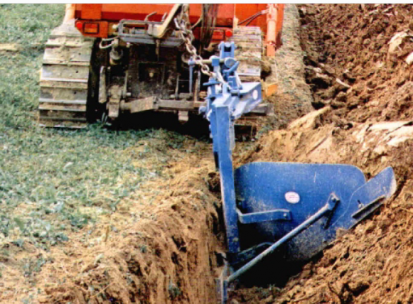

    Secondo mè, con quell'aratro puoi arare solo entro solco.
    per arare fuori, devi spostare, tutti gli attacchi aratro aggiungendo barre e supporti, per portarlo a filo suola destra.

      Infatti l'ho dato indietro! Nella modifica che hanno fatto hanno eliminato la testata che ruotando permetteva forse il fuori solco
