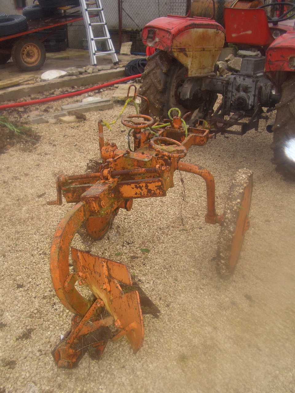

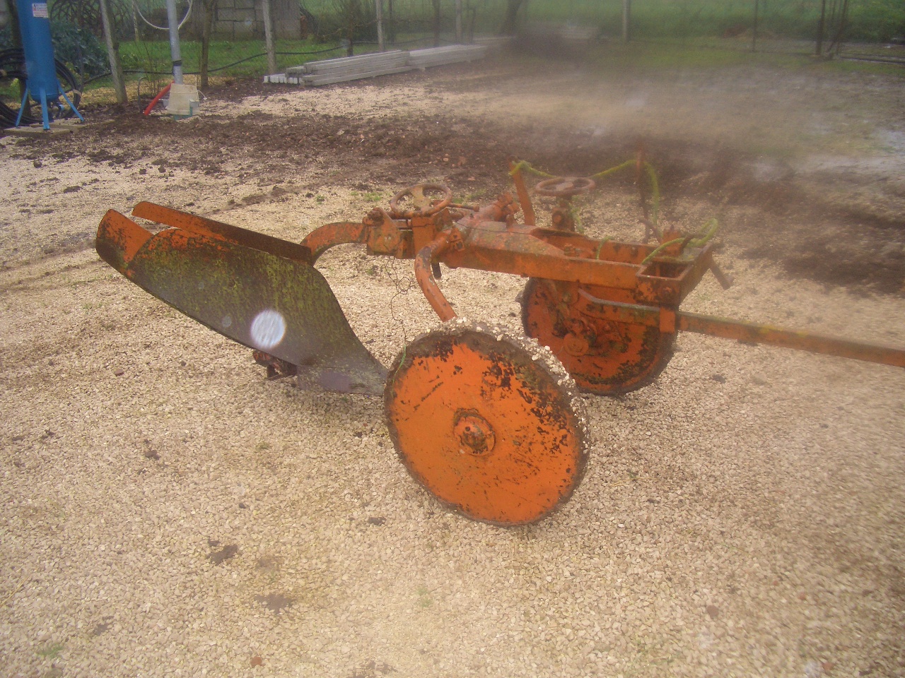

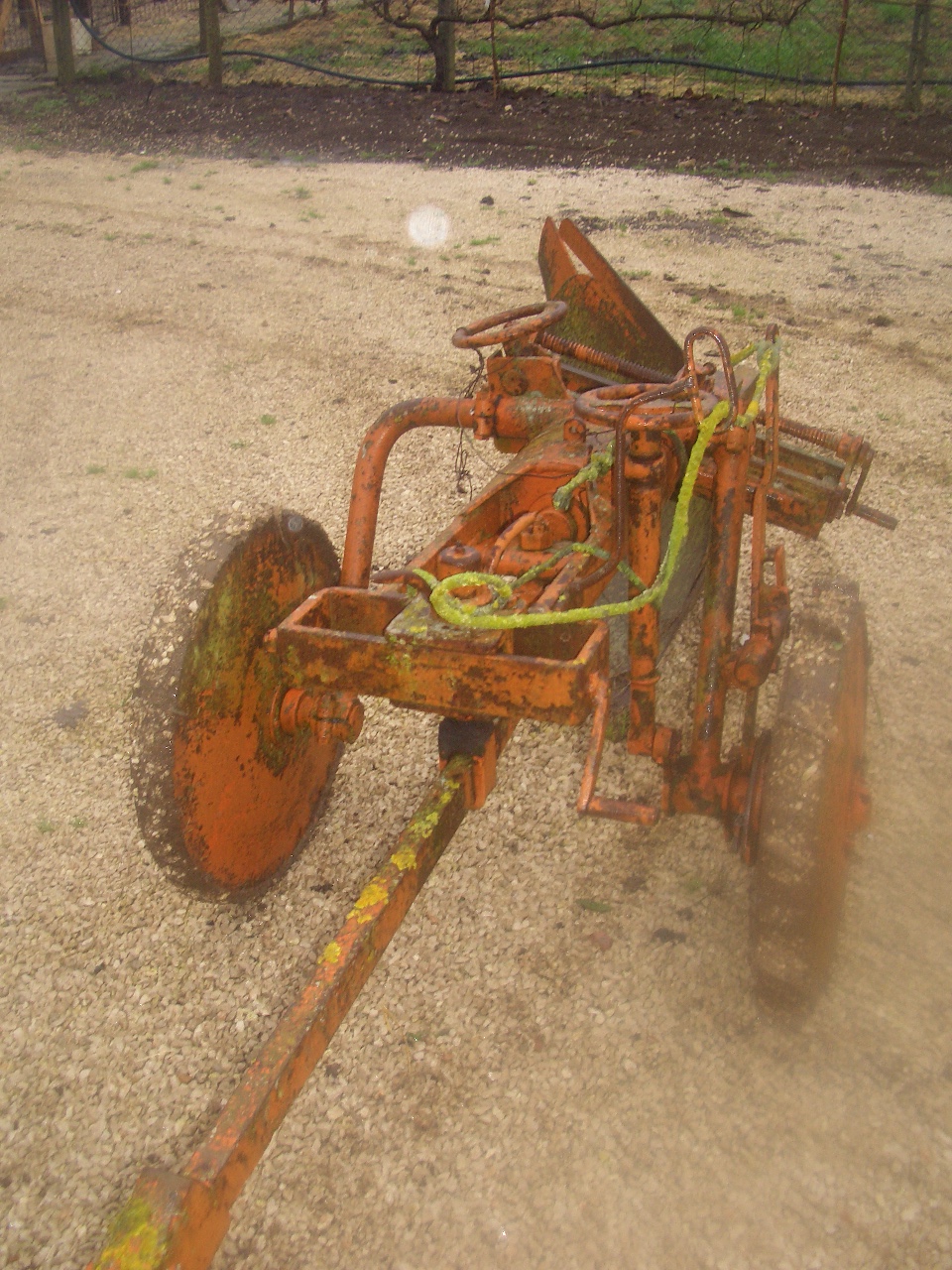

                                                              Un saluto a voi tutti
                                                              Partendo dal presupposto che non ho mai aratro (devo ancora sistemare l'aratro trainato monovomere fermo da + di 25 anni, e qui un grazie a urbo83 per i consigli), leggendo i precedenti post per l'aratura e mettendo in conto i sbagli da novizio e quindi le varie limature di lavoro di riuscire a lavorare a campo aperto, la parte dolente e dover fare la baulatura nei filari del kiwi, il filare e largo 5 metri togliendo 30 cm di canaletta centrale rimangono 220 +220 cm e devo dare una pendenza di 35/40 cm dal centro in modo da formare un V. Se ho ben capito i sistemi di aratura per fare questo dovrei inziare l'aratura vicino al filare facendo scendere al massimo l'aratro al primo giro e diminuendo ad ogni passata. Se quanto detto prima e giusto per la pendenza citata in precedenza quando deve andare giu l'aratro?
                                                              L'unica nota positiva e che la canaletta al centro verra risolta dallo scavafossi che fara le canalette di scolo centrali.
                                                              Sono ben accetti anche consigli sulle regolazioni dell'aratro (in foto)
                                                              Quanto sopra ha lo scopo di risparmiare un po di euri e poi la soddisfazione del lavoro fatto (specialmente per un neofita) e altra cosa.
                                                              Cmq se mi dite che e proprio impossibile lascio perdere e chiamo il contoterzista ma se e impossibile accetto la scommessa (forse da folle, ma e proprio bello per questo).
