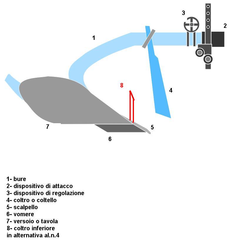

                  Salve a tutti, mi stò cimentando per la prima volta in vita mia nell'aratura con il mio nuovo acquisto, OM650 con aratro F.lli Rossi monovomere.
                  Mi sono accorto immediatamente che l'operazione non è per niente facile! Vedere gli altri arare è una cosa, farlo senza nessuna esperienza è un'altra!
                  Non ho molto presente come si regola l'aratro e quello che ho si regola praticamente d'appertutto.
                  [IMG=http://img214.imageshack.us/img214/8283/26092010933.th.jpg][/IMG]
                  Uploaded with ImageShack.us
                  I problemi che incontro sono:
                  - Il coltello raccoglie i residui di coltivazione del mais (non trinciato) e mi obbligano a fermarmi per toglierli. Posso eliminarlo o è indispensabile?
                  - Provando ad arare a 25-30cm di profondità, entrando nel solco del passaggio precedente, rimane un pezzo di circa 10 cm non arato. Come posso fare dato che non mi pare si possa mettere l'aratro ancora più a destra?
                  - A cosa servono le varie regolazioni e quali sono quelle ottimali?
                  Ultima cosa, ho notato che il versore è stato modificato dal contadino precedente, è stato saldato un pezzo di metallo che l'ha alzato, cosa voleva ottenere?
                  Grazie a tutti

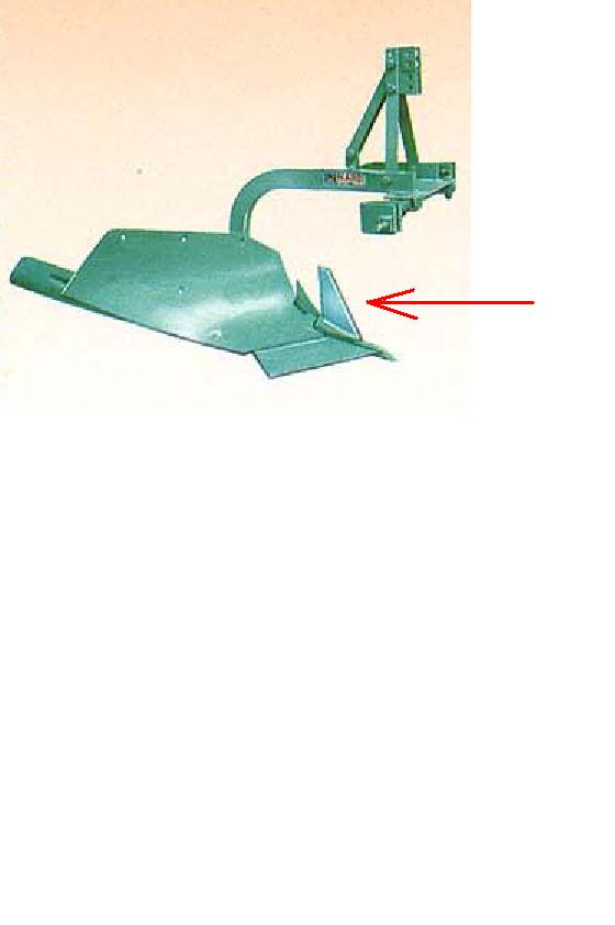

                      • aratro
                        ecco santamonica
                        il coltro n. 4, per evitare la raccolta di residui di arbusti, puo' essere rimosso, pero' devi applicare un coltro inferiore, per dare stabilita' di traiettoria all'aratro
