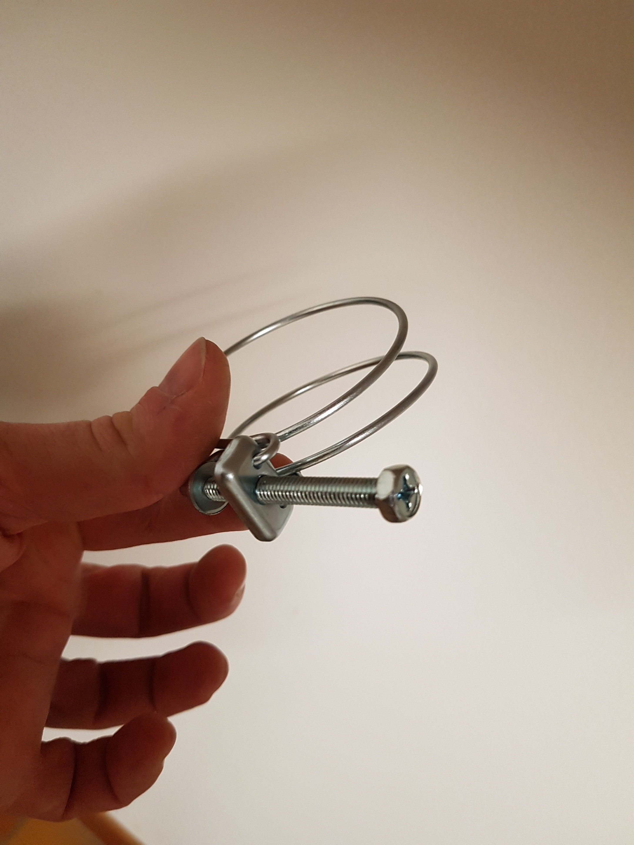

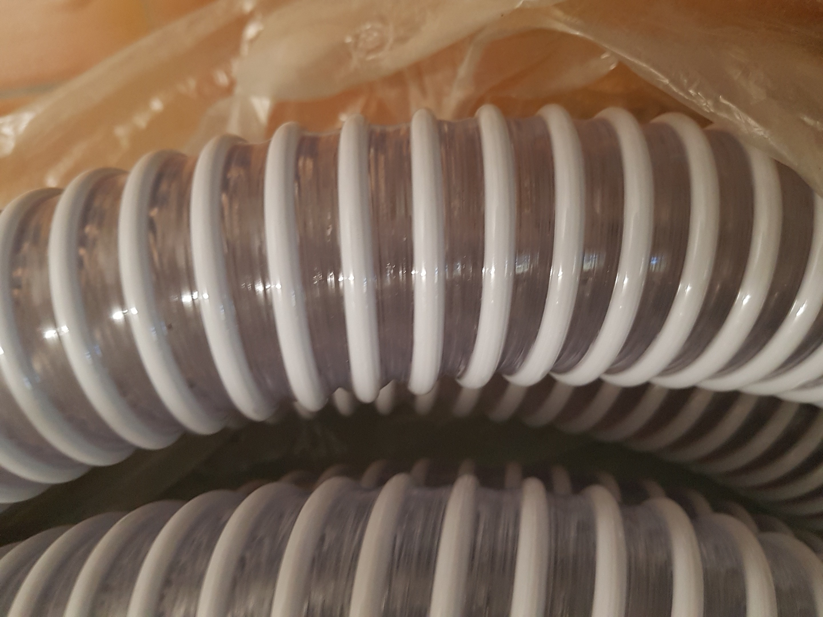

    Buongiorno a tutti. Ho una motopompa Honda con attacchi da 2". Ho acquistato un tubo per l'aspirazione di tipo spiralato ed utilizzo i morsetti a filo della Honda. I due fili in fase di serraggio devono entrare nelle cave oppure no? Chiedo questo perchè per quanto provi i fili uno o due vanno a cavallo della nervatura di rinforzo. Grazie.

    Il tubo ha una classica spirale aperta,la tua fascetta sembra una spirale chiusa,quindi non potrà mai combaciare perfettamente.
    mettila come ci va.
      Perdona l'ignoranza, ma esistono tubi spiralati per motopompe con spirale chiusa? Oltrettutto è un tubo che dire poco malleabile è fargli un complimento ..... più che spostare lui mi sembra che sia lui a portare me a spasso.
        La spirale chiusa é la tua fascetta.
        se fosse come dici tu fascetta e tubo dovrebbero avere la stessa lunghezza.....

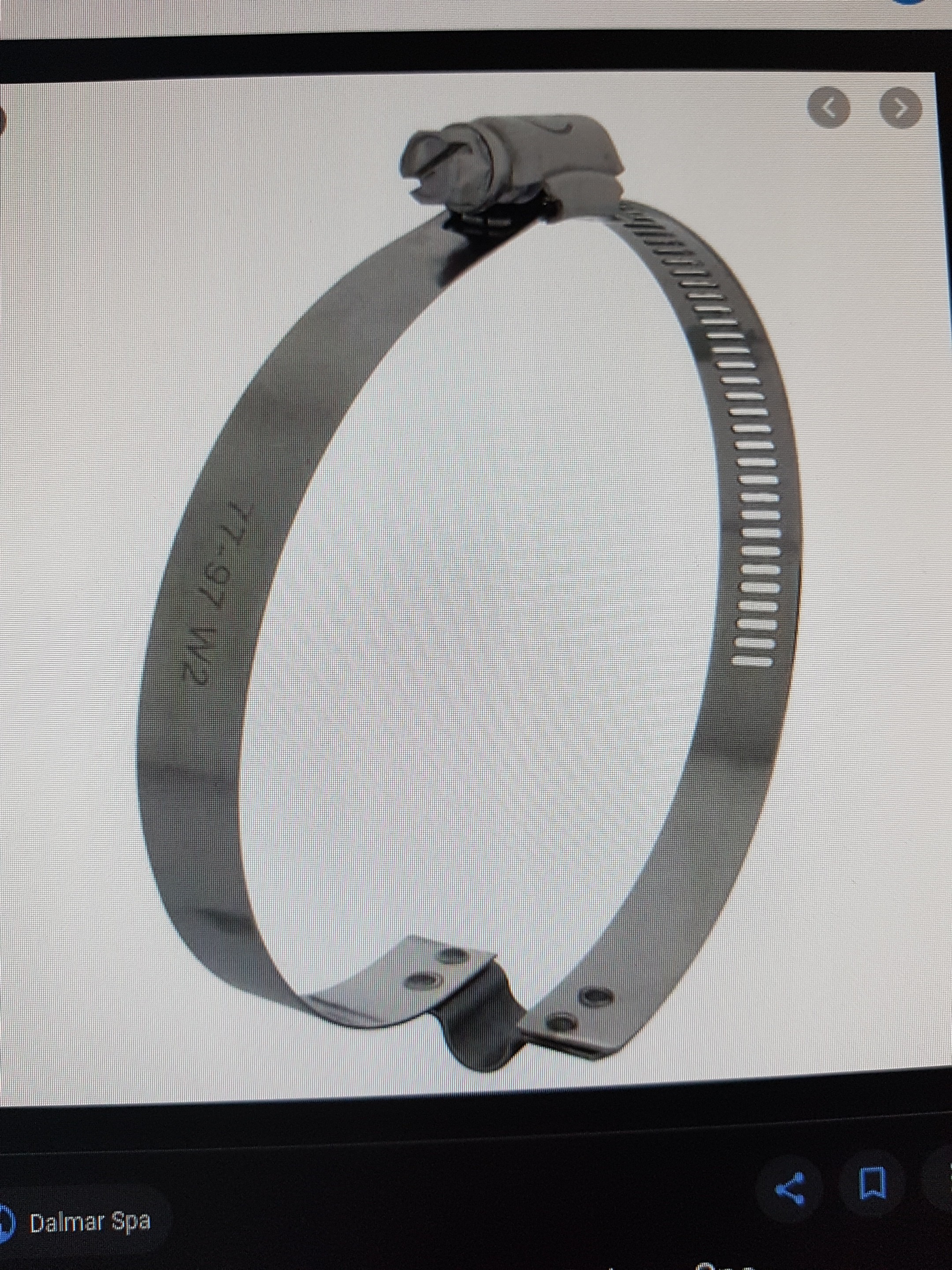

          Perdona, mi sono spiegato male. Pensavo che ci fossero dei tubi adatti alle motopompe composti da una serie di anelli chiusi ed annegati in pvc morbido. Io non li ho visti, ma ragionandoci, avrebbero ben poca resistenza visto che non c'è una nervatura continua a spirale su tutto il tubo. Ho trovato la fascetta che andrebbe impiegata in caso di spiralati. Si chiama fascetta salta o scavalca spirale. Naturalmente trovarla sarà come cercare smeraldi nel terreno di casa mia.Click image for larger version  Name:	fascetta.jpg Views:	0 Size:	1,89 MB ID:	1285415
            Questa fascettina sembra fatta per i tubi telati leggeri tipo aria.
            Se non hai esperienza perché dubiti di quella che ti hanno dato in dotazione?
            se proprio vuoi cambiarla,puoi prendere quelle "pesanti" larghe 2cm in metallo,sei sicuro che stringono e le trovi dappertutto.
