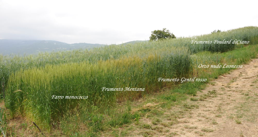

    Metto una foto scattata ieri di 2 frumenti antichi: quello di sinistra si chiama Poulard di Ciano (originario della prov. di Reggio Emilia e del 1800) ; a destra l'Autonomia B del 1938. Notare l'altezza del Poulard (io sono alto 1,83 cm) la cui paglia molto lunga e grossa veniva anche usata per coprire tetti.

      Puoi farmi le domande che vuoi perché tutto è cultura e conoscenza, quindi anche le cose più banali possono essere utili e anch'io che sono più vecchio di voi(ho 58 anni, non ho timore a dirlo) ho ancora tanto da imparare.
