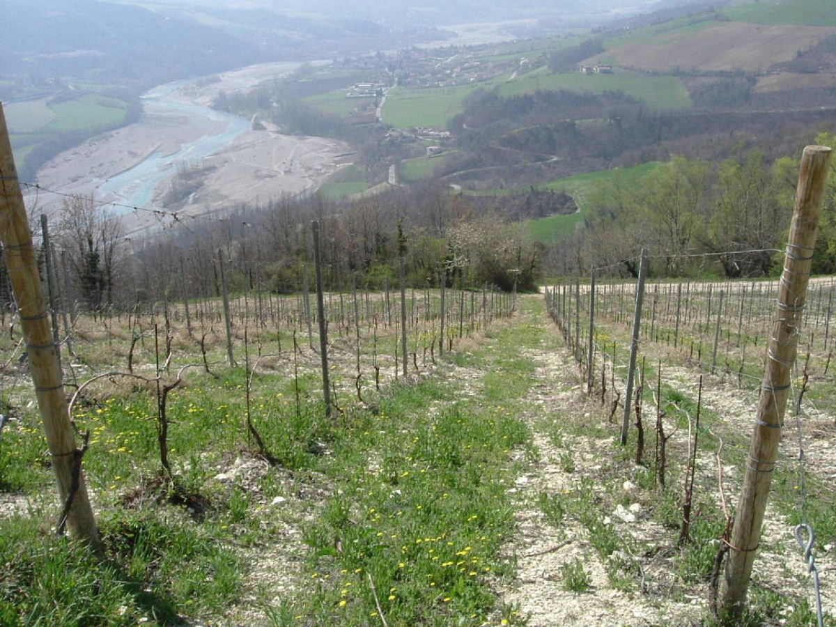

                                        Ecco una foto, è la prima che ho trovato fra le mie.
                                        In ogni caso se cerchi "Guyot" su qualche motore di ricerca trovi un sacco di info.
                                          Originalmente inviato da Dagri
                                          dalla foto si capisce
                                          cmq non l'avevo mai visto un'impianto così da me
                                          si vendemia a mano o a macchina? che qualità produce?
