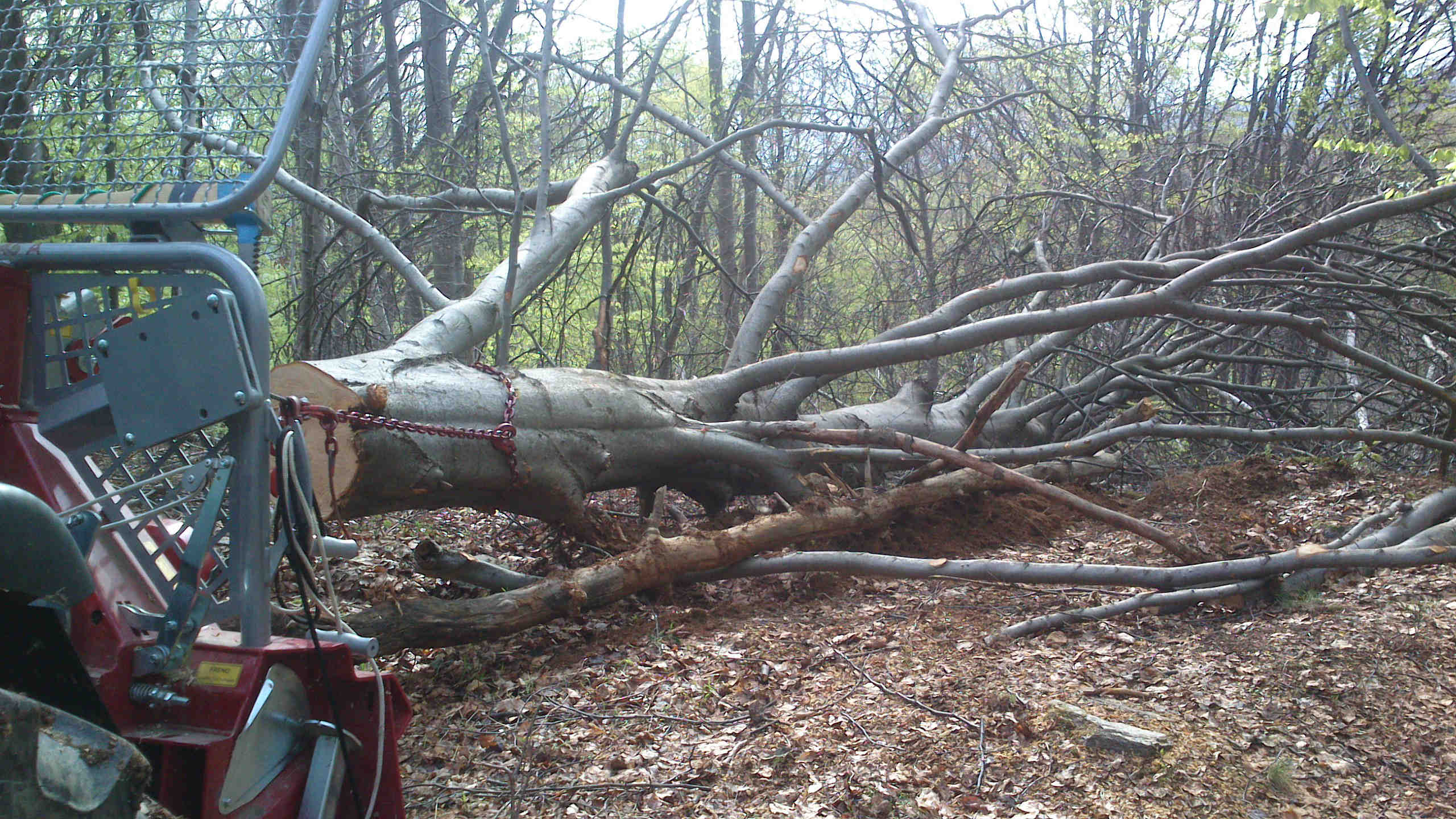

        Ciao, io ho il 45egv tira veramente tanto, lo utilizzo con un trattore da 25ql 90cv ti allego una immagine di cosa riesce a fare, il tiro in foto di una 50mt è stato fatto su pendenza variabile direi da 30 a 45%, sul peso dell'albero non mi sbilancio ma prossimo alla portata massima, aggiungendo che è difficile valutare gli attriti generati, se lavori da solo ti consiglierei un elettroidraulico con svolgitore idraulico tasche permettendo.., altrimenti in due si lavora bene anche con questo a fune, sono verricelli a scudo facili da utilizzare e abbastanza sicuri avendo la frizione, certo in caso accidentale di inceppamenti nel caso di comando a fune bisogna tenere d'occhio l'impennamento del trattore, nel mio caso il trattore è isodiametrico con masse particolarmente bilanciate all'anteriore quindi non sovrapponibile al tuo caso, mi è successo in tiri "esagerati" di alzare all'anteriore 10-15 cm, tutto sommato una reazione che ha dato dei preavvisi risultando ancora gestibile, però potenzialmente molto pericolosa se si insiste e non si hanno i riflessi pronti, quindi prudenza e attenzione particolare, forse bene non eccedere nel sovradimensionare la forza di tiro in base alla massa del trattore.

                                                        Be guarda il post 814 il mio 45 q ha tirato su quella bestia di faggio che vedi in foto arando anche sulla pendenza accentuata, penso che se tiri su piante singole non eccezzionali sarà difficile/impossibile mettere in difficoltà un verricello del genere, piuttosto è da valutare che non ti strappi gli attacchi posticci o non ti ribalti la motoagricola.
