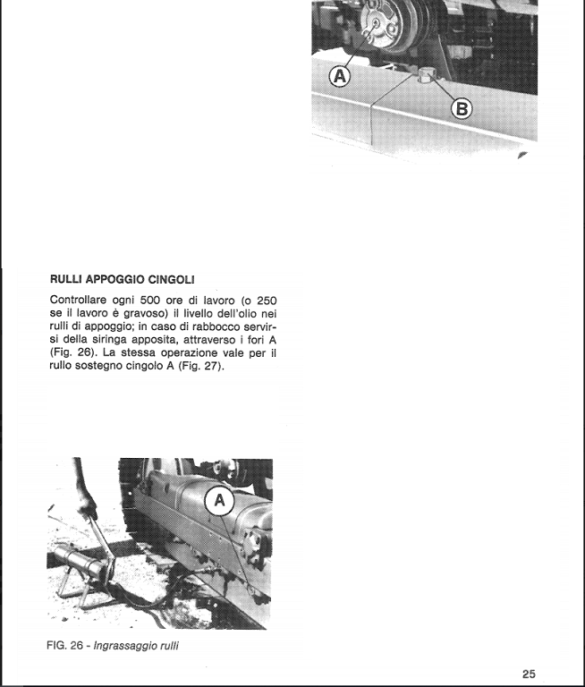

                        Salve a tutti! Del mio lamborghini c684 volevo controllare l'olio dei rulli di appoggio. Seguendo il manuale (allego la foto), dice che ho bisogno di una siringa...ma sembra introvabile...qualcuno sa aiutarmi? Altra domanda...la chiave per svitare i tappi è da 10mm?
                          Magari dico "stupidata " ma dovresti poter fare con una normale siringa da iniezioni con in cima un tubicino oppure se sono come l'fl4 ce la fai con la sola siringa, la carichi d'olio e poi la spruzzi dentro il buco del rullo fin tanto che non viene fuori, stai attento perché avvolte fa bolle d'aria e lo butta subito fuori.
                          Puntualizzo che non conosco la macchina e non so se quella che ti ho detto può essere un alternativa valida, attendo che chi conosce la macchina risponda.
                            Buonasera a tutti si esiste un apposita oliatore per rulli e ruota folle ,ma nel tuo piccolo puoi usare una qualsiasi siringa ,l,importante e che riesci,a oliare
                              e vi giuro questa benedetta siringa nn la riesco a trovare...se ci invito un ingrassatore e ci pompo dentro l'olio?
                                Ciao non va bene ,perché non riesci a vedere quanto basta ,mettendo in pressione l,oliopuoi causare la rottura dei paraoli ,o,tenute meccaniche,,,,,,,,,la apposita siringa e fatta che quanto basta escie fuori ,,,,ti consiglio di usare una siringa qualsiasi ,,l,importante ,e assicurarsi che e lubrificato così
                                  Originalmente inviato da framister Visualizza messaggio
                                  dici una siringa per le iniezioni?
                                    Si ,più grande ,e meglio una 60 m,l ,,,se riesci a trovarla gli metti un tubicino d,avanti,e il gioco e fatto 👍👍👍👍👍👍
                                    Puoi provare a togliere le pippetta davanti al tubicino dell',ingrassato io ,,,se entra nel rullo pompl olio ciao ciao.
                                    Ultima modifica di Engineman; 17/09/2018, 08:32.
                                      che tipo di olio va messo? cmq penso di fare con una siringa penso che alla fine vado bene lo stesso
                                        1) presso la rete di assistenza si dovrebbe trovare l'accessorio
                                        2) meglio se alla "siringa" venga collegato un tubicino che porti l'olio a circa il centro del rullo, in modo che quando l'olio fuoriesce dal foro di riempimento significa che effettivamente tutto l'interno del rullo sia lubrificato
