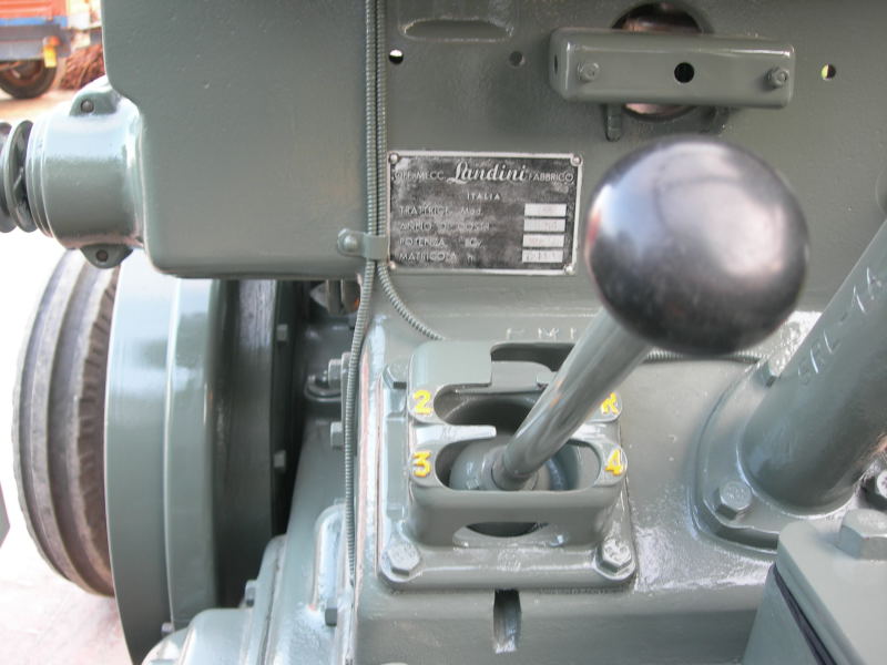

    Salve a Tutti,
    Finalmente ho fatto le foto al mio Landini che come accennato parecchi post fa' ho personalmente restaurato.
    secondo me è bellissimo....
    Ciao Gio
    per il motore hai rettificato il cilindro o hai cambiato solo i segmenti? rettificare il cilindro costa sicuramente tanto perchè poi bisogna cambiare il pistone.....
    il bloccaggio del differenziale come è fatto internamente? cioè ci sono 2 ingranaggi che ingranano sulle ruote collegate ai semiassi ma queste ruote sono sempre in presa o sono collegate ad un eccentrico e scendono ad ingranare solo quando serve? oppure le ruote sono su un albero sempre in presa con un innesto scorrevole al centro? dici che sia riproducibile?

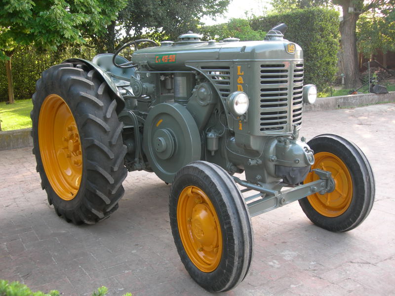

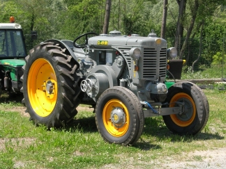

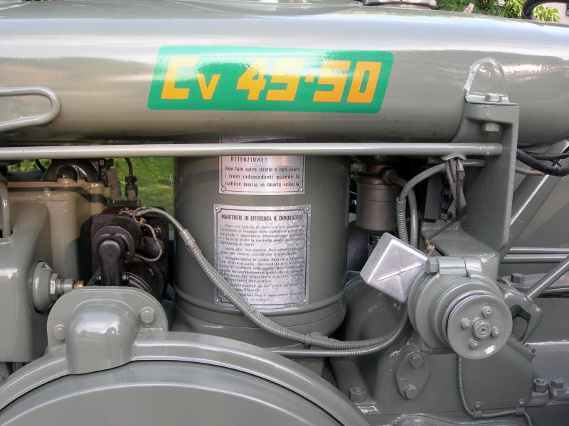

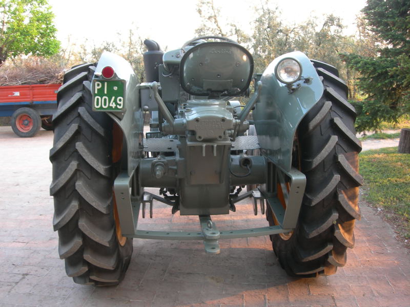

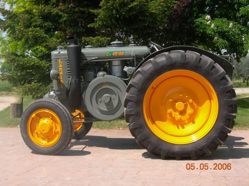

      Ciao a tutti,
      L' L45 del mio amico e terminato. Posto alcune foto del finito e prossimamente con + tempo vi mandero' qualche foto del "durante" il restauro.
