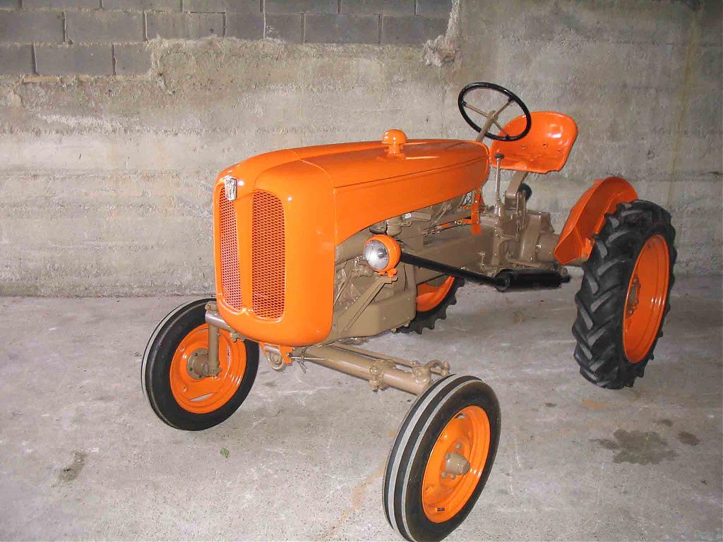

                Ti metto anche una foto di quello che secondo me, a parte le scritte, è il modo corretto di restaurare un FIAT 211R.
                apozzo
                  Provvederò a fare il carro RAl1011 visto che non è questione di piacere o non piacere è solo questione di farlo uguale almeno nella colorazione all'originale.

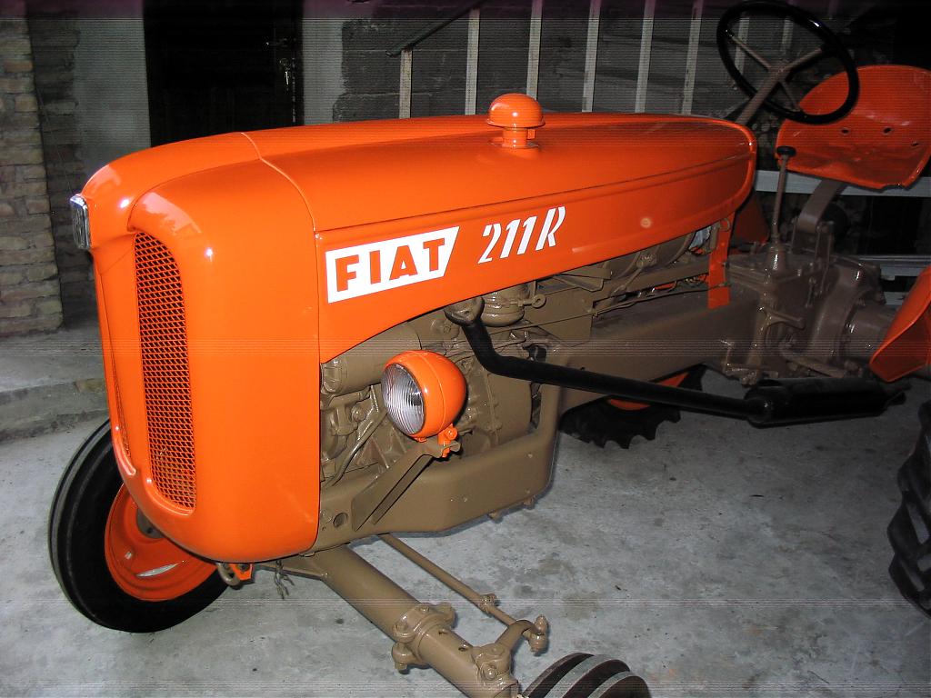

                            buongiorno a tutti ragazzi, sono molto contento perchè ho finalmente completato il restauro meccanico della mia amata 211 . ho fatto questi interventi:
                            1. cambiato pompa dell'acqua perchè in quella originale il cuscinetto era andato e la ventola traballava pericolosamente
                            2. aggiustato il pistone del sollevamento DX
                            3. altri interventi
                            il conto:
                            • pompa dell'acqua 110 euro
                            • relativi manicotti e fascette 20 euro
                            • tappo radiatore 5 euro
                            • liqido raffredamento 15 euro
                            • gommino pistone sollevamento 25 euro
                            • olio idraulico per circuito sollevamento 35 euro
                            • filtro gasolio 10 euro
                            • pneumatico anteriore SX 20 euro
                            • relativa camera d'aria 15 euro
                            • cinghie puleggia barra falciante 30 euro
                            • batteria 65 euro
                            • olio motore 20 euro
                            TOTALE 370 euro
                            Senza contare i pomeriggi di lavoro miei e le imprecazioni di mio padre.
                            Al posto del pneumatico originale ne ho messo,provvisoriamente,uno di una Citroen Diane.
                            Nonosteante l'accuratissimo lavaggio a cui ho sottoposto il radiatore e il liquido di raffredamento che ho messo nel circuito stesso,la spia dell'acqua si attesta sempre su valori alti : solo correndo per strada con un rimorchio con 6 qli la spia arriva quasi al rosso
                            qualcuno pùò aiutarmi a trovare una soluzione per il problema?
                            grazie a tutti

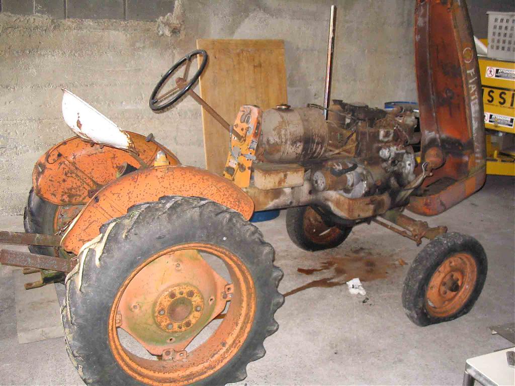

                                Ecco una foto del mio rottame anche se mancano ancora le scritte

                                        Allego una foto prima del restauro
