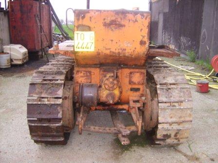

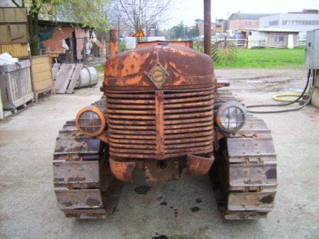

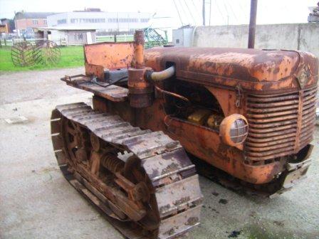

    Oggi sono andato a prendere il Bubba!
    Vi posto qualche foto
    Dopo un risciacquo rapido del serbatoio e la sostituzione del filtro della nafta l'ho messo in moto....
    Va è ha un "rugio" stupendo!!
    Presenta però alcuni problemi:
    -Fa un eccessivo fumo bianco, secondo voi a cosa è dovuto?
    -la frezione di sterzo destra non va
    -e il freno è inchiodato
    Ho scoperto che l'avviamento è originale a batteria ma che è stato costruita un altra sede (che eliminerò) per la batteria.
    Un altro problema è il motorino D'avviamento che non va.
    Dovrò smontarlo e darci un occhiata
    Qualcuno sa se da qualche parte si possono reperire eventuali ricambi( del carro)?

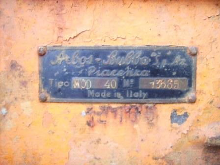

              Sul telaio si trova la targhetta di identificazione del veicolo; ricopia i dati sul quaderno. Cerca la matricola sul telaio la quale è generalmente preceduta e seguita da sigle o simboli. Generalmente e dietro, in alto, sulla destra. Può darsi che questa matricola non si trovi perchè non c'è. Capita, e in questi casi ti consiglio di riprodurre il numero di telaio che si trova sulla targhetta in un posto visibile. .
              Le targhette dei componenti (motorino avviamento, pompa iniezione, filtro aria) vanno ugualmente individuate, pulite e trascritte sul quaderno.

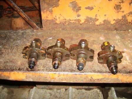

                                            Comunque questo è il responso che il mio meccanico di fiducia mi ha dato sul motore:
                                            Dopo averlo sentito in moto e aver controllato gli iniettori da in moto mi ha detto che le difficoltà d'avviamento e il fumo sono dovuti al fatto che solo uno dei 4 iniettori svolge tregolarmente il suo lavoro.
                                            Per questo provvederò a smontarli e a farli controllare.
                                            La pompa di iniezione va abbastanza bene per la sua età comunque adesso deciderò se far controllare anche quella o no.

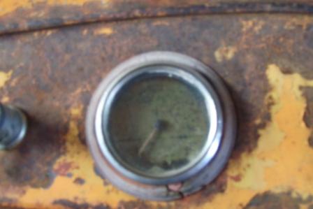

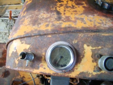

                                            Ho anche intenzione di cambiare il manometro dell'olio che funziona ma non è più leggibile.
                                            Io avevo pensato ad un normale manometro tipo della "Veglia"... che ne dite?
                                              Originalmente inviato da cigua 90 Visualizza messaggio
                                              Non è "restaurabile" magari smontando il vetro e pulendolo (sia il vetro sia il fondo)?
                                              infatti se meccanicamente funziona, io non lo cambierei ma cercherei di recuperarlo.
                                              infatti la strumentazione originale in un trattore conservato o restaurato, secondo me, è un po' come "la ciliegina sulla torta" ed in alcuni modelli è un componente ricercatissimo e ambito (ad esempio quelli a fondo bianco dei primi esemplari dell'OM 35/40 R e C) che valorizza la qualità del restauro e l'originalità del mezzo.
                                                Il mio manometro era totalmente inservibile, quindi ne ho ordinato uno nuovo, gli ho prelevato la meccanica e l'ho sistemata in quello vecchio.
                                                Poi ho ridisegnato con photoshop la "facciata" e ho rimontato tutto.
                                                Non è originale, ma ci assomiglia molto e, secondo me, è venuto piuttosto bene.
                                                Se hai bisogno di qualche informazione in più, chiedi!
                                                  Il manometro è meccanico perchè si vede il tubicino dell'olio che arriva dal motore.
                                                  Il marchio se non è scritto da qualche parte dietro probabilmente non c'è perchè davanti da come vedete nella foto non c'è scritto più niente.
                                                  Ciò che rimane è il mucchietto di briciole sul fondo del manometro.
                                                  Ho smontato anche gli iniettori che domani provvederò a portare a mettere a posto.
                                                  Ultima modifica di
                                                    Personalmente mi fido del mio meccanico, è una vita che ci serviamo da lui e non ci ha mai dato una fregata..
                                                    Comunque per quanto riguarda il lavaggio mi ha detto che farlo era una mia scelta... adesso ci penserò.
                                                    Oggi guardando con una lampadina dentro ai fori dove vanno gli iniettori ho visto che c'era molto sporco e mi chiedo se c'è un modo per pulire anche li...

                                                      Ecco un aggiornamento sulle riparazioni del mio Bubba:
                                                      Finalmente sono riuscito a scingolarlo nonstante il vecchio proprietario avesse avuto la brillante idea di saldare la falsa maglia
                                                      Io e un mio vicino in pensione ( grande appassionato di trattori a cingoli) abbiamo preso il perno a colpi di mazza un mezzo pomeriggio prima di farlo saltar fuori.
                                                      Una faticaccia!!!
                                                      Comunque fatto questo abbiamo smontato anche la chitarra e con mia sorpresa ho notato che i due ingranaggi del riduttore sono anche essi marchiati Bubba.. sinceramente non pensavo che marchiassero anche quelli.
                                                      Ora devo acquistare il paraolio della corona dentata che perdeva poi aspetterò il meccanico che deve venire per la frizione.
                                                      Purtroppo mi considera come una riparazione non urgente e cosi devo aspettare che finisca le altre riparazioni prima di di venire da mè...
                                                      Per quanto riguarda gli iniettori ho avuto la brillante idea di aspirare i ruschini con l'aspirapolvere e inseguito gli ho rimontati.
