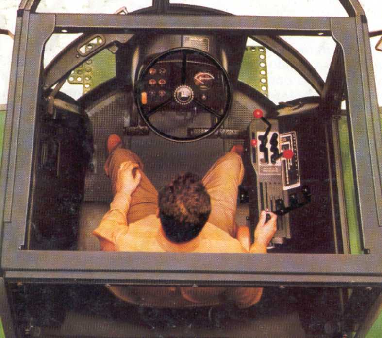

          A me sembra che stando seduti sia quella di sinistra che si apre,la famosa cabina SG2!Che oltre ad avere davanti agli occhi la marmitta e l'aspirazione ,avevi anche 2 tergicristalli e la chiusura della portiera!
            Case si è sbagliato senz avolere, era proprio la sx come piace in Usa, però se ricordo bene la chiusura coincideva con lo scarico e l'aspirazione, per cui contribuiva ad eliminare un angolo morto... comunque quella cabina non piaceva neppure a me... eri seduto sul sollevatore!

                    Beh stavolta mi tocca il compito di difendere gli ingegneri giallo verdi, la cabina sg2 aveva quella forma strana perchè dettata da studi particolari che avevano fatto che rigurdavano la rumorosita (sembra che la sua forma anteriore fosse più idonea per smorzare la rumorosità esterna ) e la visibilità (dietro si stava effettivamente sopra il sollevatore).
                    In effetti la porta che si apriva era la sinistra e il montante della stessa era perfettamente in linea con marmitta e aspirazione.

                                    sfogliando i vecchi post ho trovato un argomento di discussione per me troppo ghiotto per non saltarci dentro. Innanzitutto quella cabina che qualcuno ha definito "ridicola" si chiama Sound Gard (SG x le serie 30 americana e SG2 x le serie 2040, 3040, 4040, 8040, poi 2050, 3050, 4050, 8050, poi 2055,3055,4055 americane, poi 4060) ha stabilito nuovi parametri per quanto riguarda l'ergonomia, l'insonorizzazione. Considerate che le prime Soun Gard sui serie 30 risalgono al 1976/77. Provate a pensare qual era lo standard di quegli anni x il comfort dell'operatore: Fiat presenta a Verona i primi modelli della serie 80 (780 e 880) utilizzando la piattaforma piana e poggiata ai silent-block come innovazione senza precedenti (ricordiamo che all'ora si era in pieno regime federconsorzi e che all'epoca il prodotto John Deere aveva una diffusione che definire "di nicchia" è un eufemismo). Le macchine Fiat, a parte questi 2 modelli nel '77, sono della serie diamante, vale a dire 540, 640, OM850, 1000, 1300, 1300 super ecc., vi ricordate il comfort di guida e l'ergonomia di queste macchine???? La tanto decantata cabina Pininfarina (che, probabilmente, se ha avuto tanto successo come designer di automobili e non di cabine x trattori un motivo ci sarà) viene montata sui serie 80 fiat solo dal 1980.
                                    I comandi dei trattori del cervo adottano (ancora una volta per primi) in quegli anni la codifica cromatica che oggi troviamo su tutte le macchine (gas e cambio rosso, pto giallo, comandi idraulici nero). Il livello delle finiture delle SG 1°serie erano di livella che tutt'oggi qualche costruttore si sogna (per quell'epoca erano di livello assolutamente superiore anche a quelle di una berlina di gamma medio alta), il livello di insonorizzazione pari a 72 db (per chi non lo sapesse le cabine pininfarina non erano sotto agli 80 db) e questo anche grazie alla sua particolare forma rotondeggiante che favoriva il riflettere delle onde sonore emanate dal motore, anzichè impattare su di una superfice piana. I farmer statunitensi, quando nel 1993 venne lanciata la serie 7000 ed in seguito la serie 8000 che si sostituirono ai 4055 e 4060 , non accettarono di buon grado il pensionamento della SG che ormai con la sua personalità aveva caratterizzato il prodotto John Deere per oltre 25 anni e che avevano affetuosamenete ribattezzato "comfort fish box" (che + o - suonava come : la comoda scatoletta x sardine) in quanto forse l'unico suo neo era il non eccessivo spazio a dispozione dell'operatore.
                                    Potrei continuare a parlare a lungo della Sound Gard, ma vorrei concludere chiedendo a qualcuno di voi, semmai l'avesse provata se davvero sono un caso patologico o se davvero, nonostante qualcuno la ridicolizzi, si possa dire che, soprattutto per un johndeerista puro come me, un po' si fa rimpiangere.........

                                      hai ragione benny, comunque ..........vedere per credere (cabina SG serie 4030)
                                      [font=Arial][size=4][color=green][size=5][i][font=Comic Sans MS]andrea[/font][/i][/size]
                                      [/color][/size][/font]
                                        sg2
                                        la sg2, mi sembra che all'epoca non avesse concorrenti in fatto di decibel se ben ricordo,tuttavia presentava dei limiti che col passare degli anni si sono rivelati letali.La sua bassa rurorosità era dovunta oltre ad un riflesso del suono datalasua forma anche all'impiego di materiali insonorizzanti che oggi si sono rivelati non ecocompatibili,mi riferisco in particolare alla lamina di piombo che mi sembra fosse inserita nel tetto.Nei sucessivi anni poi esigenze di mercato hanno richiesto quasi ovunque il sedile per l'istruttore,forse anche dall'esigenza di istruire adeguatamente personale non sempre reperibile specializzato,e poi anche per i super specializzati con un'adeguata allieva a fianco il gusto ci guadagna e il rendimento aumenta.
