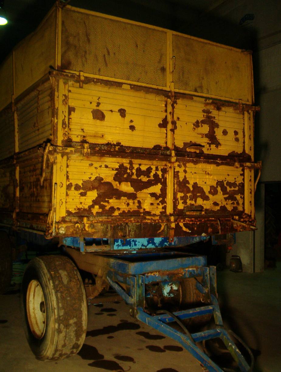

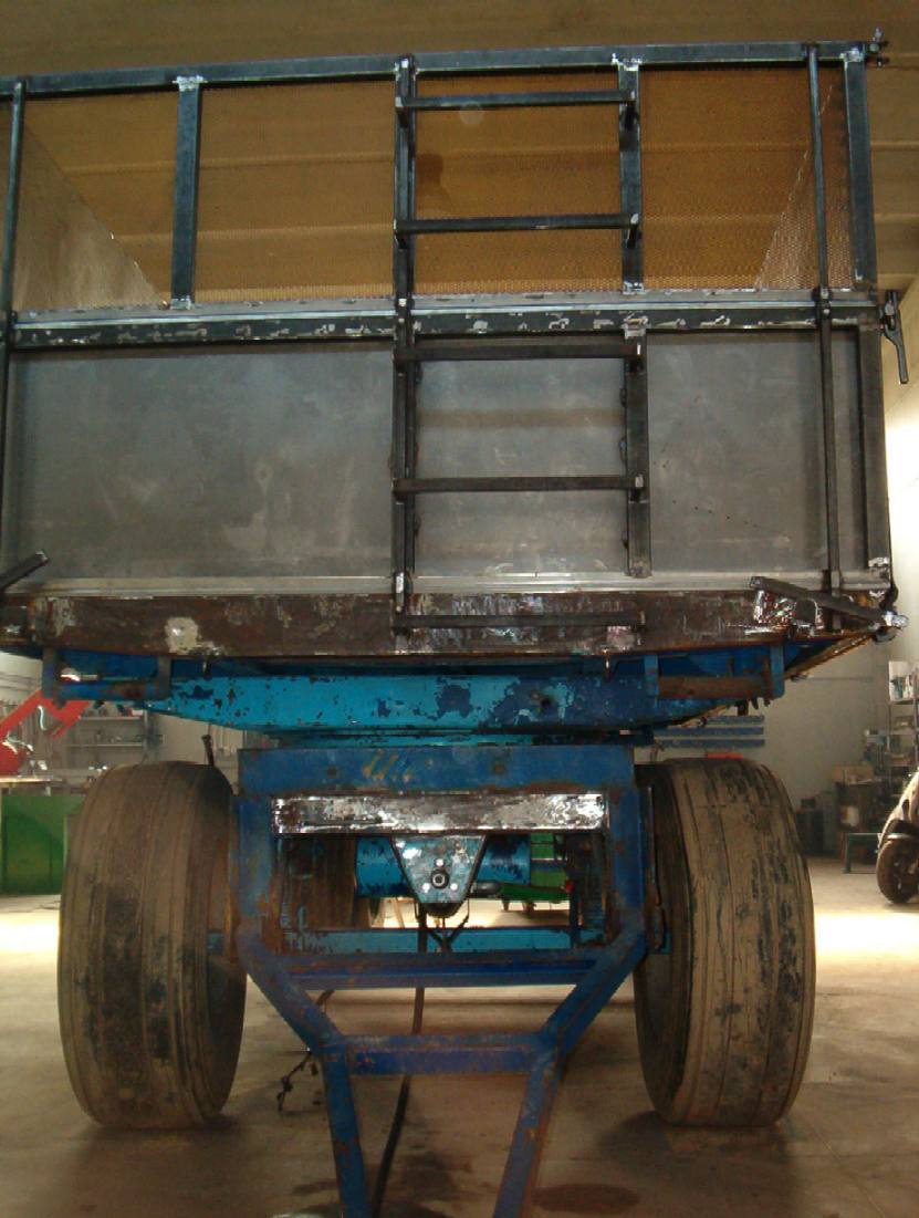

    gli unici un po ben forniti sono vicino a parma mi sembra da milano la prima uscita per parma è sulla strada cmq chiedi a chi vende camion e lo sa di sicuro!!!io me le sono fatte da solo!!!scusa per la qualità scabrosa devo imparare ad usarla bene

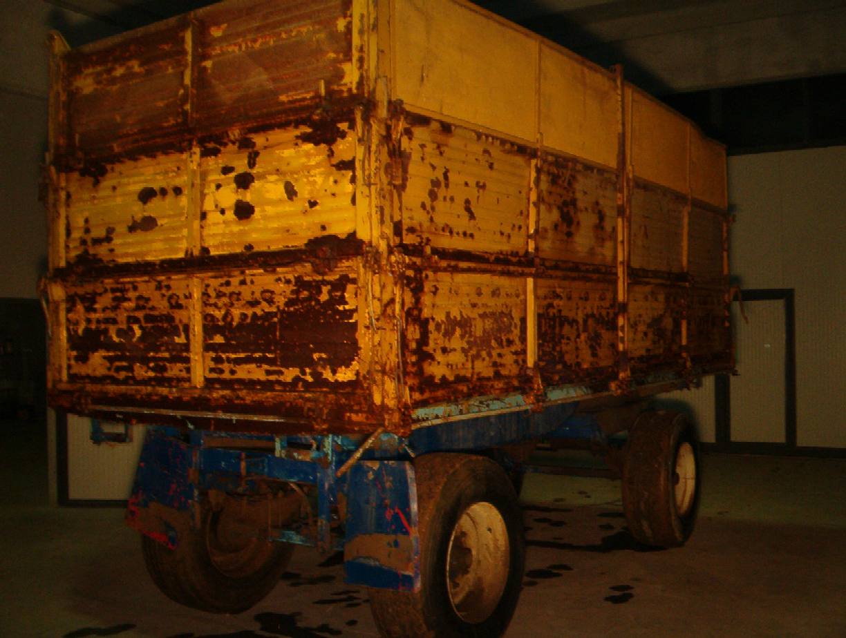

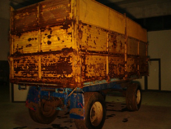

      forse ti conveniva portarlo fuori dal capannone per fare le foto
      ma è prima e dopo la cura o sono due carri diversi, quello giallo è un CAP?
        I rimorchi gialli con l'adesivo sulle sponde "F.lli Carraro" sono appunto stati prodotti da un ramo della numerosa famiglia Carraro: ora non ricordo a quando risale l'ultimo rimorchio prodotto perche l'azienda che li produceva ha lasciato perdere le macchine semplici, come appunto i rimorchi, e si è buttata su rotoimballatrici e seminatrici, diventando poi la Mascar (leggi Maschio+Carraro), nome che dovrebbe essere anche quello attuale.
          Ti sei fatto un bella sparata...Pero' il rimorchio e bello se poi lo rivernici.
          Le sponde sagomate costano un'occhio,avevo richiesto un preventivo,piu' di mille euro.cosi' ho cambiato idea e me le sono fatte..Meglio.

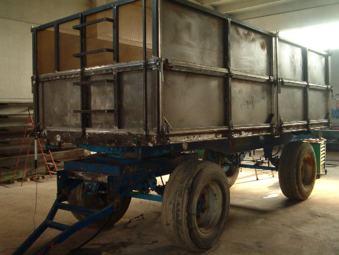

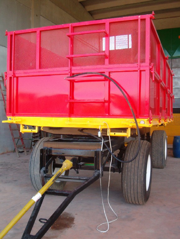

                        finalmente ho trovato un po di tempo per fare le foto del carro finito. ci è voluto molto lavoro ma la soddisfazione è la miglior moneta.
                        Ultima modifica di
                          Bel lavoro Valentinik, complimenti, certo che con quell'abbinamento cromatico non c'è problema con la nebbia, ti vedono di sicuro...
                            valentinik lai sabbiato prima? falcon
                            andrea
                              x falcon
                              scusa l'assenza causa ferie.Le sponde le ho fatte nuove, il pianale e alcuni punti del telaio li ho sabbiati con l'idrosabbiatrice.
