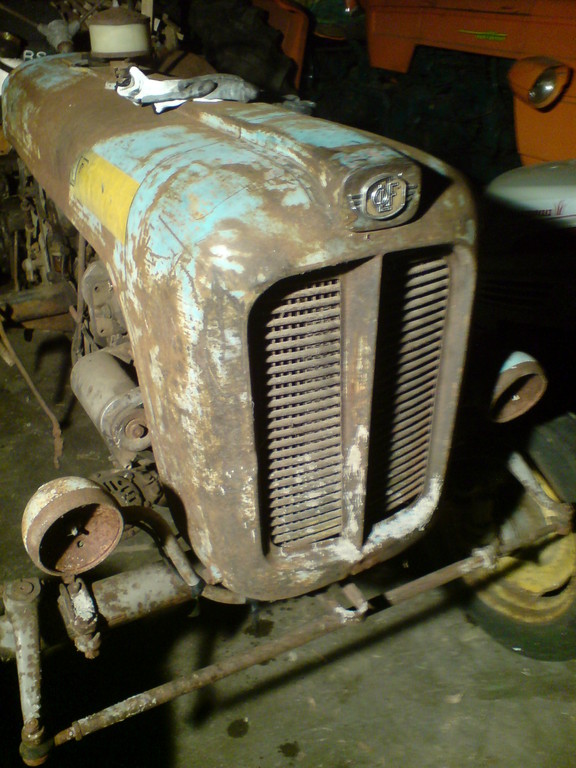

    lavandolo ho cominciato a intravvedere i colori originali, correggetemi se sbaglio, sono:
    MA509 Azzuro Landini
    per il cofano, i fari, parafanghi, porta targa e sedile
    MA106 Giallo Landini
    per i cerchi
    che non ho capito a che colore corrisponde è l'intera struttura del telaio, è un bianco panna..
    poi ho dei dubbi sulla griglia anteriore.. era bianca? azzurra? grigia? o magari aveva un trattamento galvanico.. tipo zincatura..

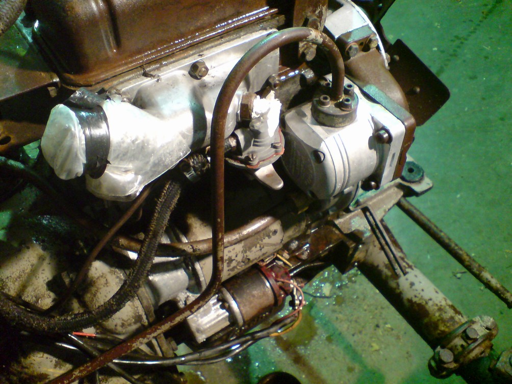

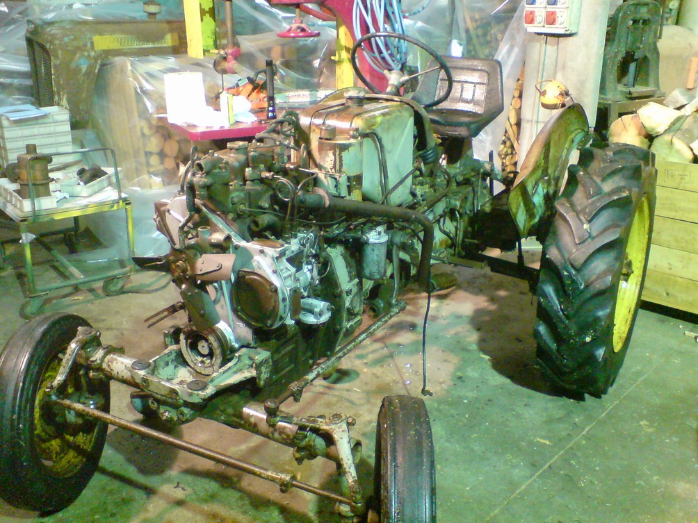

        preventivamente avevo versato dell'olio bruciato nell'aspirazione per ungere tutto visto che era un bel pò che è fermo.. ca 15 anni..
        in queste condizioni sabato dopo mezzo giro del motore è partito.. gli lasciato fare due giri e poi ho spento subito.. era senza olio e senza raffreddamento.. una fumatona bianca.. io e mio papà siamo rimasti sbalorditi per com'è partito..

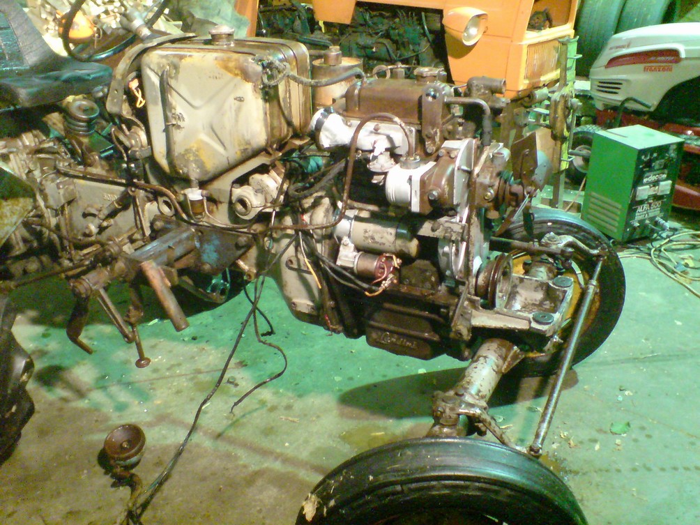

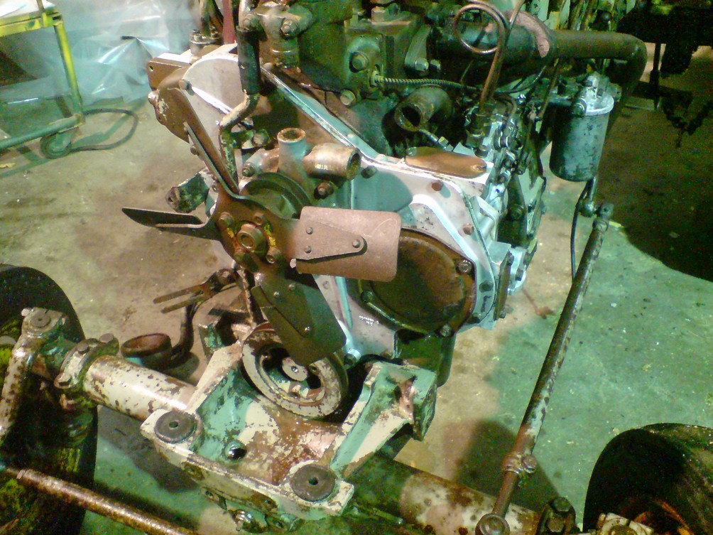

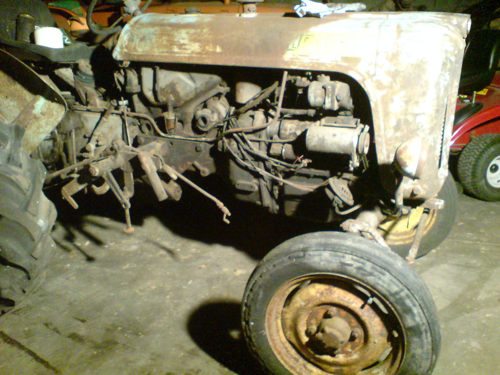

        via le ruote davanti..
        via il motore..
        sempre più corto..
        avrò da afre anche con la carrozzeria..

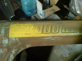

          voi dove avete trovato le decal x i Vs trattori.. sto cercando le mie anteriori ma prorpio non le trovo..
          FIAT 415 Landini R3000
            Originalmente inviato da norkio Visualizza messaggio
            Per non diventare matto nella ricerca ho preso quelle dei Landini moderni! (15€ la coppia)
              i fari posteriori originali hanno anche gli stop?
              volevo trovarne di simili da motare (poi aggiungo quelli regolari a parte)
              per la decal provo a riprodurla.. vediamo cosa esce..
              questa è la prima prova..
              non è il massimo xò si avvicina almeno un pochino all'originale..
              Ultima modifica di

                        Aspetta un attimo... ma il tuo è un Landini R 3.000.... non un R 30.000! Controlla gli adesivi!
                        A proposito di perdite varie, fossi al tuo posto prima di verniciare controllerei bene anche tutta la parte meccanica del motore e del trattore, se non l'hai già fatto.
                        Una volta verniciato sarebbe brutto scoprire qualche perdita o guasto, e dover di nuovo smontare tutto rovinando la verniciatura.
                          Se vuoi vedere un landini R3000 restaurato vieni a trovarmi,abitiamo a 15minuti di macchina....
                            Originalmente inviato da Carraro turbo Visualizza messaggio
                            che scemo che sono.. nel preparare il file non ho fatto a caso a quello zero in più.. grazie

                                          Ciao norkio, chi ti scrive ha vissuto fin da piccolo sopra un R3000 come il tuo finché zio non lo ha venduto. Peccato che, in quel periodo, ero ancora studente, altrimenti lo avrei comprato io. Vedere un R3000 mi emoziona e mi piacerebbe vederne uno originale, ovvero con gli stessi colori e con la carrozzeria non modificata. A che punto stai del restauro? Se vuoi posso darti qualche suggerimento su com'era la macchina all'origine. Per esempio l'adesivo non è come quello che hai riprodotto.
                                          Ciao.

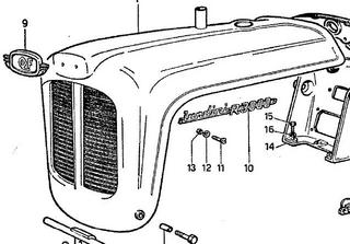

                                            perchè dici che l'adesivo non era cosi? certo quello riprodotto non è esattamente uguale ma ci assomiglia.. da quanto ne sò i primissimi usciti avevano l'adesivo come da manuale, con la scritta piccolina
                                            invece originale il mio aveva questa scritta.. il mio è del '63.. credo sia originale..
                                            Ultima modifica di

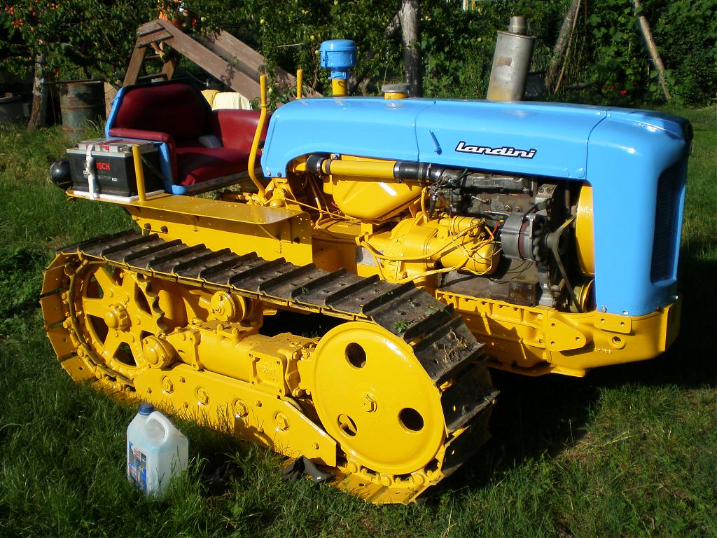

                                                Ciao Stefano, ti sembrerà strano ma la tua macchina, anche se hai molto da lavorare, mantiene ancora i colori originali. Hai ragione, l'adesivo che hai sulla macchina è proprio quello originale, ma guarda bene come è fatto: i caratteri vanno bordati di nero e lo sfondo deve essere dello stesso celeste che hai sul cofano. Poi devi completare i lati dell'adesivo con un bordo giallo. Stai molto attento ai colori che darai alla macchina perché la maggior parte dei restauri ha un celestone e un giallone che non si avvicinano a quelli originali Landini. Anche il celeste che hai provato tu, non si avvicina all'originale.
                                                Allora: il celeste giusto è sul cofano e il giallo mi sembra di averlo visto sulla parte interna dei cerchioni anteriori. Come vedi, sono dei colori che vanno verso il pastello. Mi raccomando: il motore deve essere grigio. Se me lo fai celeste mi fai piangere. Controlla bene perché ho visto anche il grigio originale.
                                                Quello che ha di bello la tua macchina è che mantiene ancora la pedalina originale sul lato sinistro, ma la cosa un po' brutta è che hai il sedile, mentre il trattore originale ha la sella. Il tuo Landini si guida come un cavallino: si sale dal lato del tubo di scarico perché a destra hai il pedale dell'acceleratore che, nel salire, se non appoggi bene la scarpa sulla pedalina, rischi di toccarlo, dando così un colpo di accelerata. Se hai le scarpe bagnate, devi scivolare almeno una volta con la gamba sul tubo di scarico e ti devi ustionare :-) :-) . Come la moto, che se non cadi non la sai portare, anche il tuo Landini, se non ti ustioni almeno una volta, non sai guidarlo :-) :-) A me capitava spesso perché ero bambino. Ciao. A presto.
                                                  Originalmente inviato da padiba Visualizza messaggio
                                                  Tranquillo, sia per i telaio che per il motore uso il grigio che ho ricoperto sotto l'unto e il grasso depositato..
                                                  L'unica cosa che non ho rispettato è il colore del fondo.. giallo proprio non l'ho trovato..

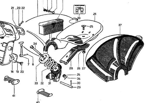

                                                  il sedile "imbottito" l'ho già smontato e ho recuperato un sedile di Fe simile all'originale del libretto..

                                                            I COLORI DEL LANDINI R 3000
                                                            Ciao Norkio. Ho cercato nella pubblicità se trovavo qualcosa a colori del Landini R 3000 e non ho trovato niente di attendibile: tutto in bianco e nero. Ho trovato però un R 4000 del 1960 dove tutta la meccanica e la carrozzeria sono azzurri, con cerchi giallo-arancio; la mascherina sembrerebbe nella tinta dei cerchi.
                                                            In un altro depliant datato 1961 dove appare tutta la produzione della Casa, stessi colori. Marchio OLF
                                                            Nel1965, per il modello R 5000, ho trovato carrozzeria azzurra, meccanica e calandra grigie, ruote gialle. Marchio Landini per esteso.
                                                            l'R 3000 è nato nel 1961 ed è stato costruito sino al 1965 per oltre 2 mila esemplari.
                                                            Ragionando a freddo, direi che il tuo veicolo è tutto azzurro con cerchi e mascherina giallo-arancio. A meno che tu non abia trovato sulla meccanica delle tinte diverse che risalgono all'origine. Attenzione poi che il grigio non sia un fondo o un antiuruggine!
                                                            Le configurazioni erano comunque queste due.
