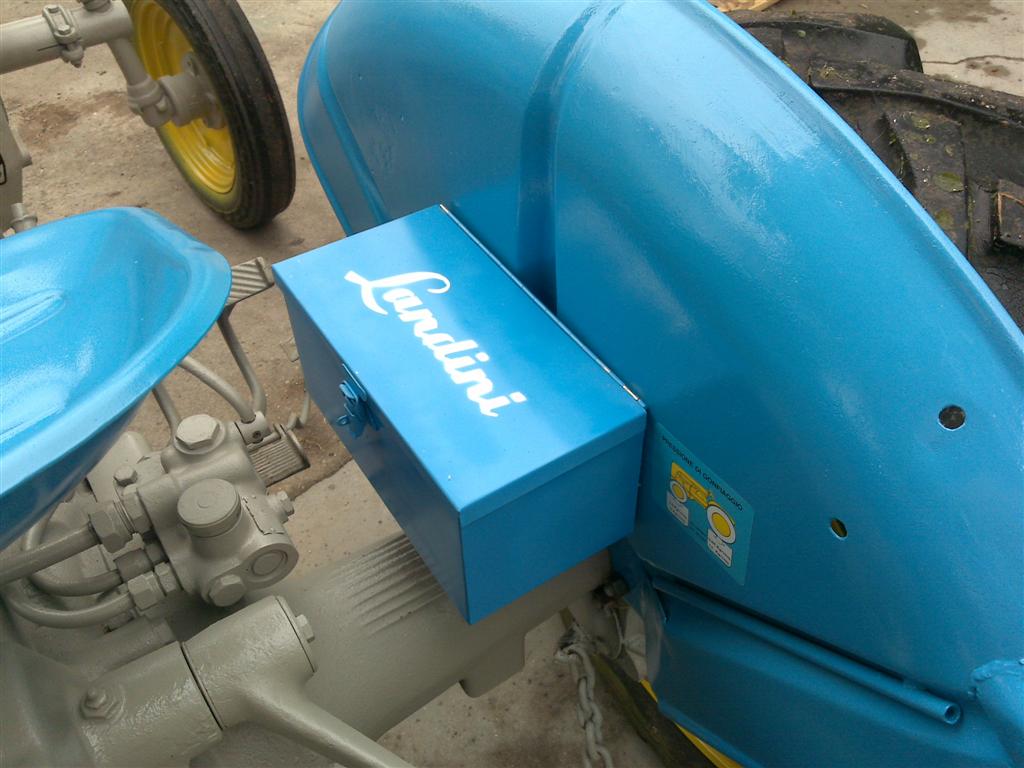

    Eccoci.. un pò di tempo libero.. e uala.. ora manca solo l'impianto elettrico.. e un fanale posteriore..

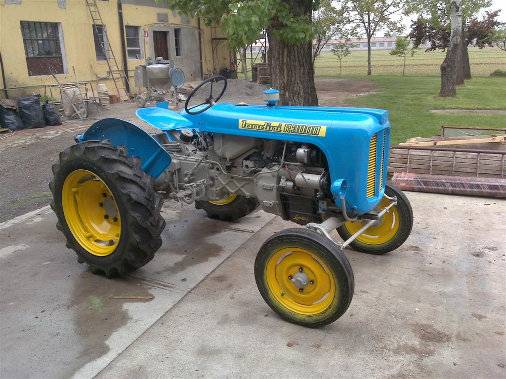

      oggi ho potuto vedere bene il 3000 di mia cognata. ha i cerchi grigi ed i portacerchi, quelli con i bulloni di fissaggio al semiasse gialli.
      non ci avevo fatto caso perchè lo guardavo sempre dal davanti nel buio del garage.
      il numero di carro è 1085244.

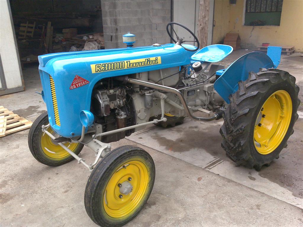

              Ma sei sicuro che i cerchi erano verniciati tutti in giallo?Te lo chiedo perche'uno che ho restaurato io qualche anno fa'ed era un buon conservato aveva le flange gialle e i cerchi di colore grigio.Anche la griglia del cofano non era gialla bensi'grigia come il carro.Plauso invece per l'adesivo con la pressione delle gomme!

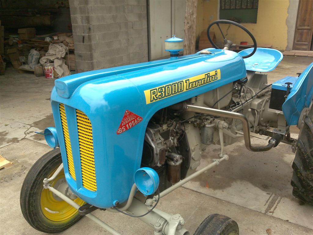

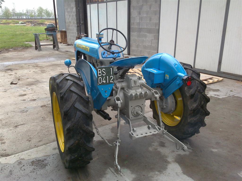

                vi aggiorno con qualche foto artistiche
                Recuperato anche l'altro fanale e modificato per la targae quindi ora prova dei fanalini..
                insieme al 415..
                FIAT 415 Landini R3000
