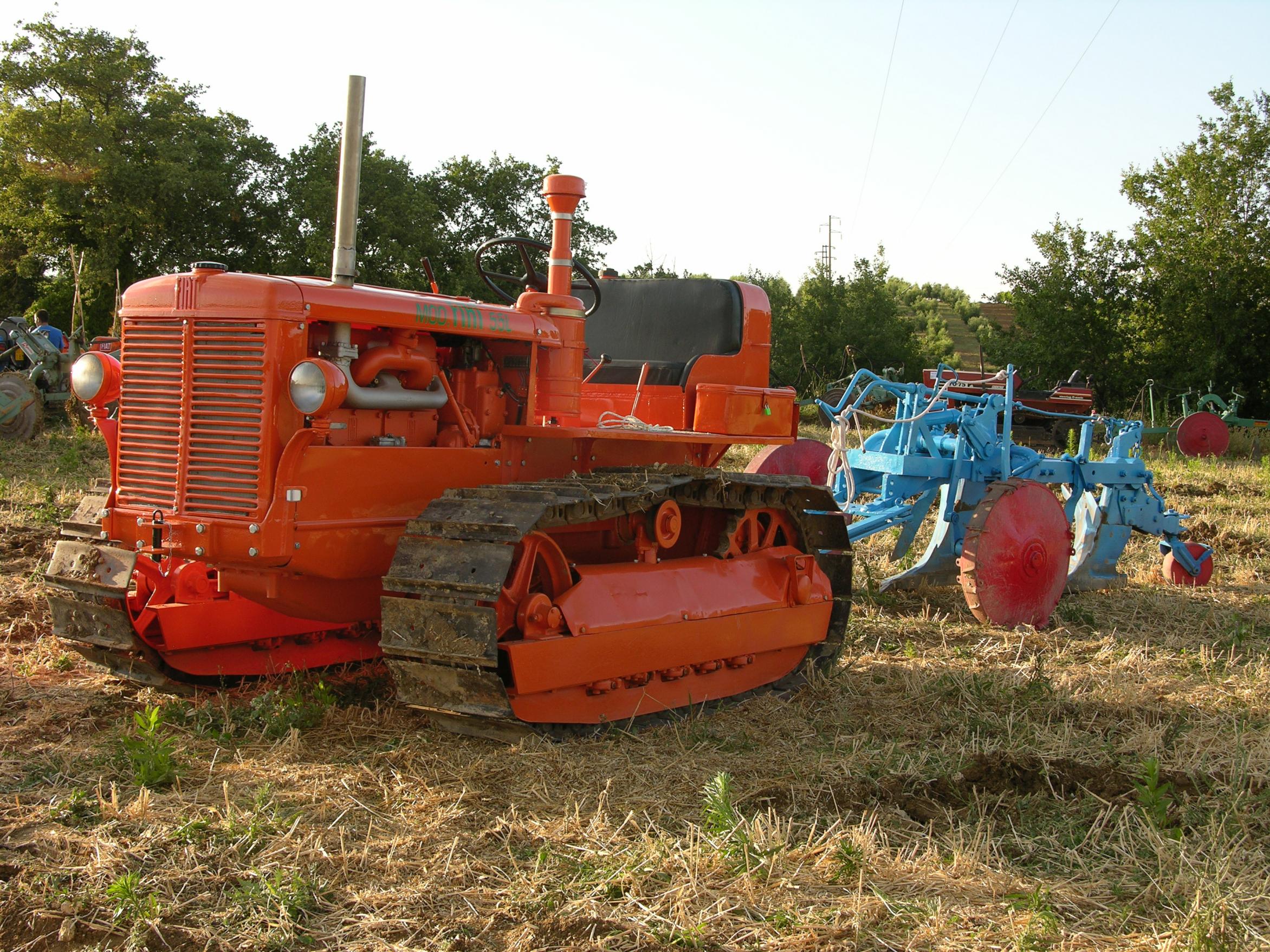

    Il mio 55L è del 1960!

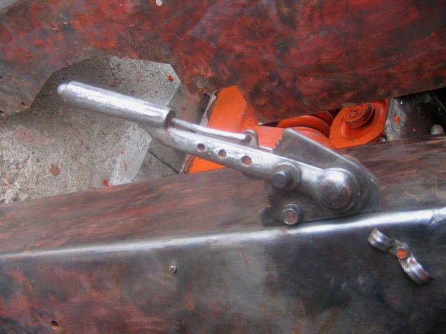

    Ha le leve per la sterzata, i pedali dei freni distaccati e la leva della frizione a sinistra!

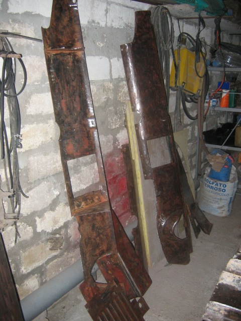

    In questi giorni ho sverniciato completamente tutti i particolari della carrozzeria, come si vede in foto! Mi manca solo la parte sottostante dei parafanghi e poi ho terminato!
    Poi passerò al carro e al motore!

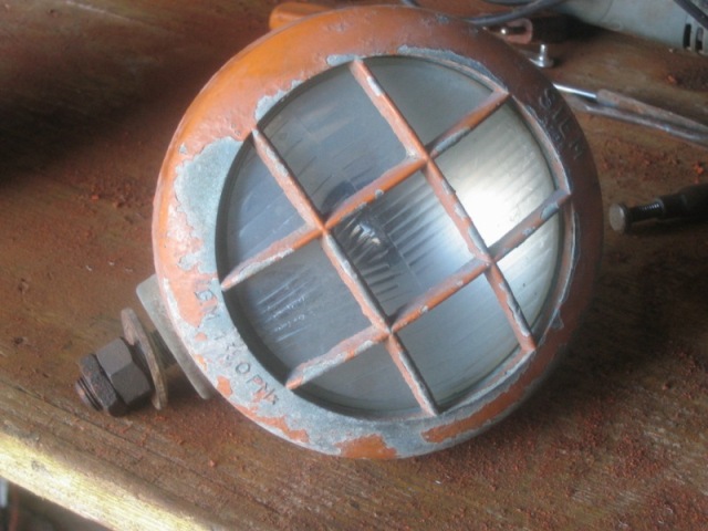

    Inoltre come si vede in foto, i fanali non sono quelli originali ma sono stati sostituiti dal vecchio proprietario con fanali moderni! se qualcuno li ha...fatemi sapere!

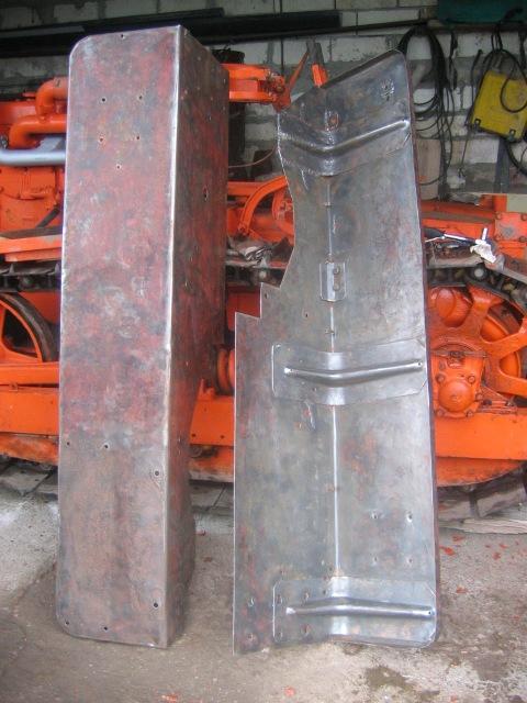

      Sverniciatura parafanghi!
      I lavori proseguono!
      Stamane ho portato a lucido i due parafanghi...che faticaccia!!
      Però sono soddisfatto!

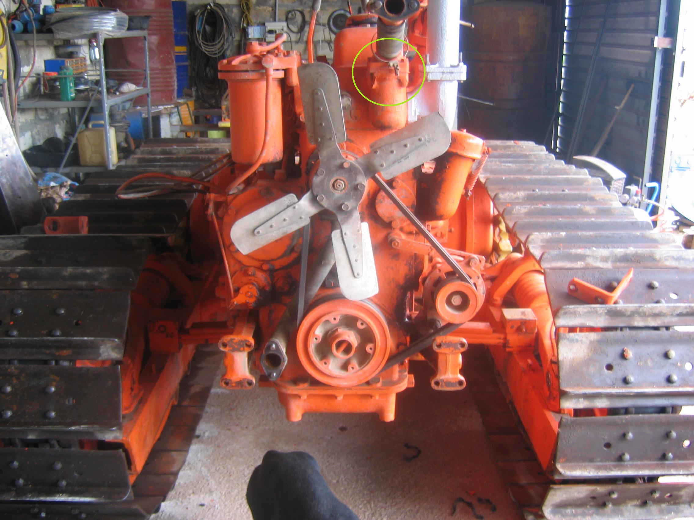

            Ora, però, correi un consiglio da voi più esperti di me circa la seguente questione! Praticamente a questo trattore è stata tolta la valvola termostatica!
            Qualcuno mi ha detto che in questo modo il motore non lavora come dovrebbe e si rischia di usurarlo prima perchè non lavora a temperatura ideale!
            Io avevo pensato di rimettere la valvola al suo posto ma mi sono accorto che il supporto della testata dove dovrebbe essere inserita è messo un pò maluccio! Evidentemente quando fu rettificato il motore il meccanico non era di quelli buoni e nel cercare di svitare i 4 perni prigionieri ha forzato un pò troppo rompendone la sede in un caso e lesionandone altre 2, come si vede in foto!
            Ho cerchiato la parte interessata!

            Ora...all'epoca il motore è stato rimontato così, con il danno fatto da quell'incompetente di meccanico e ora ho abbastanza "paura" di provare a svitare i 3 perni rimanenti perchè le sedi sono messe male e non vorrei poi trovarmi a non poterli più riavvitare ed essere costretto a cambiare tutto il blocco della testata il che vorrebbe dire altri soldi, meccanico, ecc...........
            Avevo perciò pensato...non si potrebbe adattare qualche altro tipo di valvola termostatica, magari sul tubo di raccordo che va dalla testata al radiatore? Mi viene in mente quella dei trattori Om che se non sbaglio era messa proprio tra la testata ed il radiatore!
            Voi che ne dite?
            Cosa mi consigliate?
            Aspetto vostri riscontri ed opinioni!

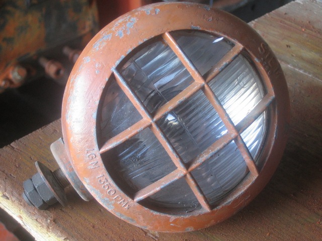

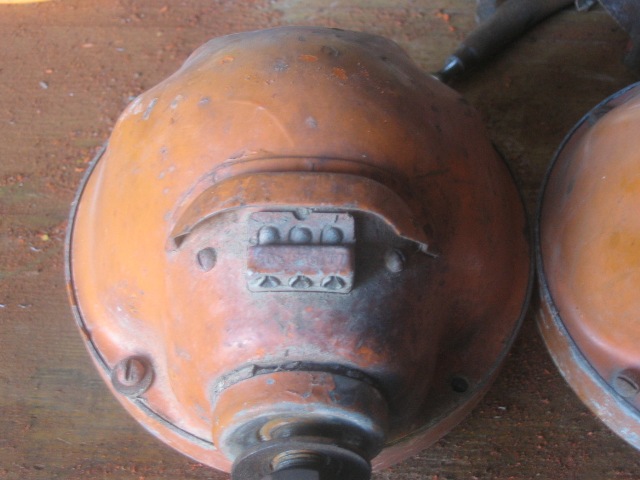

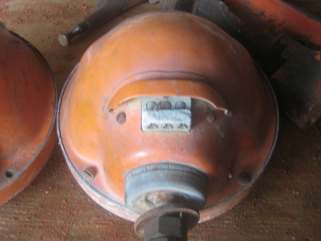

                Ragazzi...!!!
                Dimenticavo di dirvi che ho trovato da un demolitore i due fanali anteriori originali! Quelli che c'erano su sono di tipo moderno e non mi piacevano! Meglio gli originali, così riportiamo tutto come era all'origine!
                Eccoli qua...perfetti!!!

                Che ne dite!?
                Le sono anche compresi di lampade perfettamente funzionanti!!

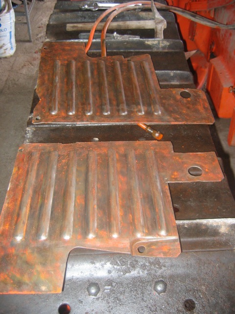

                  Salve a tutti ragazzi!
                  Terminata la sverniciatura sto ora effettuando alcuni interventi di preparazione alla verniciatura! Ieri è stata la volta dei carter che coprono la molla di tensione delle catenarie. C'erano quasi tutti i controdadi quadrati sfilettati, ed anche sul carro le filettature sui quadratini di ferro su cui vengono fissati i carter erano tutte rovinate.
                  Così ho comprato una punta da 10,75mm, maggiorato tutti i fori (sia sui carter che sul carro) e rifilettato tutto con maschio da 12mm, quindi sostituito i vecchi perni da 10mm con nuovi perni da 12mm.
                  Ecco qui qualche foto:

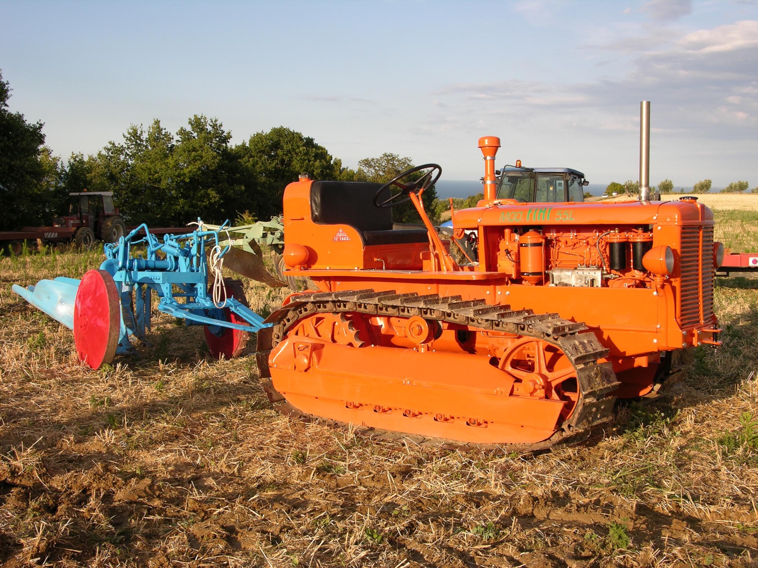

                      Beh, guarda ti dirò...un pò mi dispiacerà sporcare di terra il trattore e farlo lavorare. Dall'altro lato però, io non ci devo arare 50 ettari di terra ma semplicemente i mie 2 ettari e quindi sarà credo una gran soddisfazione essere alla guida delle "mie fatiche" e poterlo sfoggiare davanti agli occhi di tutti i vicini e di tutti quelli che mi dicevano..."ma chi te lo fa fare", "ma perchè perdi tempo..."!!
                      Io non faccio l'agricoltore per lavoro! I miei hanno ereditato 2,5 ettari di terreno da mio nonno. Di questi ne coltiviamo 2 ettari a grano ed abbiamo anche circa 50 alberi di olivi ed un pò di orto! Quindi capisci bene che la mia è più una passione che non un lavoro! Quindi il trattore certo si sporcherà di terra ma almeno sarà ancora più gratificante potersi godere il frutto della propria passione!!

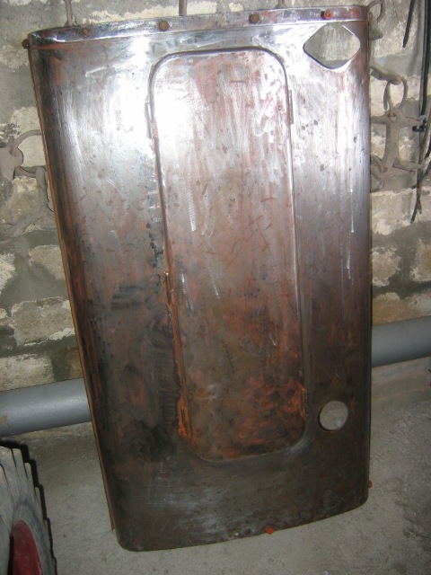

                      Anche il cofano superiore aveva alcuni problemi e cioè: cerniere del coperchio rotte, e un molla di blocco spezzata. Così ho comprato 3 cerniere nuove ed ho portato il cofano ad un mio cugino fabbro che me le ha sostituite e saldate con saldatrice filo continuo. Era un lavoro che avrei potuto fare anche io ma con saldatrice ad elettrodo (quella che ho io) avrei rischiato di bucare la lamiera del cofano il cui spessore è poco! Ad ogni modo, mio cugino come dicevo mi ha fatto un ottimo lavoro, saldandomi le nuove cerniere ecreando con un pezzo di molla per serrande la nuova molla di blocco del coperchio. Ecco qui le foto:
                      Ecco anche un paio di foto della parte superiore del collettore di scarico a cui qualche giorno fa ho rifatto il bicchiere per il fissaggio del silenziatore! Evidentemente il vecchio era stato rotto nei 50 anni di lavoro precedenti ed il vecchio proprietario non potendo più montare il silenziatore per mancanza del bicchiere, glielo sostituì con un semplice tubo di ferro. Io poi mi sono recato nel vecchio capanno abbandonato dove questo signore aveva il trattore a parcheggio ed ho frugato tra la ferraglia varia, riuscendo a trovare il silenziatore! Quindi con mio zio abbiamo saldato un nuovo bicchiere sulla parte superiore del collettore usando elettrodi a ghisa, ed ecco il risultato:
                      Nel pomeriggio invece ho lavato tutte le parti di carrozzeria con diluente nitro in modo da ripulirle da eventuali residui di sporco, unto, grasso e sverniciatore, quindi ora sono pronti per essere vernciati! Ho anche dato un pò di stucco da carrozziere su alcune parti di cui vi aggiornerò fotograficamente nei prossimi giorni, ed ho rinforzato con un due pezzi di lamiera la griglia anteriore che in 2 punti era corrosa dalla ruggine!

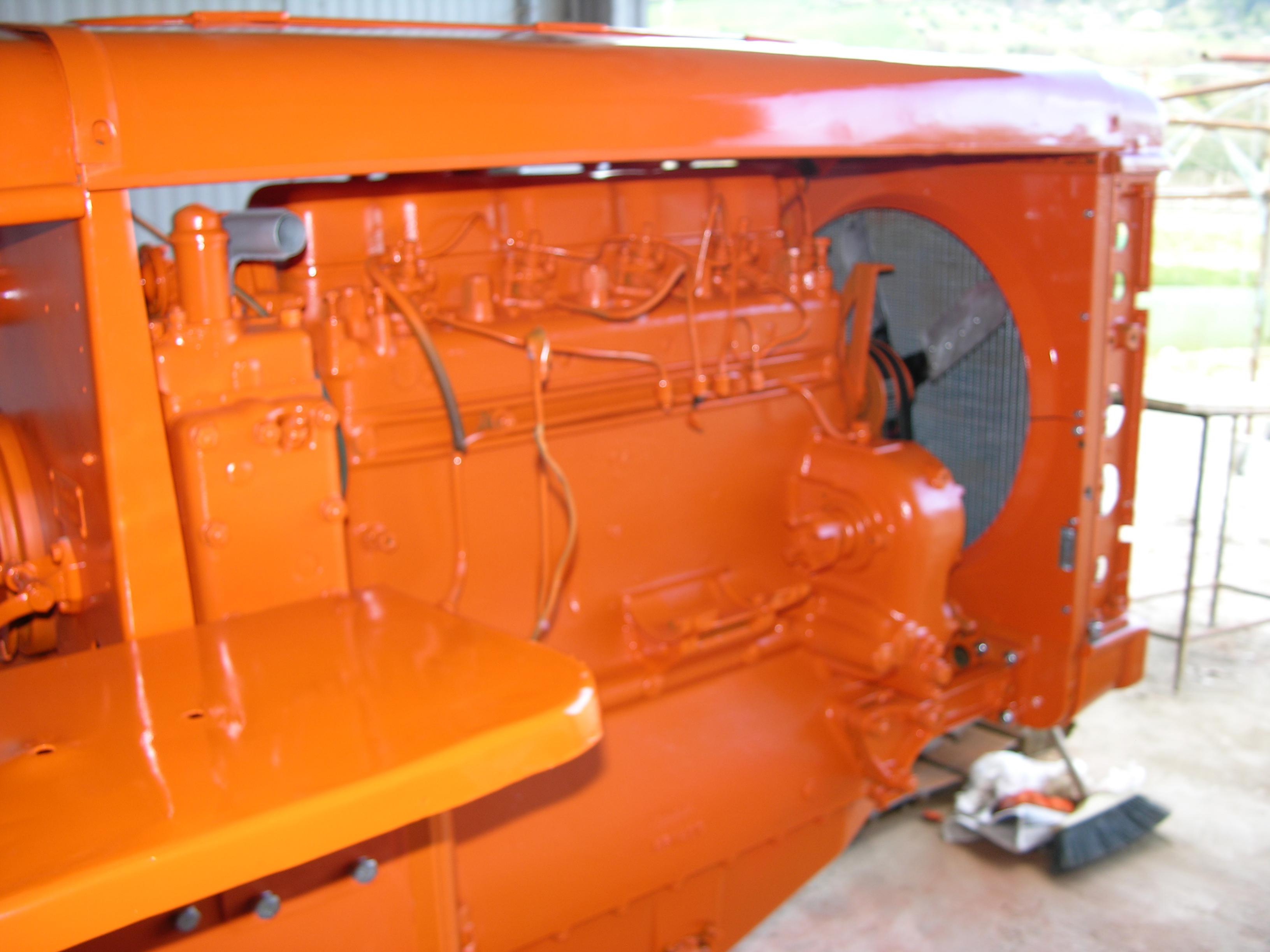

                            Salve ragazzi!
                            Dopo qualche giorno di silenzio, torno a farmi sentire!

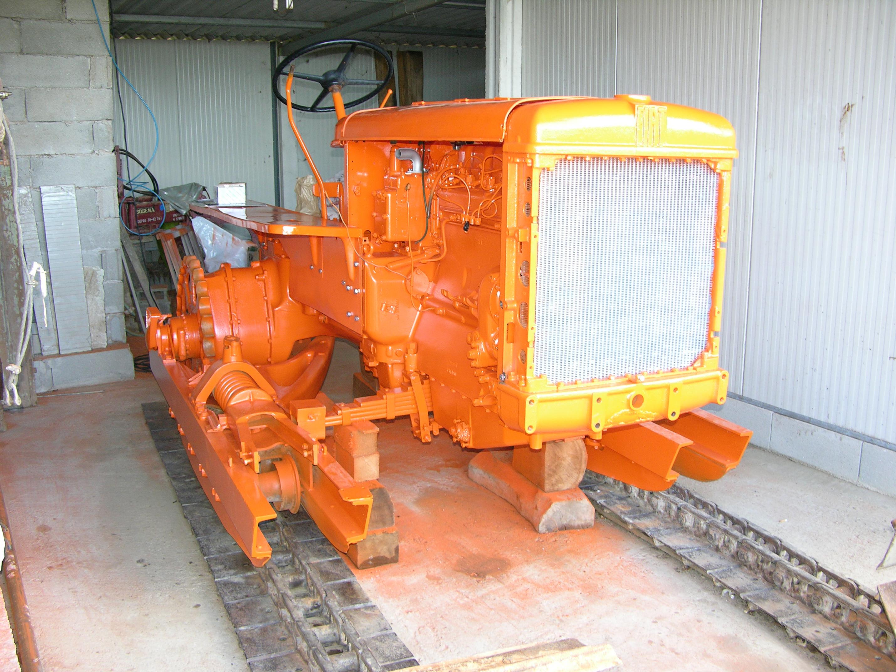

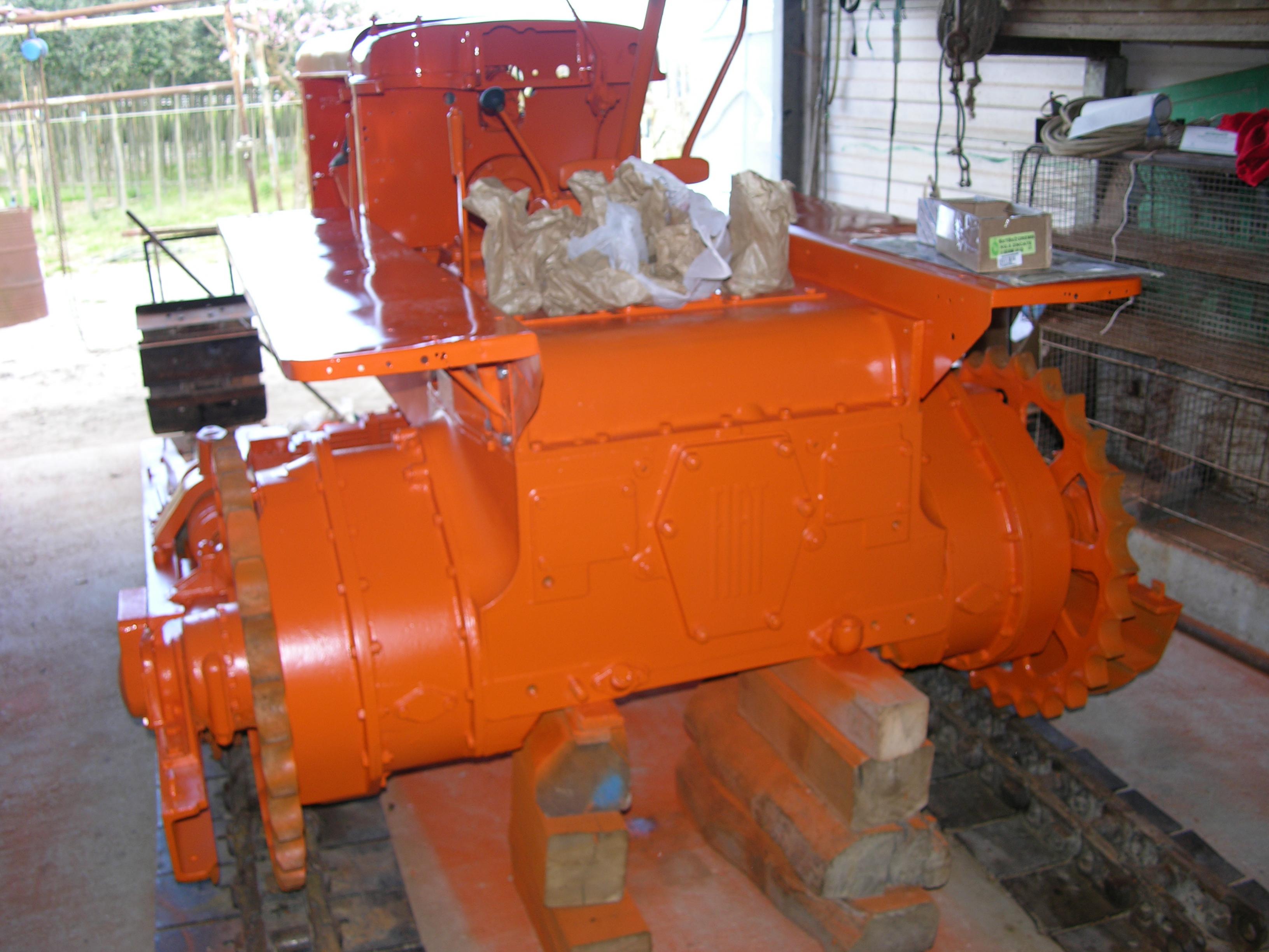

                            Le ultime due sono state settimane di intenso lavoro per il restauro del mio 55L. Però sono riuscito a portare a termine la verniciatura e il risultato finale è molto molto buono a parer mio!
                            La sequenza dei lavori è stata questa:
                            1) Lavaggio con idropulitrice;
                            2) Lavaggio con diluente nitro;
                            3) 2 mani di Primer (Epofan della Lecher);
                            4) 2 mani di Fondo (Stopper della Lecher);
                            5) 2 mani di vernice bicomponente (Isofan della Lecher color arancio Fiat Ral 2552);
                            Inserisco qui di seguito solo alcune delle decine di foto scattate in questi giorni in modo da sintetizzarvi tutto il lavoro svolto!
                            Aspetto naturalmente vostri riscontri!
                            Vi rimando al prox messaggio per alcune foto relative al Fondo.
                            Tatònn
                            Ecco qua le foto che ho scattato dopo aver dato i fondo!
                            Al prossimo messaggio per le foto relative alla finitura!
                            Tatònn
                            Ed infine ecco qua alcune foto scattate dopo la finitura!
                            Ho usato come dicevo smalto Isofan bicomponente della Lecher color arancio Fiat 2552!
                            Ecco qua!
                            Finito!
                            Che ne dite!?!

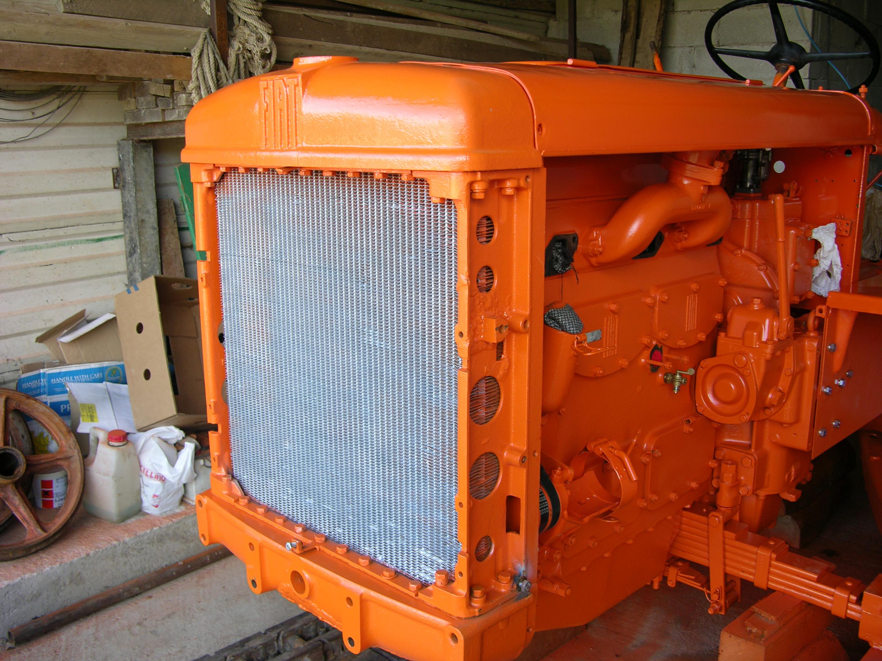

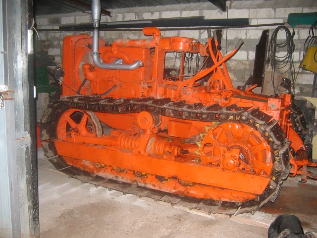

                            Ho anche cominciato i lavori di rimontaggio e tutto inizia a prendere corpo e forma! Inizia ad intravvedersi la "belva".
                            Inoltre ho verniciato i 2 filtri del gasolio e il filtro dell'olio come in origine e cioè neri e l'effetto che fa sull'arancio è molto molto bello!
                            Ho usato per i filtri della semplice vernice alla nitro nera, naturalmente dopo aver dato primer e fondo.
                            Ecco qualche foto:
                            Dall'altro lato invece ho rimontato sia il contaore che l'alternatore che ho lasciato del loro color allunimio! Anche qui l'effetto che si crea tra il nero del collettore di scarico e l'arancio è molto suggestivo!
                            Originale Fiat!!!
                            I cingoli li lascio così, perchè tanto vanno a contatto con il terreno e quindi sarebbe vernice sprecata!

                              Bello, complimenti! pero' se permetti un piccolo appunto, sembra che hai risparmiato sulla vernice, in alcuni punti non e' arrivata, si vede la sfumatura del fondo, non avrebbe guastato viceversa qualche colatura, segno di vernice data in abbondanza, in questi casi e' importante girare attorno al mezzo piu' volte, e ogni volta vedrai qualche punto ancora scoperto, i cingoli poi, secondo me' meglio toglierli se non vuoi verniciarli, altrimenti meglio verniciare tutto l'interno lasciando scoperte solo le parti a contatto diretto con il terreno!
                              Comunque.....grandissima macchina!
                                Ciao ralfg!
                                Beh, ho consumato 4 litri di smalto Isofan della Lecher più 4 di catalizzatore! Quindi quasi 8 litri di vernice!
                                Mi è avanzato un litro all'incirca
                                che userò per fare i ritocchi proprio nelle zone più nasconste dove si faceva fatica ad arrivare con la pistola.
                                Preferisco farli a pennello questo tipo di ritocchi in modo da evitare le colature!
                                Sulle parti di lamiera come carter è ok!
                                Qualche zona da ritoccare c'è dal lato pompa gasolio e li l'ideale è il pennello! Anche perchè non essendo esperto di verniciatura rischierei insistendo con la pistola di far colare tutto!
                                I cingoli non li ho aperti perchè mi serviva l'estrattore per aprire la maglia di giunzione! Il meccanico che mi ha rifatto il carro mi ha messo lo spinotto a pressione che va estratto con l'estrattore e non il semplice spinoto con il dado come c'era prima!
                                Quindi per evitare il fastidio di andare a prendere l'estrattore ho preferito lasciarli chiusi anche se è stato più fastidioso fare il lavoro!
                                Sinceramente sprecare la vernice per l'interno dei cingoli, prate che va a contatto anche con la terra, mi sembrava uno spreco. Lo smalto Isofan costa un botto al litro!!!
                                Ciao,
                                Tatònn

                                        Cmq, negli ultimi 15 giorni circa ho portato avanti diversi lavoretti sul mio 55L. Ho rifatto completamente l'impianto elettrico, poi ho montato i nuovi fanali originali, completato in generale il rimontaggio e dopo rimesso in moto il trattore! Che dire...dopo più di 2 mesi, è partito senza problemi!
                                        Ecco qua alcune foto:
                                        - I fanali completamente restaurati
                                        - Il portalampada di illuminazione del cruscotto e il manometro dell'olio completamente rimessi a nuovo
                                        - alcune foto relative al nuovo impianto elettrico
                                        Inoltre dopo aver invano cercato di reperire le bandelle laterali di copertura del motore ho deciso di autocostruirmele. Ecco qua a che punto sono i lavori:
                                        - le due superiori
                                        - la inferiore sinistra
                                        - le due sagome o dime che mi sono creato per dare forma alle bandelle
                                        Ed infine ecco un paio di foto scattate quando ho tirato per la prima volta fuori il trattore. Come si vede devo ancora fare i ritocchi di vernice sulle ruote nella parte che non ho raggiunto con la pistola perchè posta sotto, quando ho verniciato:
                                        Beh per ora può bastare!
                                        Che ne dite?
                                        Ciao,
                                        Tatònn
                                          Veramente ottimo lavoro Tatònn! complimenti anche per l'autocostruzione delle lamiere laterali, ti son venute molto bene.
                                          Attenzione però, mi pare ch quelle che coprono il motore, le superiori, presentassero delle feritoie per l'aria.
                                          Ora il problema secondo mè non sussite nemmeno tanto per quanto riguarda l'estetica ma più per il motore che così chiuso potrebbe risultare diciamo, un po' soffocato?
                                          Non so se mi sono spiegato, le grigliature originali penso servisseo a far circolare l'aria, infatti come sapete anche solo il vento influenza la temperatura del motore al lavoro.
                                          In una giornata ventosa ad esempio sui trattori nuovi si può notare un abbassamento della temperatura durante il lavoro di un paio di tacche sulla scala.
                                          Ciao a tutti!.
                                            Precisazioni!
                                            Ciao cingua90!
                                            Grazie 1000 per l'incoraggiamento!
                                            Per quanto riguarda le bandelle superiori, è vero, hanno 5 feritoie di presa d'aria e le ho fatte proprio qst sera. Le foto che ho messo ieri risalgono a sabato pomeriggio quando ancora non avevo aperto le feritoie. Magari domani metto un paio di foto per farvi vedere come sono venute. Certo non sono proprio proprio ugualissime alle originali, perchè operando manualmente non si riesce ad ottenerle proprio uguali, ma ci si avvicinano molto!
                                            Anche sulle due bandelle inferiori devo creare la nervatura di rinforzo che altro non è che la prosecuzione del bordino inferiore del radiatore!
                                            Cmq...a domani per le foto!
                                            Un saluto,
                                            Tatònn
                                              Caro Taton ancora complimenti per il bellissimo lavoro che hai fatto, io non avrei avuto tanta pazienza e perizia. per le bandinelle laterali non mi darei troppa pena, ho un amico contoterzista e mi diceva che era meglio levarle subito perchè scaldavano tanto da rendere insopportabile il lungo lavoro di aratura. anche esteticamente seza bandinelle superiori la linea del trattore ci guadagna, o almeno a me piace di più. A Lugo di Romagna vi è un demolitore di trattori, potresti trovarle lì Si chiama Ravaglia lo trovi al mattino dalle 9 alle 12 cell. 3384921140 Aspettiamo nuove foto, siamo diventati avidi ciao agri48
                                                Foto bandelle!
                                                Ciao ragazzi e ancora grazie per il vostro apprezzamento e incoraggiamento!
                                                Come promesso inserisco nuove foto circa lo stato di avanzamento dei lavori di creazione delle bandelle laterali.
                                                Quelle di sinistra sono pronte all'85%.
                                                A quelle superiori devo ancora montare lo sportellino a cui devo saldare due piccole cerniere, la molla interna di chiusura e un pezzo di tondino che serve per impugnatura nell'apertura.
                                                A quelle inferiori invece manca solo la nervatura di rinforzo che farò saldare nei prossimi giorni. Intanto ditemi vostre impressioni, pareri circa quello che potete già vedere. Come sono rispetto alle originali?
                                                Si avvicinano abbastanza?
                                                Ho creato le fessure di presa d'aria per quelle superiori che sono venute bene ma leggermente diverse dall'originale! Nel crearle ho ovviamente tagliato e poi battuto dall'interno sugli angoli in modo da creare il ringrosso dell'apertura!Sulla bandella inferiore destra ho anche dovuto creare un piccolo scassetto che poi chiuderò in corrispondenza del motorino d'avviamento che in orignine non c'era e che ora c'è ed è un pò sporgente.
                                                Che ne dite? Possono andare?
                                                Che ne dite?
                                                Aspetto vostri pareri,
                                                ciao,
                                                Tatònn

                                                  Negli ultimi giorni tra 1000 impegni sono riuscito finalmente a portare a termine i lavori di creazione delle bandelle.
                                                  Dico subito che a parer mio non sono venute un granché, perché non disponendo di attrezzatura adatta e dovendo operare alla vecchia maniera, cioè manualmente, non è che si possa pretendere il massimo della precisione...
                                                  Cmq...per ora mi accontento e resto sempre alla ricerca di quelle originali!
                                                  Semmai dovessi trovarle gliele sostituirò!
                                                  Per adesso mi tengo strette queste!
                                                  Costruirle è stata una piccola "impresa", appunto per la mancanza di attrezzatura adatta. Inoltre le saldature, seppur piccole, che ho dovuto fare per fissare le cerniere degli sportellini di ispezione, il semitubo di rinforzo ed i ganci per i gommini di fissaggio, hanno leggermente imbarcato la lamiera. Questo si vede sopratutto guardando le prese d'aria delle bandelle superiori. Prima erano perfettamente dritte e tutte uguali, ora invece presentano una leggera imbarcata in modo particolare nelle fessure più in basso. Anche se poco, ma era del tutto inevitabile, perché il ferro quando viene scaldato subisce dei processi di modellamento appunto inevitabili.
                                                  Non per nulla quelle originali erano fatte in maniera differente!
                                                  Ad ogni modo, sono contento per adesso!
                                                  Se non altro il trattore ha cambiato "faccia" semplicemente con 4 lamiere di ferro sui lati!
                                                  Per adesso ecco qua le foto di quelle che ho cercato di fare io:

                                                    fiat 55L
                                                    allego foto del restauro fiat 55L
                                                      [/COLOR]ALLEGO ALCUNE FOTO DEL MIO FIAT 55lL A RESTAURO COMPLETATO
                                                        Originalmente inviato da PROSPERO Visualizza messaggio
                                                        Peccato per il sedile serbatoio che non è il suo, è del Vender !
