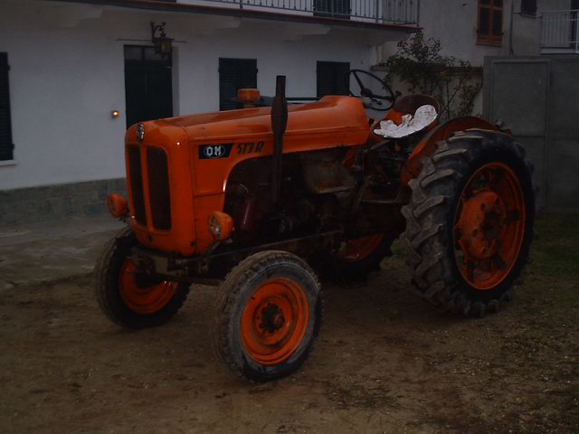

                                            Un saluto a tutti, dopo lungo tempo, finalmente mi sono deciso a mettere le foto del 513 e, siccome di tempo ne è passato tanto davvero, mi pare il caso di partire dall'inizio della storia...
                                            Firenze, 2006, luglio: telefonata di mio padre: ha letto un annuncio di vendita relativo ad un Om 513r, ha già chiamato il proprietario ed ha avuto una buona impressione, quindi andrà a vedere il mezzo.
                                            Sulle prime resto sulle mie: il 513 non lo ho sempre considerato il cugino "sfigato" del 512 - mio obiettivo originario -, che però in Toscana non si trova e, in quel periodo, ero perdutamente innamorato di un 80 r bicolore - che però è un tantinello ingombrante per noi-.
                                            Risultato della gita: caldo invito di mio padre a visionare il mezzo che, a detta sua, è in ottime condizioni.
                                            Parto così in direzione Bientina (PI), dove incontro il venditore, Sig. Ferretti (che non ringrazierò mai abbastanza), in un bar vecchio stile, appena fuori del paese.
                                            Dopo le presentazioni di rito si parte per il luogo di stoccaggio del mezzo: una tettoia nei pressi di una vigna.
                                            Lì, accanto a due bcs, una seminatrice ed attrezzi di ogni tipo, spicca la sagoma massiccia del 513.
                                            Esame iniziale: è la versione automatic, il mezzo si presenta integro, molto polveroso -segno di una lunga permanenza sotto la tettoia- e niente ruggine evidente; non sembra riverniciato e non si vedono trasudi di fluidi di sorta. Le gomme sono gonfie, ma da cambiare: anteriori alle tele e posteriori scompagnate...però ci sono.
                                            Difetti: il cofano ha preso una botta nella parte superiore, vicino al musetto, quando la tettoia ha deciso di crollare, sopraffatta dal peso della neve.
                                            A detta del Ferretti il motore è pressoché nuovo: l'anziano padre lo ha fatto rifare di sana pianta poco prima di cessare l'attività agricola. Inoltre il pacco frizioni è nuovo di pacco -l'esame dalla finestrella di registro lo conferma- e va solo registrato. Il trattore ha lavorato molto in aratura e, sempre a detta del proprietario, se lo prendo mi darà tante soddisfazioni con l'aratro...
                                            Esame strumenti: cruscotto intero, fondi non molto scoloriti, il contaore segna 5065...quanti giri avrà fatto?
                                            Sarei intenzionato a sentirlo in moto, ma noto l'assenza delle batterie...e dov'è il problema? chiede con un sorriso bonario il proprietario -come dire: guarda questo che a 25 anni vuole insegnare a me...-, sale sul 513, mette la 5, lo lascia muovere per 2 metri -il piano della tettoia...non è in piano- e rilascia la frizione: il vecchio Om si mette in moto senza un filo di fumo, senza un'incertezza e si stabilizza su un minimo di una regolarità svizzera...
                                            Niente rumori strani, la pompa acqua non perde, la pompa gasolio lavora contenta, il sollevatore funziona...breve giro di prova, da cui emerge il freno dx andato -si scoprirà poi che il paraolio del semiasse ha ceduto ed i ferodi si sono impregnati di olio cambio...-
                                            Ogni tentennamento sparisce e si inizia a contrattare: il "pacchetto" comprende Om 513, aratro a due punti novi e mazzacane usato ma buono, fresa pesante volentieri da 1.85 mt. che, forse ha lavorato 10 minuti in vita sua e ramponi per ruote posteriori...dai, picchia e mena si arriva ad un prezzo onesto a mio parere: 2.500 Euro.
                                            L'affare è fatto, per il trasporto ci si risente...

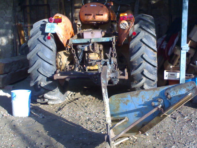

                                                manca solo una cosa, ed è un anno che l'idea bolle in pentola: devo provare l'aratro...
ID:	1074235Click image for larger version
ID:	1074236Click image for larger version

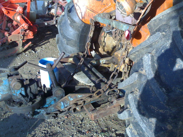

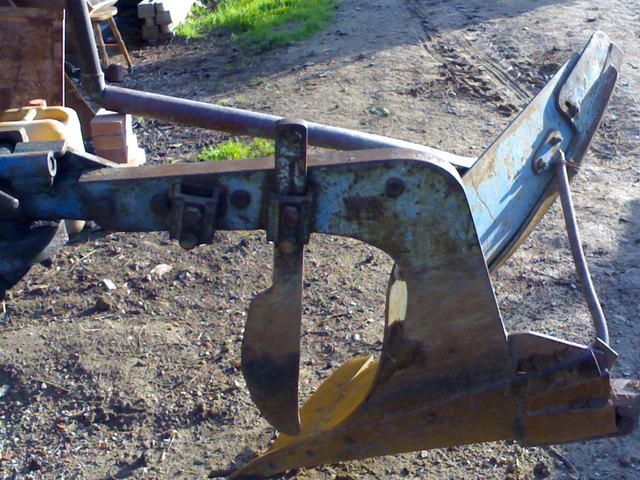

                                                Detto fatto, aggancio il novi e mazzacane d'annata e via, in campo...
                                                presa confidenza con l'attacco a due punti e regolato il tutto con il consiglio del fidato Renato di cui ai post precedenti, il lavoro viene bene: in 4 a poco più di 1.200 giri va giù di 40 cm...e la terra non è tenera tenera...
                                                Ultima modifica di

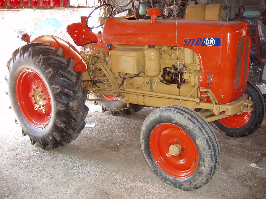

                                                  Riassunto delle puntate precedenti, capitolo 4
                                                  Passata l'emozione dell'aratura, mi rendo conto che non si può presentarsi al nuovo frantoio in quelle condizioni: l'estetica deve rispecchiare l'ottimo stato della meccanica...quindi viene varato il programma riverniciatura...
                                                  Premetto che eravamo al 10 di settembre e il 513 doveva essere pronto per fine ottobre...mio padre minacciava già di farmi tirare il rimorchio a mano in caso di indisponibilità dell'Om.
                                                  Si procede al reperimento dei codici colore -grazie a questo forum- e via in ferramenta per l'acquisto del fondo epossidico e della vernice bicomponente alla nitro.
                                                  Poi sotto a smontare e lavare tutto e via su 4 ceppi per la prima mano di fondo...
                                                  Lasciato asciugare per bene, mano di vernice bicomponente, abbondante ma non troppo...
                                                  ed inizio del rimontaggio...
                                                  ...già che c'eravamo abbiamo rinfrescato la pompa iniezione, non che andasse male, anzi, ma non si sà mai...
                                                  con l'occasione si procede al montaggio dello scarico alto -optional om originale, fondo di magazzino...- che regala un sound molto più appagante.
                                                  La carrozzeria è stata affidata ad un professionista del settore, che però ha sbagliato il colore (è venuto fuori un giallo fiat industriali...) e non ha riguardato il cofano, nella vana speranza di trovarne uno in ordine...
                                                  Ultima modifica di
                                                    Riassunto delle puntate precedenti, capitolo 5
                                                    Ad oggi il 513 si presenta così
                                                    ovviamente, tanto per correre il rischio di arrivare lungo sull'inizio della campagna olearia anche quest'anno, mi sono imbarcato nel rifacimento dell'impianto elettrico e nel restauro definitivo del mio cofano -ne avrò visti una ventina, ed il mio è quello che fa meno schifo di tutti...- con relativa correzione del colore dei parafanghi...
                                                    dimenticavo: questa estate mi ha chiamato il vecchio proprietario e, sorpresa, ha trovato la puleggia posteriore -quella per dare moto alle trebbie- e me la cede perchè non sà che farne...presa, verniciata e montata!
                                                    Aggiornamenti a seguire!
                                                    Ultima modifica di

                                                          X viva la fiat comunque anche i miei braccetti inferiori non sono originali, (anche se dovrebbero essere lunghi come gli originali), sono solo un po' diversi e con qualche foro di fissaggio in più.
                                                          Volevo chiederti sul tuo o comunque anche ad altri che avessero un mezzo simile, quant'è la corsa dei bracci inferiori alle rotule, perchè sul mio ho misurato 55 cm, mentre sul manuale di uso e manutenzione sono indicati 65 cm. Ora io non so se nel manuale misurino la corsa seguendo l'arco della rotula, mentre io la misuro come differenza in verticale dal punto più alto al punto più basso della rotula, cmq a me manca qualche centimetro. Ho visto che c'è una vite indicata come variatore della corsa, ma non mi pare che svitandola si ottengano dei risultati.
                                                          Ultima modifica di
                                                            X 1880 DT
                                                            Innanzitutto complimenti per il restauro del tuo 513r, è veramente bellissimo!
                                                            Per quanto riguarda la tua domanda sulla corsa del sollevatore, io ho misurato circa 60cm prendendo come riferimento lo spostamento verticale dell'attrezzo attaccato e, per il poco che uso il sollevatore, mi avanzano.
                                                            Attualmente stò rifacendo l'intero impianto elettrico: i vecchi cavi erano ormai cotti ed induriti dal tempo e le connessioni non erano poi efficientissime. L'unico problema è che non sono riuscito a trovare i cavi dei colori originali...poco male, tanto passano in guaina, ma avrei preferito farlo come era in origine.
                                                            Sono, tra l'altro, sempre alla ricerca di un galleggiante che funzioni: al mio si è disintegrato l'avvolgimento e non segna più, a ricambio non si trova e nessuno me lo ripara...suggerimenti? si può adattare qualcosa di diverso?
