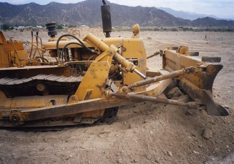

                                          Ecco un altro esemplare!!!!!

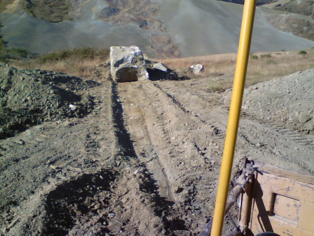

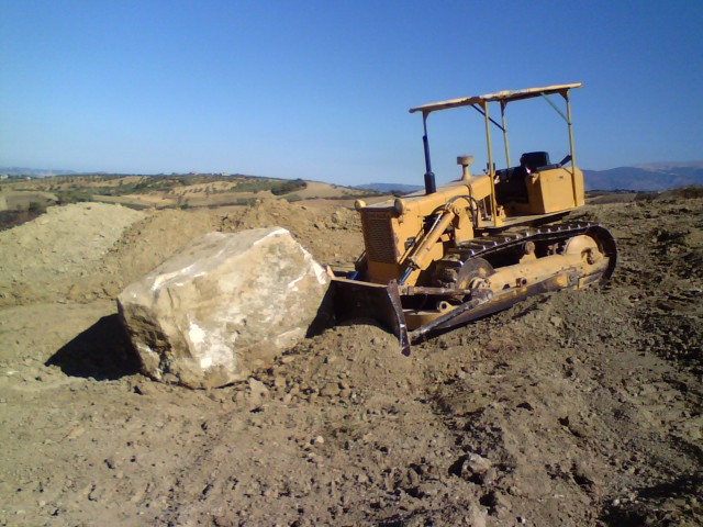

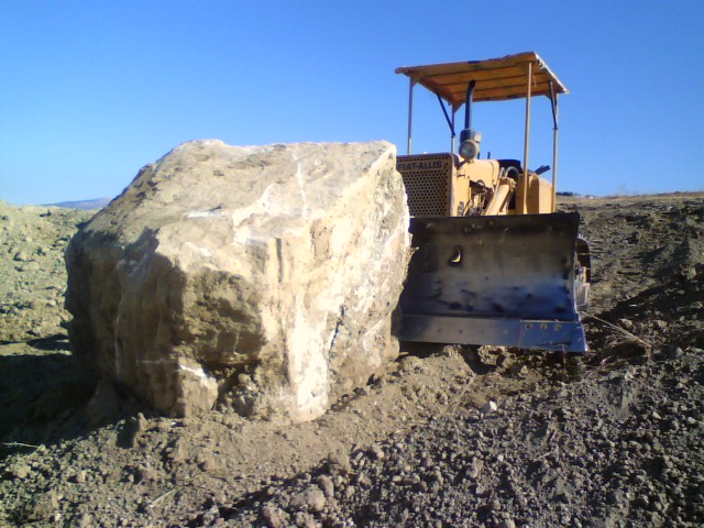

                                                        Perdonate l'off-topic.....ma guardate cosa combina una gloriosa e non proprio giovane AD7
