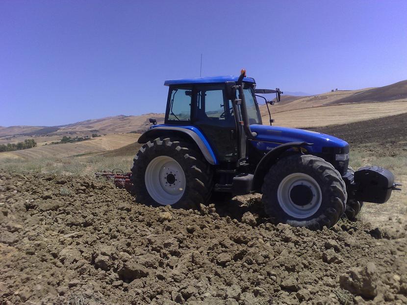

                          tm155 assale sospeso, cabina ammortizzata,sedia ad aria, sollevatore con radar, cambio (a,b,c) , ruote 540/65 r 28 e 650/65 r38, freni ad aria, 70 quintali compresa di zavorre. ma la peserò di nuovo per sicurezza poichè avevo un rimorchio e diciamo son salito a metà sul bilico!
                          Come motore a me onestamente sembra un tantino piu forte del 6820 jd .
                            si forse l avranno usato con poco criterio......ma gia cambiato olio, filtro olio ,filtri nafta,filtri aria, filtri aria condizionata, cambiato pure tutto olio cambio e pure i due filtri....radiatori puliti ogni giorno .
                            temperatura sugli 80 gradi , poi ha una ventola che se riscalda il cambio si aziona,se riscalda l acqua si aziona, pure per il clima stessa cosa.
                            come trazione mi trovo bene e il lavoro al giorno si vede!
                            consumo sui 23 max ora in aratura (ma tenendo arato bello lucido!).
                            il jd 6820 non è mio ma di mio zio, anche se ogni tanto lo uso e tira lo stesso arato , il radar non c'e' l ha , comunque ottimo trattore il 6820.
                            il sollevatore del tm è abbastanza veloce , forse pure merito del attrezzo che pesa 8 quintali scarsi. sul jd con questo tipo di attrezzo non noto grosse differenze(anche se ha detta di molti il sollevatore del jd è lento) .

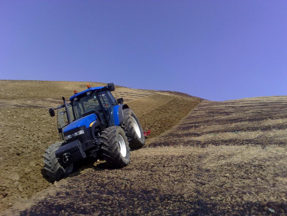

                              slittamento poco ,gli ho fatto fare salite come da foto e sale senza problemi, poi mi trovo bene col sollevatore. in salita non la alzo mai l ultima vomera, la uso solo per l ultimo giro, cosi la alzo un pò e non lascio il solco in mezzo la terra profondo...(tecnica brevettata da me stesso, ultima vomera tipo ruspetta ).

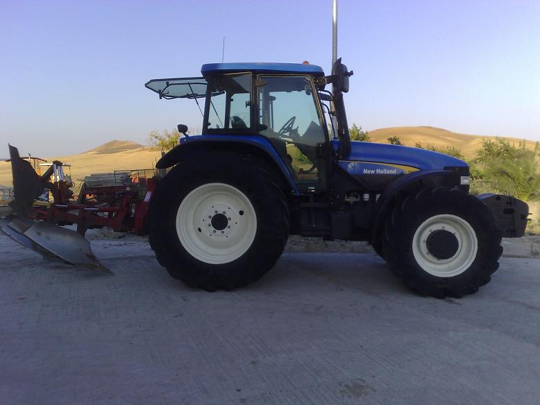

                                        oggi ho pesato di nuovo il mio tm155 sul mio bilico.
                                        aveva 200 litri in meno nel serbatoio.....per essere pieno.
                                        peso 75 quintali completo di zavorre anteriori
                                        32 quintali pesando il posteriore
                                        43 quintali pesando l anteriore completo di 22 zavorre da 45 kg (quasi 10 quintali)

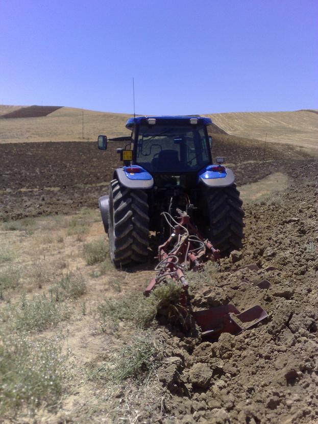

                                          qui da me data la terrina leggera si va ad uno slittamento in aratura costante di 20% , se devi arare facendo 35cm costanti......se devi passarci tanto per , allora anche il mio 150cv non slitta.
                                          riguardo al ripasso sul aratura lo slittamento arriva facilmente pure a 40% , perchè quando la terra secca è un vero disastro a fare i ripassi.
                                          la colpa è secondo me di:
                                          1)bracci sollevatore troppo lunghi
                                          2) sollevatore che funziona malissimo
                                          3) pochissimo peso nelle ruote dietro che pure in aratura quella dietro a sinistra mi si alza e vado a 3 ruote quando va bene
                                          in pianura sia slittamento che bilanciamento son diversi e le cose migliorano del 50%.

                                            il tm è stabile a fare manovre ad arare in salita a lavorare su colline estreme(dopo una piovuta super però senno nulla da fare), ma non è una macchina affidabile, ma non solo la mia, suda olio e ciò per me non è un bel vedere, ha gli innesti che pure da nuovi perdono , ha troppi bulbi cinesi, troppi pezzi montati senta testa, sollevatore troppo lento, peso troppo avanti ,guasti inaccettabili e continui e con i miei colleghi(di tm) ne parliamo e straparliamo e tutti mi dicono:

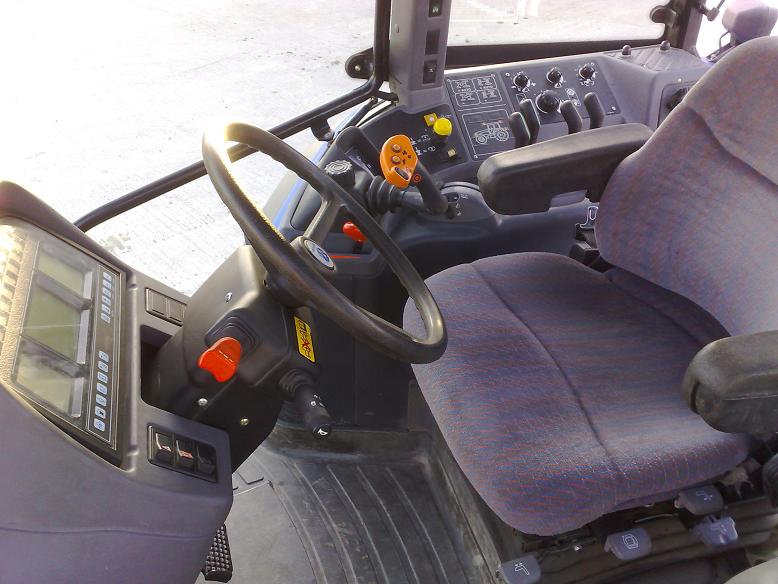

                                                    nel tm come quello del conte..invece vedo che il joistik della trasmissione è più grande, con 3 bottoni al posto di due come il 165 dell'amico...allora chiedo..
                                                    anche il 155 del conte ha il cambio sequenziale...cioè tutte a bottone???
