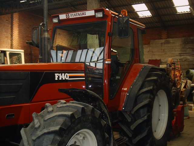

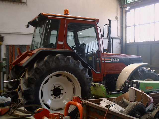

                Questo è il mio F140

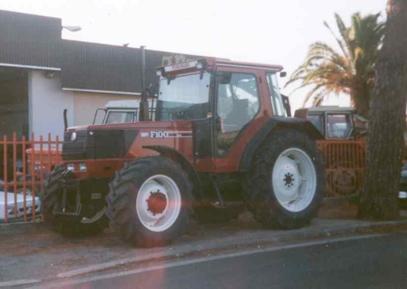

                  FiatAgri F100
                  cosa ne pensate del trattore fiatagri f100 del 1994 mi potreste dire le prestazioni??? come è come macchina????

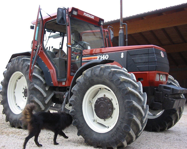

                          Rodeo il tuo winner è tenuto da favola!!! Ho visto solo adesso le foto.
                          Ma hai anche il famoso hi-lo? Il primo cambio di marcia sotto-carico. Un mio cliente ha l'f110 che ho usato solo una volta per tirare un rimorchio e devo dire che anche se il motore non è un fulmine di guerra non va male e poi le bocchette dell'aria calda in basso nella cabina di inverno sono comode!
                            Originalmente inviato da Tigre82
                            Benvenuto sul forum, tigre82.
                            Si, il mio ha anche l'Hi-Lo. è veramente comodo cambiare sottocarico.
                            Io ho l'Hi-Lo elettroidraulico comandato con un pulsantino sul pomello della leva del cambio marce.
                            Nella prima serie dei winner l'Hi-Lo era comandato spostando la leva del cambio a dx o sx.

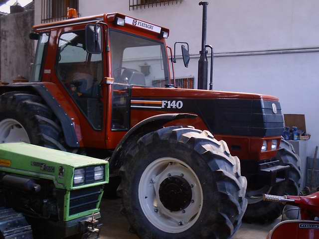

                              Rispolvero questa discussione per chiederVi una delucidazione in merito ad alcuni modelli di questa serie, ed in particolare dell'F140.
                              Gironzolando in internet ho notato che alcuni F140 non hanno la classica fascia nera che interessa tutto il muso del trattore (caratteristica che differenziava gli Winner della seconda serie da quelli della prima). Infatti alcuni presentano il fianchetto destro e sinistro del muso (prima dei due asportabili) di color marrone.
                              Perciò Vi chiedo: è una particolarte caratteristica che differenzia i primi modelli prodotti della seconda serie dagli ultimi, o stà a significare un particolare allestimento / configurazione del trattore??
                              P.s. Nelle due foto si può notare i fianchetti di colore diverso su due F140. Spero si vedano.
                              Ultima modifica di Same Rubin 200; 31/12/2006, 18:37.
                                La prima serie, la riconosci dallo spigolo della fascia nera della fiancata.
                                la seconda serie, la fascia nera sulla fiancata, si restringe arrotondando.
                                ciao.
                                Le due foto sono sono seconda serie
                                Giuseppe
                                  Confermo anch'io:
                                  prima serie: F100 (motore da 5420 cc.) - F100 - F120 - F130
                                  seconda serie: F100 (motore da 5861 cc.) - F115 - F130 - F140
                                  quindi F115 e F140 possono essere solo dei seconda serie

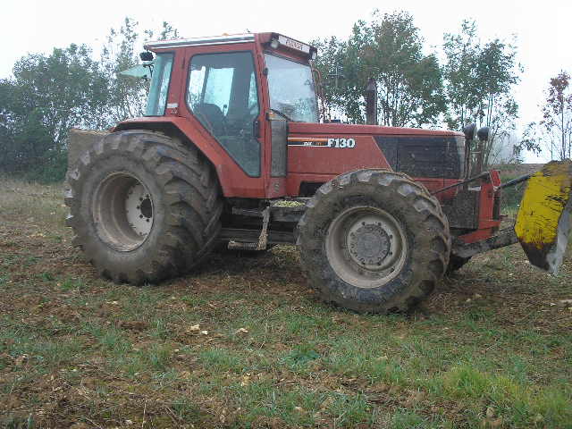

                                        per distinguere "visivamente" un F100 o F130 prima o seconda serie, puoi guardare se sotto la scritta F1X0 c'è una fascia nera che si estende per tutto il cofano; se c'è la fascia è un seconda serie, se c'è solo la scritta è un prima serie (se naturalmente i cofano sono ancora quelli originali )
                                          Per ulteriore chiarezza, allego le foto di un F130 prima e seconda serie.
