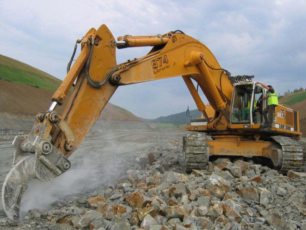

                Nella cava vicino casa mia,che è una cava di argilla x la produzione di mattoni,lo usano abitualmente il ripper da escavatore.Anni fa era montato fisso sull'FH400,adesso lo ha uno dei 2 Liebherr 974Litronic.Fa impressione vedere all'opera gli escavatori col ripper,tirano giù letteralmente delle "fette" di materiale.. Poi non oso immaginare la temperatura di esercizio che raggiunge la punta del chiodo.....perchè quando andavamo su in cava a girare in moto,intorno alle 19,00,la punta del chiodo scottava ancora......

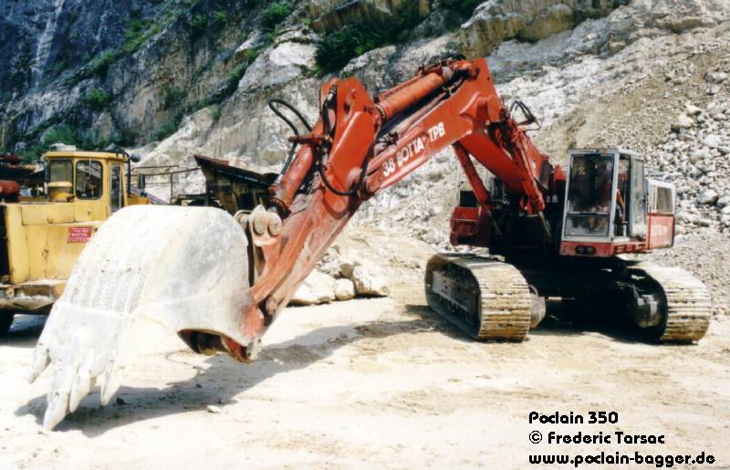

                    Diciamo che dipende tutto dai materiali; con il monodente riesci anche ad infilare meglio le eventuali vene e fessure per un miglior distacco . Qualcuno l'ho visto anche plurimo ma a quel punto, se riesci a staccare inerte anche con più denti
                    conviene una benna da roccia, vedi foto postata da Giorgio.

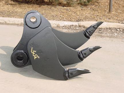

                        Dal vivo non ne ho mai visti usare, ma fra una ventina di giorni qui vicino vedrò lavorare un Komatsu PC1250 con ripper su attacco rapido, lo useranno al posto delle mine, immagino sia un bel dentino su una macchina da più di 1200 quintali!!

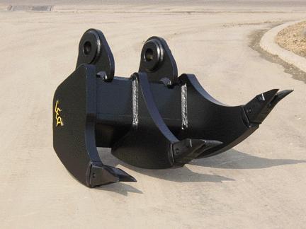

                        intanto allego esempi..
                          ciao ....quì ci sono alcuni esempi di ripper!!!!

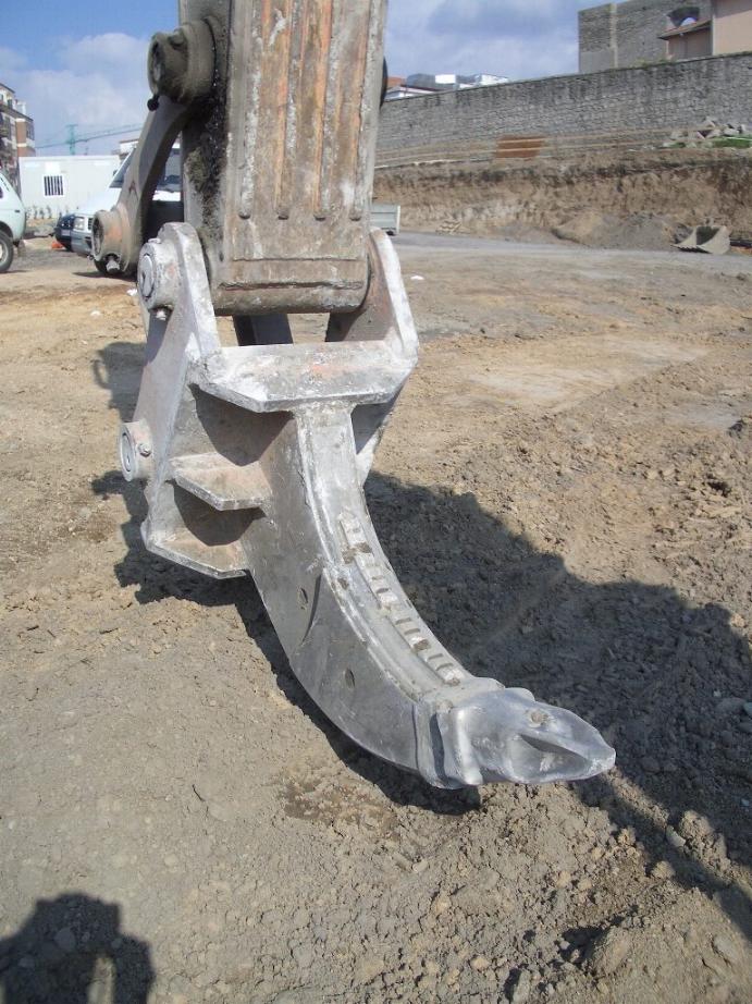

                              Chi usa o ha usato un dente Ripper su un escavatore sa bene che in determinati lavori è un attrezzo unico ed insostituibile. Ma soprattutto è l'utensile che, per ovvi motivi, sfrutta e trasmette meglio nel terreno tutta la potenza dell'escavatore. E' particolarmente utilizzato nel sud Italia ma anche nel nord negli ultimi anni ha avuto un discreto sviluppo nei lavori speciali.
                              Se riesco allego la foto di un bell'esemplare montato su un EX455.

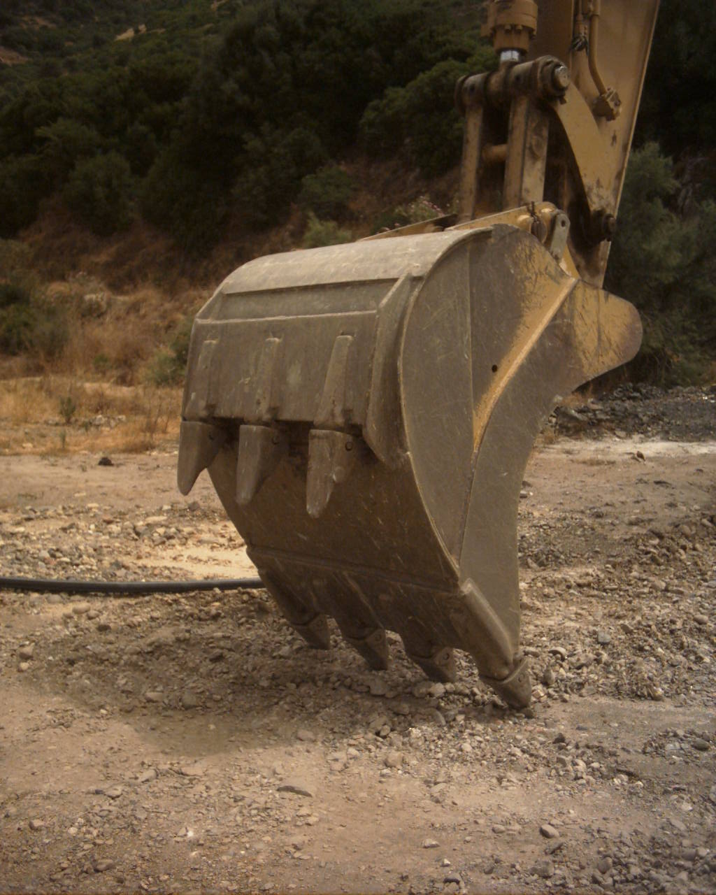

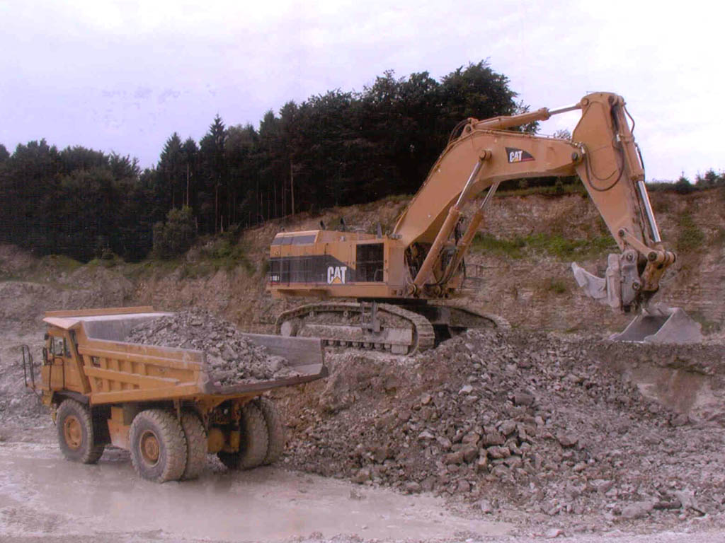

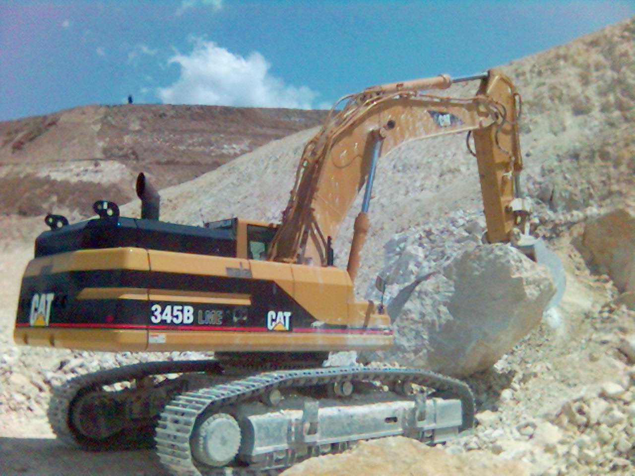

                                Noi in cava utilizziamo su un Cat 345 una benna ripper a 3 denti con il centrale sporgente ed una costola di rinforzo che percorre l'interno della benna , appena riesco mando una foto.E' una bomba.
                                  Quella che tu usi sul CAT 345 è sicuramente una benna "scarificatrice". La foto è assolutamente d'obbligo!!! Grazie.
                                  E' un tipo di benna abbastanza raro ma quantomai efficace in determinati terreni. Che tipo di materiale smuovi?

                                    E' vero quella benna fatta in quel modo e' da paura l'ho vista lavorare e mi ha colpito motissimo !!! ve ne metto una foto

                                        il dente delle foto e' del 330 cat???? ciaooooooo

                                          Appena riesco mando la foto, cmq noi scaviamo calcare stratificato e va benissimo ma ci serve comunque il Cat 330 con il martellone per i materiali + duri.
                                          Prima di prendere il 345 abbiamo fatto una prova utilizzando il ripper di un volvo da 400/500 ql sul cat 330, e abbiamo notato ( a titolo di cronaca) che la larghezza dei bracci era uguale e per montare il ripper abbiamo dovuto solo impiegare 4 boccole da 1 o 2 mm ( un po' misero il volvo) .
                                          Vi posso dire che con il ripper il cat 330 riusciva a scavare dove con la benna da roccia da 1 mt se lo sognava, ciao.
                                            foto
                                            La foto a sinistra è del Cat 330 quella a Dx è del 345 (notate il rinforzo interno che parte dal dente centrale), aggiungo un'altra foto dove quella bestiolina del 345 da un assaggio di quello che può fare, ciao.

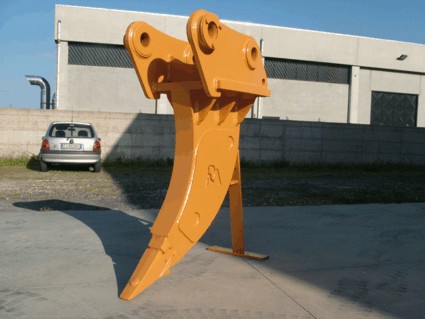

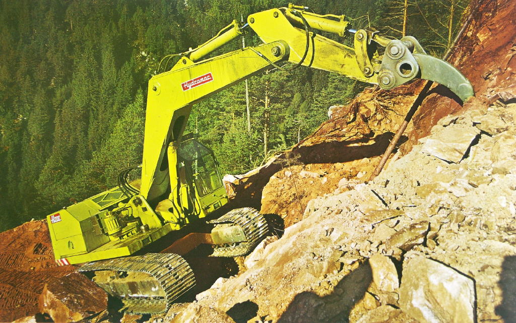

                                              E questa Hydromac col ripper, che ne pensate(lkw-stefan è 50 anni avanti)
                                                Io invece sfogliando per siti, ho trovato uno strano ripper "multi-ripper" ho anche un video, poi metterò il link, intanto vi faccio vedere le immagini.

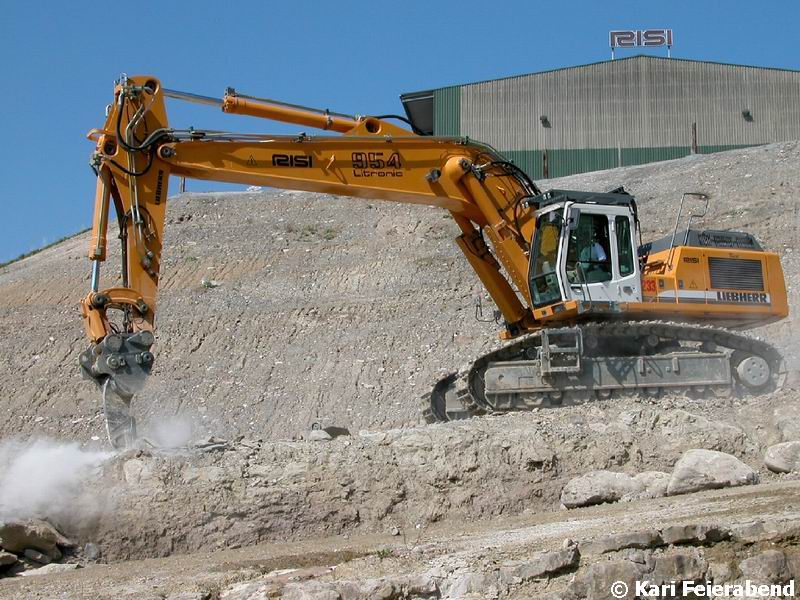

                                                  Escavatore Liebherr R954 con ripper "in action" (vai LKW-Stefan!!! )

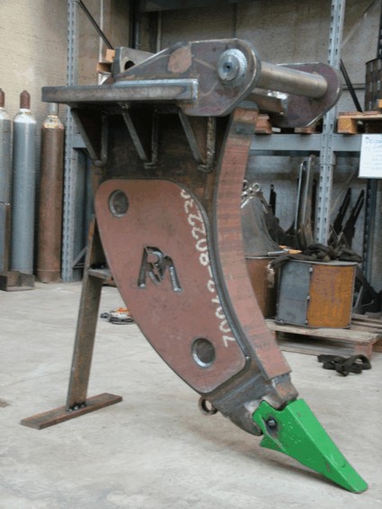

                                                      Ripper monodente per Fiat Allis FL14
                                                      Ho una fl 14b con lama dozer e vorrei acquistare un ripper monodente per completare la macchina anche perchè devo realizzare qualche ettaro di vigneto: mi sapete consigliare? Quanto può costare? Dove posso trovarlo? Grazie mille per l'aiuto
                                                        ciao Burrasca io ti consiglierei di metterci un monodente reco trovarlo usato non è facile circa il prezzo si aggira sui 3500 / 4000 € nuovo penso si aggiri sui 10.000€
                                                          Grazie del consiglio e per avermi dato l'ordine di grandezza Allis Chamers. Hai mica qualche nominativo/indirizzo da contattare per iniziare la ricerca? Considera che io sono di Siena, ma non ho problemi ad andare in giro per l'italia a prenderlo con il camion se lo trovo.
                                                            Ciao appena vado dalla fiat 10 ho un reco su ti do il numero di telefono cosi provi a chiamarli oppure perchè non provi con la maie di Ravenna: il numero lo trovi anche su internet o da qualche commerciante Zeta macchine Panini di Modena
