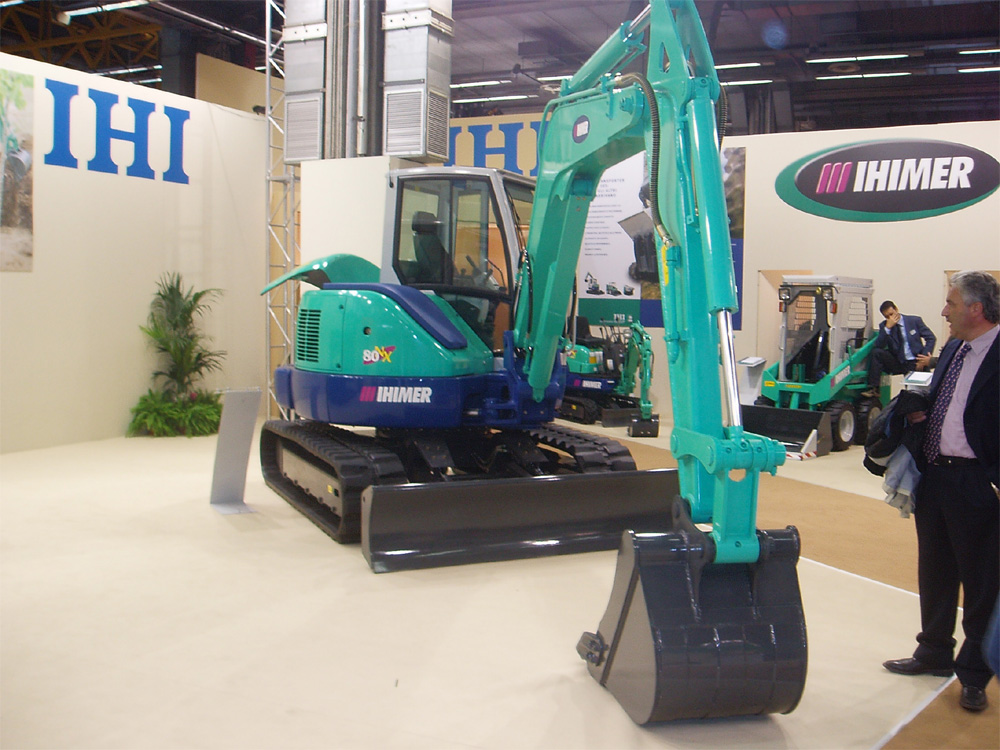

    L'escavatore che ho visto io era un Neuson mini, ma non proprio piccino (scusate, ma non mi intendo affatto di miniescavatori); non so quanto potesse pesare. Ora ne cerco uno simile nell'album fotografico: a occhio era tipo questo di dimensioni, mentre il camion era un Eurocargo 120 tipper.
