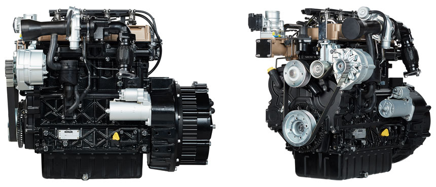

    Per offrire una soluzione alternativa in grado di intercettare questi due nodi di potenza, il nuovo modello K-HEM 2504 si affianca al K-HEM 1003 presentato lo scorso novembre: il K-HEM 2504 è l’unità ibrida di generazione di potenza combinata elettrica e meccanica composta da un motore diesel KDI 2504TCR da 55,4 kW, che è conforme alla normativa Stage V e senza SCR, e dal motore elettrico 48 Volt che garantisce 19,5 kW di picco e 9 kW continuativi, e massimi livelli di sicurezza dovuti al voltaggio. La nuova unità ibrida K-HEM 2504 offre un’ulteriore efficienza nella gestione del DPF, permettendo ai processi di rigenerazione di essere totalmente trasparenti all’utilizzatore finale grazie alla possibilità di sfruttare le temperature raggiunte per ricaricare il pacco batterie.
    Il DNA avanzato e moderno del motore KOHLER KDI 2504TCR lo rende il perfetto partner di una componente elettrica: i motori KDI, infatti, sono caratterizzati da prestazioni molto elevate che, combinate a una potenza elettrica, possono eguagliare, se non superare, quelle di motori di fasce superiori in termini di cilindrata, oltre a offrire ingombri più ridotti.
