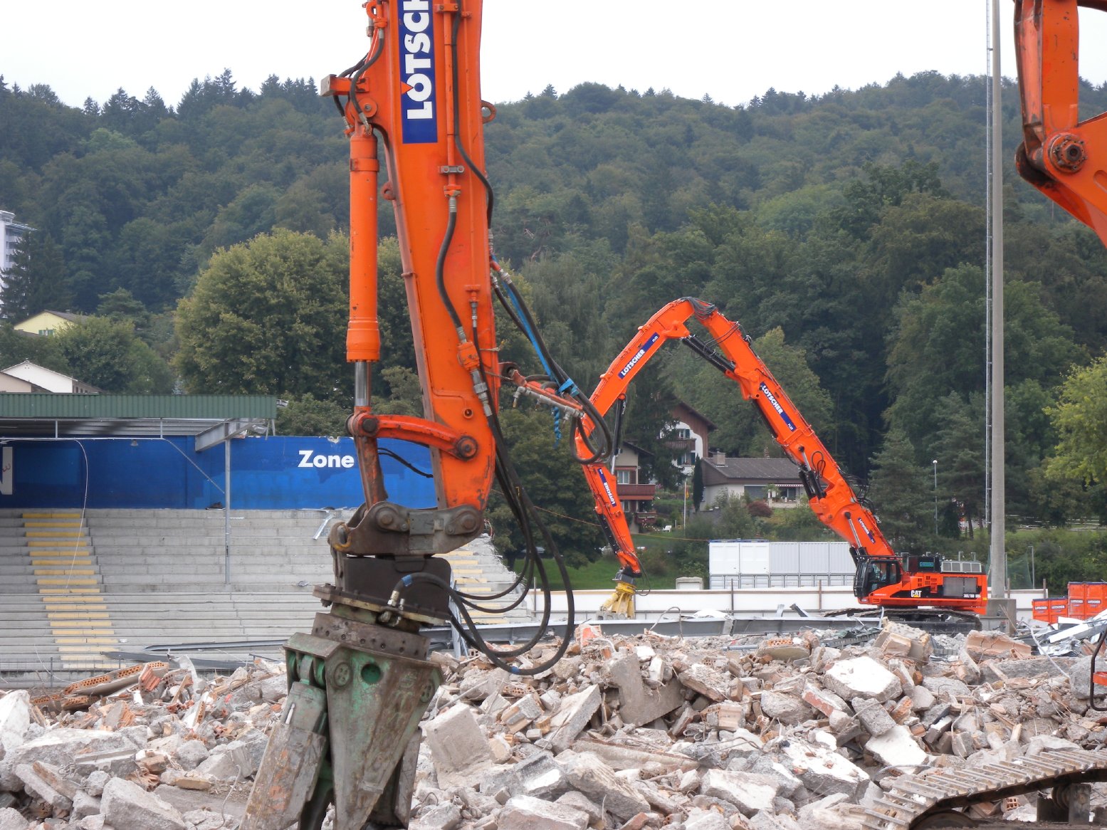

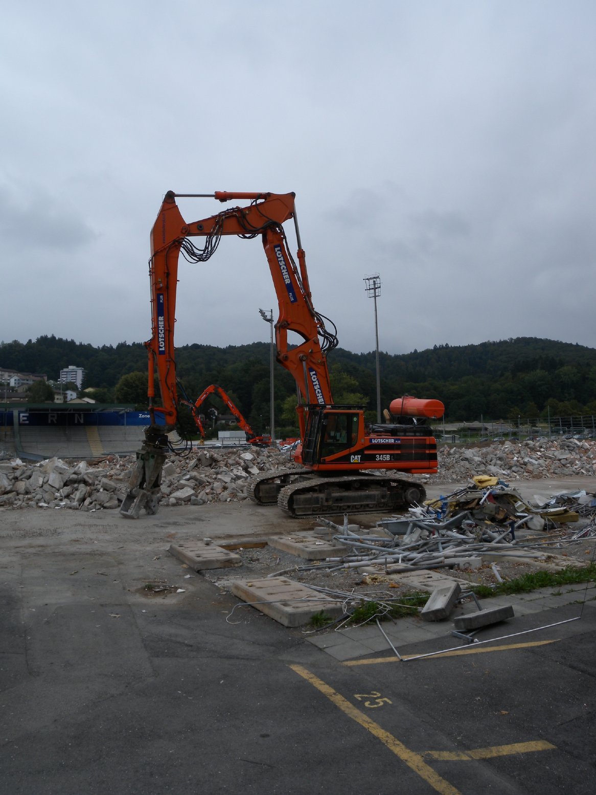

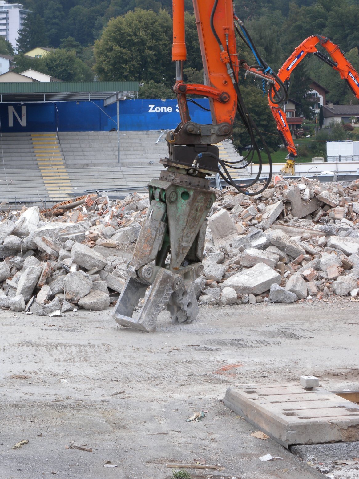

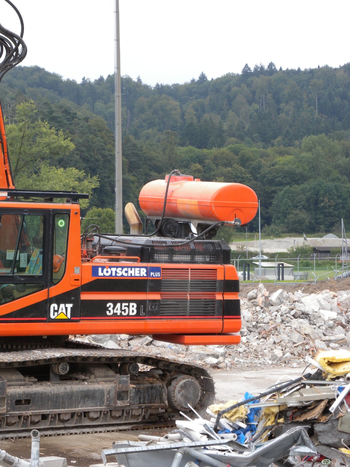

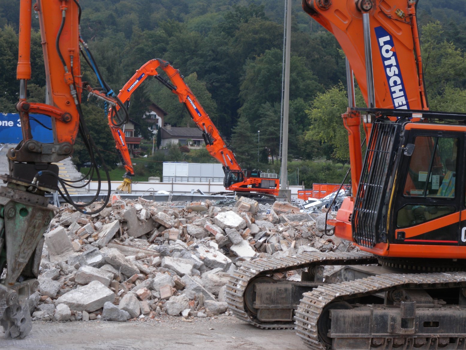

                            Sabato a Lucerna mi sono imbattutto nella demolizione dello stadio che si trova accanto alla fiera in cui ho visto "parcheggiati" due escavatori in versione demolizione.
                            Quello con la pinza frantumatrice aveva il sistema degli ugelli sulla parte finale dello stick e un serbatoio d'acqua sul "culetto" dell'escavatore.

                              Si molte aziende estere usano spesso questo sistema..... permette di dirigere il getto d'acqua direttamente sul punto che si sta demolendo.

                                  Si tratta del nuovo Cat 365C con braccio HRD molto particolare fatto realizzare appositamente da Lotscher...se ne è parlato su alcuni forum stranieri, mi pare che su LKW ci siano anche alcune foto...

                                    A me sinceramente pare molto strano anche il modo di "organizzare" il braccio del primo escavatore, mai vista una configurazione simile.

                                      Quell'escavatore la Lotscher c'è la da un pò... ma il braccio da demolizione è arrivato da poco. Ed è stato costruito dalla Kocurek su loro richiesta. http://www.kocurek.com/news/avesco
