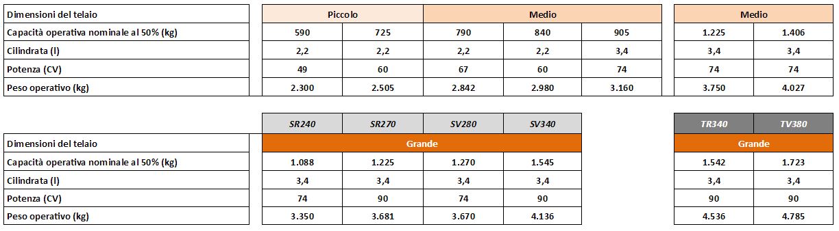

    I numeri dei nuovi modelli riflettono l’incremento significativo della capacità operativa. La minipala compatta a cinematica radiale SR270 e quella a cinematica verticale SV340 sostituiscono i precedenti modelli alti di gamma SR250 e SV300. Il modello cingolato a sollevamento radiale TR340 sostituisce il precedente TR320. Anche la minipala compatta cingolata a cinematica verticale TV380 è emissionata Tier 4 Final, ma siccome la sua capacità operativa rimane invariata, mantiene lo stesso numero di modello.
    La capacità operativa nominale aumenta dai 1135kg del modello SR250 ai 1225kg del nuovo SR270; dai 1360kg del modello SV300 ai 1545kg del nuovo SV340; e dai 1451kg del TR320 ai 1542kg del nuovo TR340.
