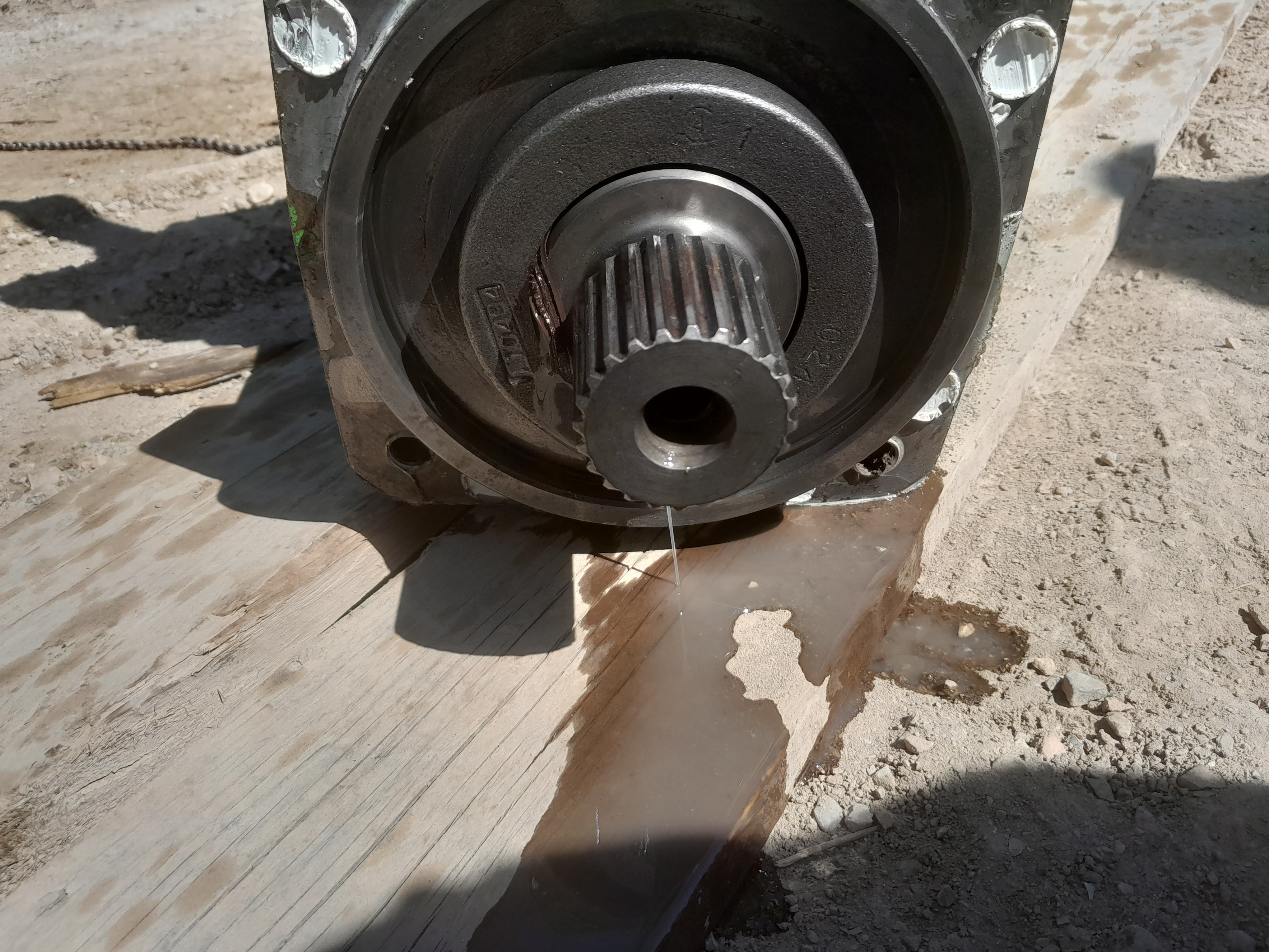

    buonasera a tutti i membri ho un problema su un motore idraulico portata variabile di una gru cingolata dopo alcuni giorni di lavoro , il paraolio anteriore si rompe e perde olio , vorrei sapere se alcuni di voi mi può dare dei suggerimenti sulla Click image for larger version
ID:	1293365 causa della rottura . grazie
    Ti si è rotto più volte?
    c'è stata qualche modifica sull'impianto,magari aggiunta di valvole o accessori?
    Dando per corrette le tolleranze del motore,potrebbe essere un problema di sovrappressione nel drenaggio.
    Se non hai una linea di drenaggio del motore,potrebbero essere aumentati i trafilamento e quindi la sovrappressione sul paraolio.
