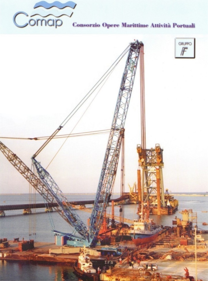

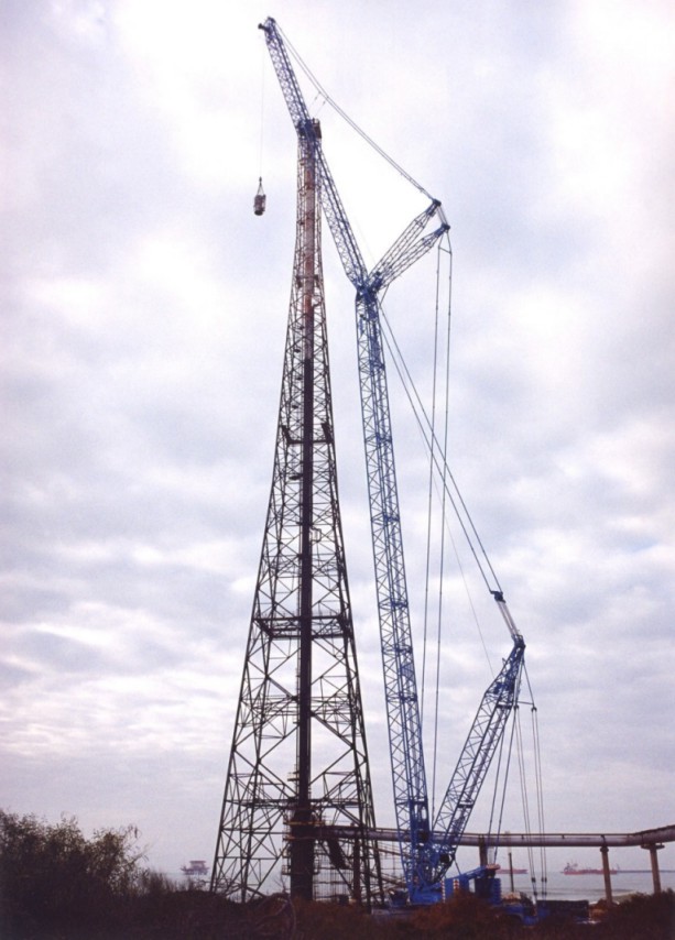

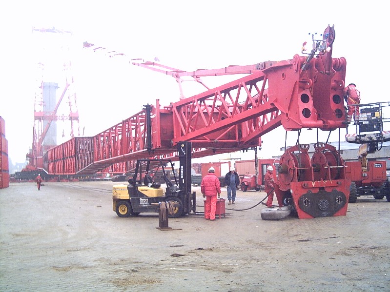

            Ciao a tutti uso questo post per chiedervio aiuto su una megagru' : mentre navigavo alla ricerca di foto di cantiri portuali ho trovato una ditta ( che ho anche avuto il piacere di conoscere !!!) che si chiama COMAP e nel suo parco macchine sono presenti due mostri uno e' la tc 2800 demag e un altro nn so che cosa potrebbe essere ( io direi una p & h ) voi che dite ?? l'avete mai vista?? maxlift, nico, spillo,giomaffy,5090, robby aiutoooooooooo
            vi metto la foto fatemi sapere ciaoooooooooo
            _________________________
            Giorgio, BID MEMBER

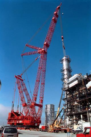

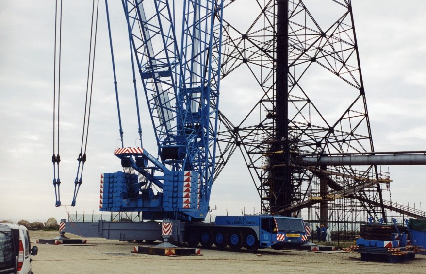

              Beh, le gru non le conosco ma so che nelle due foto con la gru "azzurra" stanno montando una torcia per bruciare gas di scarto in raffineria...
              Infatti nella seconda foto stanno sollevando la parte terminale detta "tip". A occhio saranno 70 metri di torcia.

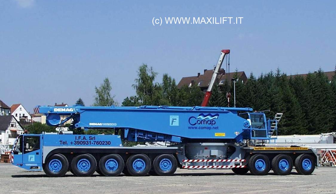

                  Ecco la TC2800, pronta per la consegna, nel piazzale della Demag in Zweinbrucken.

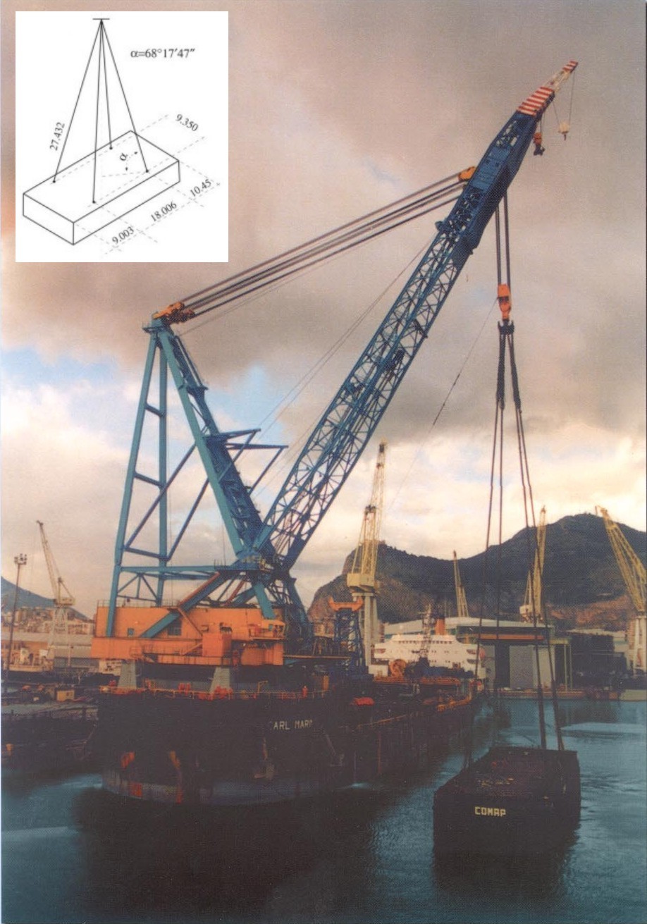

                        ciao, la 4^ ed ultima foto inviata da Giorgio in data 18/07/05, è stata scattata a Palermo 3 anni fa, almeno, ed io ho avuto la fortuna di vederla all'opera da vicino. Mentre 2 anni fa è arrivata ai cantieri navali per manutenzione una mega nave con 2 gru piu grandi del modello sopraccitato. Se dovessi trovare la foto che ho fatto, la invio volentieri, comunque questa nave (credo della compagnia Agip), lo vista su qualche sito.

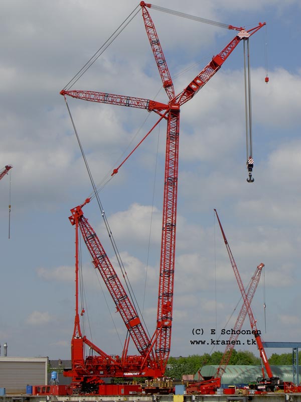

                          Nuovi test PTC
                          In queste settimane stanno ultimando gli ultimi test della nuova PTC della Huismann; notare il nuovo braccio doppio a doppia (scusate il gioco di parole) sezione.
                          Gabriele

                                      PTC in action...
                                        Ma quanto solleva un mostro del genere? Sulle 1000t?
                                          1600 ton sul sito della mammoet trovi le tabelle del PTC 3
                                            1600 ton a che distanza.? da centro ralla. e con quanti metri di braccio.

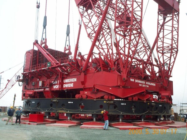

                                                  Domanda per gli esperti : quali sono i vantaggi ad usare una macchina del genere ? Me lo domandavo perchè sulla carta confrontando le tabelle del ptc da 1600 ton con quelle della terex demag cc 12600 non ne vedo ne in termini di altezza ne di sbaccio ne di peso in assoluto per non parlare di brevi spostamenti una volta allestite, non credo che il ptc si possa muovere da dove viene piazzato.

                                                        Attenzione paolog, quella della tua foto è una Twin ring LIGHT DUTY (LD), ovvero una CC4800 con anello e braccio doppio (costruita sempre da Huismann Hitrec & Van Seumeren).
                                                        Effettivamente questa macchina usa per spostarsi il carro cingolato della cc4800 base.
                                                        Le nuove PTC invece, si possono spostare utilizzando dei crawlers installati all'interno dell'anello, ma in entrambi i casi si parla sempre di spostamenti SENZA CARICO.
                                                        Per Kumpresur, parlando di vantaggi delle Ring Lifters: sono ovvi se trattiamo parametri come la portata su grandi raggi, la stabilità, la pressione al suolo.
                                                        Non so che tabelle hai visto, ma ad esempio le nuove PTC hanno un momento superiore a 47500t/m contro i 39700t/m circa della CC12600.
                                                        Discorso ancora diverso per la MSG (la più potente gru al mondo su terra ferma) che però utilizza stand jack e non argani, ma capace di oltre 75000t/m.
                                                        Nel 2005 ad esempio, nel cantiere della centrale nucleare di Aodi in Taiwan, ha piazzato due vessels da oltre 850tons ad un raggio di 63mt.
                                                        O ancora nel 2005, stavolta in Quatar, ha piazzato due reattori da 2100tons l'uno a 34mt, configurata con 75,5 + 15,4mt, 2600tons di zavorra (costituita generalmente da container da 20 piedi riempiti di sabbia o quello che trovi in zona).
                                                        Spero di essere stato chiaro
