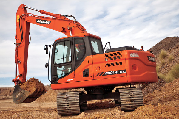

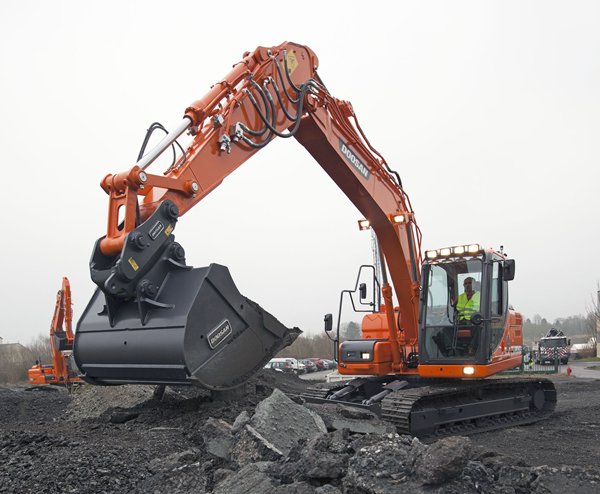

    Lo scorso 17 Aprile la Doosan Infracore Construction Equipment ha pubblicato sul loro sito un comunicato stampa dove presentava i nuovi modelli di escavatori cingolati: il DX140LC-3 e il DX160LC-3, entrambi dotati di motore turbodiesel Doosan DL06K a 6 cilindri con iniezione common rail che, insieme al sistema di raffreddamento più efficiente, contribuisce alla riduzione del consumo. Entrambe macchine offrono un maggiore comfort dell'operatore e maggiore visibilità, grazie alla cabina ROPS e OPG maggiorata, il joystick e la nuova console con display a colori.

    Dati tecnici:
    DX140LC-3
    Potenza: 81 kw
    Peso operativo: da 150 quintali
    Profondità massima da scavo: 7.315 mm
    DX160LC-3
    Potenza: 93 kw
    Peso operativo: da 180 quintali
    Profondità massima da scavo: 6.110 mm

    La nuova cabina certificata ROPS e OPG offre uno spazio maggiore (+6%) per l’operatore oltre ad alcune pratiche funzionalità, tra cui il comando diretto tramite i joystick, ora dotati di nuovi interruttori con rotelle di regolazione e pulsanti integrati per garantire un controllo preciso e proporzionale degli accessori. I nuovi comandi a joystick a elevata sensibilità migliorano la manovrabilità e la produttività della macchina.
    La nuova console con display a colori da 7” ad alta qualità assicura un’ottima visualizzazione e un’eccellente funzionalità. Tutte le funzioni possono essere controllate sia dal cruscotto, sia tramite il nuovo comando a scorrimento intermittente/continuo, posto accanto al joystick, una caratteristica esclusiva degli escavatori Doosan. Nella dotazione di serie è inclusa anche una nuova funzione che permette all’operatore di selezionare e impostare la pressione e la portata idraulica degli accessori, con numerose posizioni preimpostate. Il pannello di comando presenta un nuovo layout ergonomico con gli interruttori più utilizzati comodamente accessibili sul lato destro della console.
    I vetri sul lato destro della cabina sono stati allargati per migliorare la visibilità sulla fiancata destra della macchina.
    Il nuovo sedile ad alta qualità riscaldato e a sospensione pneumatica può scorrere in avanti o indietro di 160 mm, insieme alle console destra e sinistra. L’altezza e il supporto lombare del sedile sono regolabili per garantire all’operatore un comfort ottimale. Le nuove sospensioni della cabina riducono le vibrazioni del 20% e abbassano il livello fonometrico all’interno dell’abitacolo a soli 70 dB(A).
    La cabina è pressurizzata per impedire l’ingresso di polvere. Altre caratteristiche di serie includono il sistema di climatizzazione a comando automatico, una porta USB per musica e video e numerosi vani portaoggetti per riporre la documentazione e altro materiale. La capacità di illuminazione è stata incrementata del 100% per facilitare il lavoro notturno. È inoltre disponibile una telecamera laterale come dispositivo di sicurezza opzionale.
