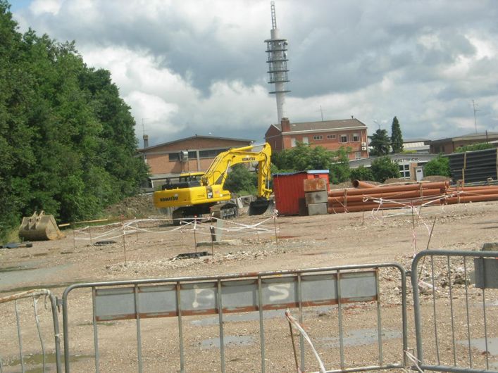

                                                      anche se non è l'argomento piu adatto vi metto una foto del pc340 di cui parlavo prima
