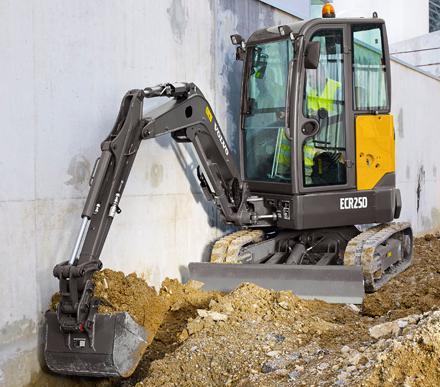

    Lo scorso 13 Febbraio la Volvo CE Italia ha pubblicato un comunicato stampa sul loro sito che parla dei nuovi miniescavatori girosagoma ECR25D, ECR58D e ECR88D. Saranno una delle novità presentate al Bauma 2013.

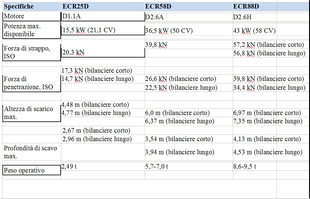

    Specifiche (consultare tabella)
