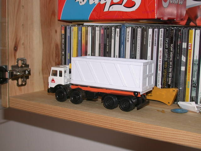

          La mia prima opera non è venuta tanto bene........... dovrei essere più preciso nei tagli

              Dalla foto non mi pare che sia venuto poi così male!
              In che scala è? 1/50?
