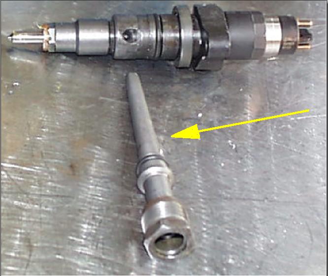

                                    Un ultimo tentativo che io farei è la sostituzione di tutti i collettori di alta pressione, in gergo Iveco chiamati "spilloni" (montandoli bene secondo le regole) che, all'interno della testa, portano il gasolio dai tubi esterni agli iniettori. Ma ti costerà parecchio, non li regalano.
                                    Vedi disegno.
                                    Se ci sono perdite alla loro estremità dentro l'iniettore il motore di solito non parte affatto, ma può darsi che nel tuo caso la (ipotetica) perdita sia così piccola che a caldo ed agli alti regimi è ininfluente, con un termine medico direi "asintomatica", mentre all'avviamento si fa sentire.
