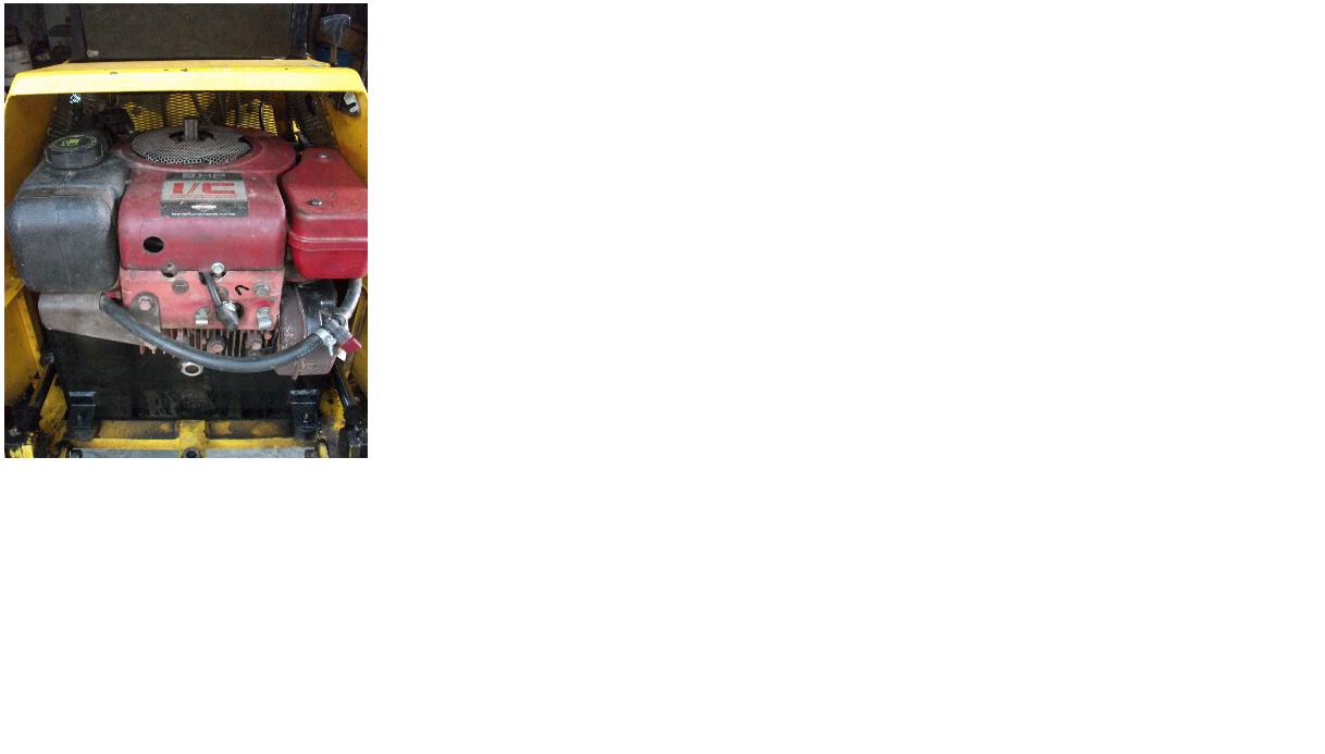

                  Mi spiego meglio. IL mio microescavatore ha una meccanica molto semplice, monta un motore tipo quello della motozappa ma con l'albero verticare ed è poggiato su una vasca dove dentro c'è la pompa e l'olio, questa vasca di ferro è avvitata al telaio con dei gommoni per ridurre le vibrazioni. Il problema è che non si legge il codice motore perchè è rovinato e la pompa è della lamborghini oleodinamica che è fallita e non riesco a trovare il numero di giri ne di uno e ne dell'altro .. Quello che so che è un motore 8 hp di cilindrata 319 cc, anche se è un motore a benzina fa un rumore pazzesco per non parlare della puzza di benzina dopo un ora di lavoro.
                  Vi faccio vedere una foto del motore "sempre se riesco "

                    Il motore dovrebbe essere un Briggs e Stratton, ma non credo che si tratti di un 4 tempi, almeno a vederlo in foto sembra un 2 tempi.

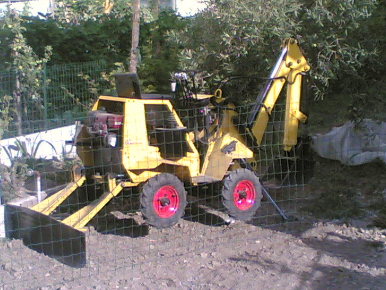

                      Si il motore è un Briggs e stratton ed è 4 tempi, ho trovato su internet anche motori diesel verticali e l'unica modifica sarebbe l'albero che aggancia la pompa perchè di sicuro non è dello stesso formato o grandezza. L'unico problema resta che non so che giri ha la pompa e non vorrei mettere un motore o troppo debole o troppo forte.
                      Inserisco una foto del microescavatore per farvi vedere com'è fatto.
