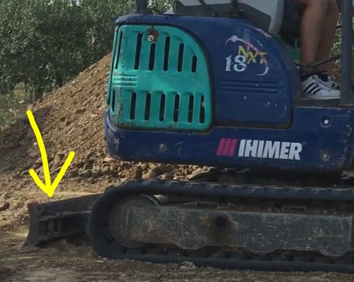

        Un altro consiglio, sono in cerca anche di un ricambio per Ihimer 18nsx... dove potrei trovare la prolunga dx della pala della ruspetta frontale ? purtroppo è mancante, allego foto dove si vede la sinistra.
        grazie
          Sei a Siena, a S. Gimignano c'è la Kato Ihimer.
