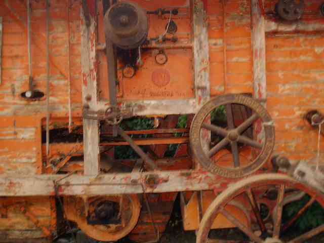

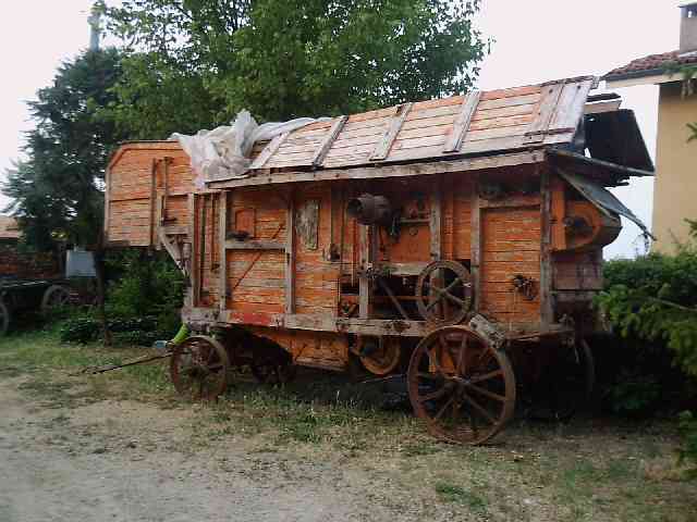

    Grazie a tutti, vi allego le foto della trebbia nelle condizioni attuali e spero di potere allegare in futuro quelle post-restauro
    Se te l'hanno regalata mi inchino alla botta di culo, comunque non è messa poi così male.
    Per trattare il legno prima ci dai su con la levigatrice orbitale con una carta fine e sistemi il fondo poi dai l'impregnante e quindi la pittura la cartavetrata la userei da 1000 quella fine per intenderci.
    Per il ferro prendi una spazzola con i denti in ferro flessibili da attaccare al flessibile e levighi le superfici, le tiri a specchio.
    Per i punti dove non arrivi con il flessibile o la levigatrice di consiglio di comperare il portautensili della dremmel al quale puoi attaccare un sacco di accessori e lavorare gli angolini più inarrivabili oltretutto ha anche il regolatore di giri.
    Buon lavoro magari quando hai finito veniamo a vedere
      Si, la trebbia è ancora in discrete condizioni.
      La meccanica mi sembra ancora buona: non ho trovato nessun cuscinetto inchiodato, anzi, erano tutti ancora ben ingrassati.
      Gli assali e i longheroni sono ancora in ottimo stato (infatti ha fatto senza problemi una decina di km per arrivare a casa).
      Ci sono alcune parti in legno che occorre rifare, ma niente di strutturale.
      Almeno questo è ciò che vedo da una prima analisi, spero di non trovare brutte sorprese.
      Inoltre è completa di tutte le sue parti (mi hanno anche dato alcune cinghie di diverse lunghezze da attaccare alla puleggia del trattore, oltre a tutte le cinghie più piccole per le varie puleggie della trebbia)

        inchiniamoci alla botta di culo avuta... trovare una trebbia da cortile in quello stato non è facile, a volte le trovi sfatte o restaurate ma che costano un'occhio....
        mettere a posto il legno non è difficile, carta fine e levigatrice e in pochi giorni hai sverniciato una fiancata.... il problema viene alla verniciatura.... se il legno è diventato poroso ti tira dentro tanta di quella vernice.... mi è capitato quando ho rimesso a posto un carretto da 20qli in legno... il timone aveva il legno poroso.. mi sarà sparito mezzo barattolo di vernice x pitturarlo... sembrava il terreno quando è secco e trova un po' d'acqua, non fai in tempo a passare col pennello che già ha tirato dentro tutto...
        x il metallo non ci sono problemi... spazzola di ferro attaccata al flessibile o al trapano e via che scrosti tutto in pochissimo tempo....
        occhio xò, quelle spazzole si frustano nel giro di pochissimo tempo... io le ho usate x sverniciare la vespa.... in poco tempo ho fatto fuori una spazzola nuova.... in compenso quando la spazzola inizia a scaldarsi (nel vero senso della parola) lavori al doppio della velocità...
        quelle trebbie non hanno moltissime parti in ferro esterne, in poco tempo le scrosti tutte...
        inoltre se manca un pezzo è facile metterlo a posto (se manca un pezzo di legno poi... se sei bravo lo puoi fare in casa....)
        se ti capita prendi pure una pressa da abbinare alla trebbia, fa molta scena quando le fai partire

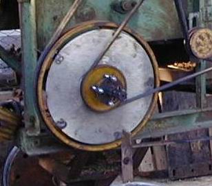

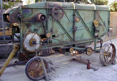

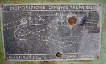

            Anche io sto facendo modifiche ad una trebbia
            è una Leitner, Alfa 60.
            Poi vi aggiornerò
              Originalmente inviato da Carraro turbo
              quella dovrebbe essere una trebbia francese, che si imbuca dalla parte posteriore.
              Se ti riferisci alla Leitner, come si vede nella targhetta è di Bolzano.. Penso!
              Si alimenta dalla parte anteriore dove va montato un piano d'appoggio - a circa m. 1,50 - dove si posano le fascine, e si introducono a mazzi

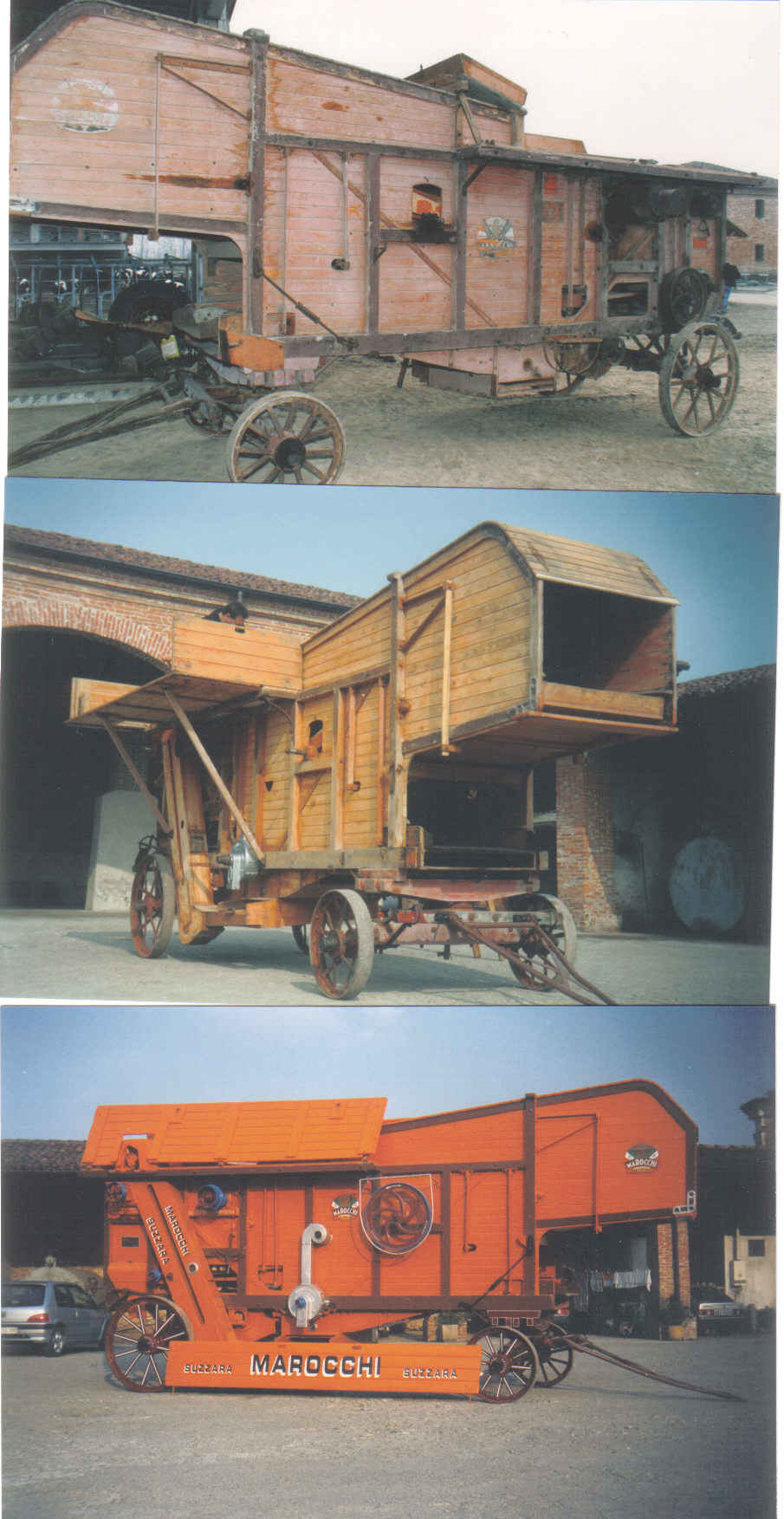

                  Ecco alcune foto della Marocchi da 110 restaurata qualche anno fa'
                    Oggi ho trebbiato con la mia.... Bellissimo! Il Vèlite non la sentiva neanche quando buttavo di più!! Domani vi metto qualche foto. La marca dovrebbe essere una Ruston, comunque fa un grano pulitissimo, e ha le sbarre del battitore in ottime condizioni.

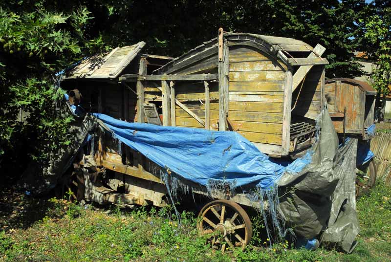

                                        ecco quelle che proverei a restaurare... non so se è una 60 ma lo credo se non ancora di meno
                                        quanto potrebbe valere???
                                        per i legni che legno devo usare secondo voi lo stesso???
                                          Giombolo, coperta da quella che vuoi comprare tu, in foto pare che ce ne sia un altra e, salvo adattamenti, con le ruote in legno.
                                          Visto che non pare messa tanto bene la prima, se è recuperabile quella nascosta io mi cimenterei con essa, dovrebbe essere più vecchia o comunque più rara a trovarsi.
                                            allora l'altra è da mais....
                                            e da da mais io ne posseggo una del 1905 in legno addirittura non vernciato..... e le ruote sono cmq in ferro .. la ruota in legno è solo appoggiata....
                                              Sembra messa male... controlla il telaio, se è ancora abbastanza solido e se ci sono tutti i pezzi. Se è una 60 (lo puoi verificare misurando la larghezza degli scuotipaglia) vale qualcosa una volta messa a posto. Dovrai anche trovare tutte le cinghie, e non è un'impresa facile trovarle a buon prezzo.

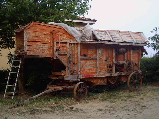

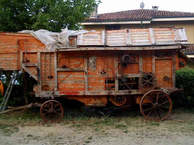

                                                la trebbia invece che si è presa è una 90 e qui sotto le foto
                                                è in condizioni superbe non manca di nulla e ci sono anche pezzi di ricambio
                                                è una orsi ma non riesco a capire di che anno possa essere ?

                                                  Bella la orsi! Vedo che hai anche un portapaglia, una ottima alternativa ale carissime presse!!
                                                  Con l'L25 non credo tu ce la faccia, ci vorrebbe un L35 o un Vélite o un Landini 30 o un 35/8.
                                                  Controlla se ha le bronzine o i cuscinetti, questi sono ststi introdotti negli anni 20, credo.
