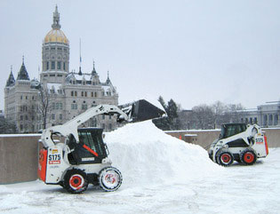

Bobcat ha pubblicato, sul suo Blog, un articolo sulla manutenzione da effettuare sulle minipale gommate. Questa serie di accorgimenti possono applicarsi ad ogni tipo di macchina che si vuole operare durante il periodo invernale. Insieme alle proprie competenze tecniche, bisogna tenere sempre di riferimento il manuale uso e manutenzione del produttore.

Le attrezzature come lame da neve, spalaneve, benne spazzatrici e spargisale sono alcune delle attrezzature più popolari e più utilizzate nei mesi invernali, e meritano la stessa attenzione della la macchina stessa. I controlli visivi dei componenti di fissaggio, come tubi, cilindri e protezioni, lame e bordi possono aiutare a determinare se l’attrezzatura si è solo usurata o si è verificato un danno. Alcune attrezzature richiedono anche dei controlli a livello di fluido e di lubrificazione.
