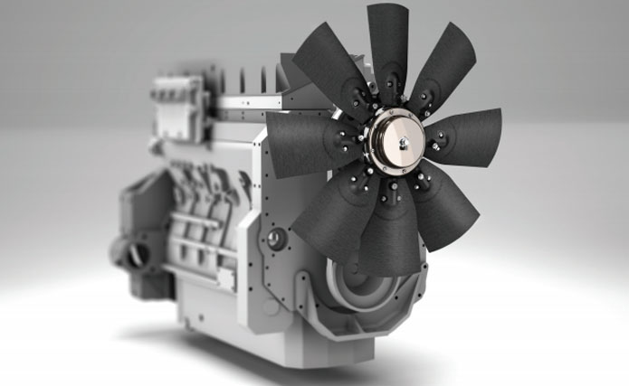

D: Quando parliamo di ventole per il radiatore, cosa intendiamo precisamente?
R: La ventola è l’organo del motore dedicato a generare il flusso di raffreddamento. Tramite la sua rotazione la ventola è in grado di creare pressione e flusso d’aria attraverso il radiatore raffreddandolo.
D: Quante tipologie di ventole esistono sul mercato?
R: Essenzialmente due tipi: a calettamento fisso oppure a calettamento variabile.

D: Quanto consumano le ventole?
R: Il consumo dipende da molti fattori quali il diametro, il regime di rotazione e l’angolo di calettamento (minore inclinazione significa minori consumi) ma anche dalla temperatura dell’aria e dal posizionamento della ventola all’interno del vano motore.
In generale per le nostre ventole, che hanno diametri tra i 405mm ed i 1550mm, i consumi variano da meno di 1kW fino a superare i 100kW per i casi più estremi. Grazie ad una propria galleria del vento e software appositamente sviluppati, Flexxaire è in grado di calcolare con altissima precisione le performance di ogni ventola.
