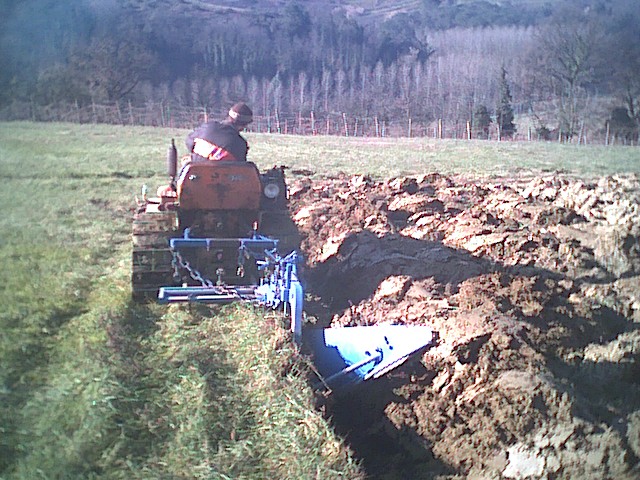

        allora, il trattore tira piuttosto sulla destra e bisogna correggere spesso la traiettoria per evitare di entrare nel solco

          riesci a fare le foto spostando di un buco il famoso perno???

              guarda la foto in basso del secondo file zippato è come dicevo io guardaci bene e rileggi la mia descrizione allora avevo capito giusto eureca devi spostare di 1-2 buchi l'attacco sulla barra verso il centro, spostare il perno misterioso di un foro girando in senso orario, e mettere le catene come nella foto.... e poi vedrai che vai tranquillo

                Secondo me l'aratro lavora più che bene, comunque è fatto proprio come un aratro da scasso per macchine più grosse... in retro confermo che è molto più comodo di uno carrellato, visto le profondità a cui lavora 86.... fare retro su zolle del genere comporta una bella rottura di balls.....
                Purtroppo, l'unico modo senza modifiche per lavorare più lontani dal solco è quello descritto dagli altri, cioè ruotare l'atrezzo in modo che una volta piantato si raddrizzi e di conseguenza si sposti verso dx.... tieni conto però che più sposti l'aratro verso dx più il trattore tenderà ad andare via storto... stessa cosa vale per il portatrezzi.... è fatto così in modo che le forze si scarichino in egual misura su entrambi i lati del tuo mezzo.... se lo sposti da una parte le cose cambiano. A meno che non sia impossibile (finisci sempre dentro il solco?) io lo lascerei così com'è....
                Da quello che so io (io ho usato solo aratri carrellati)aratri fatti così lavorano esclusivamente con le catene sciolte, che regola la profondità è l'inclinazione dell'aratro, in quanto questo, con un piede di appoggio così lungo tenderà sempre e solo a lavorare diritto.
                Quell'aratro lì dispone di tutte le regolazioni utili a farlo lavorare bene, tieni però conto che magari dove è nato la macchina riusciva ad avanzare senza problemi anche prendendo su fette più larghe.... tu ti devi adeguare un pò, tutto lì. Confesso che piacerebbe molto provarlo anche a me.

                    allora qualche novità :
                    sabato mattina mi hanno consegnato la trincia (la potete vedere sul post trince da vigneto)che ho comprato da un commerciante/meccanico e nell'occasione visto che è venuto l'esperto meccanico (tra le altre cose io lo stimo molto come meccanico) di questa azienda ho approfittato per fargli vedere e parlare del mio aratro .
                    - innanzi tutto voglio confermare che la soluzione giusta per regolare l'aratro è quella più volte indicata da valentinik e cioè ruotare in senso orario di un foro la ragolazione sul flangione centrale, dopo di che con le due viti di regolazione si agisce per la profondità di passata e per il cosidetto "abbraccio".
                    - l'aratro in questione è nato per il 555 e successivamente il progetto è stato confermato per il 605, quindi sia le dimensioni del portaattrezzi sia le dimenioni del vomere sono corrette
                    - questo meccanico, che possiede anche un podere di circa 50 ettari, e che lavora con il fratello ormai da circa 30 anni, mi dice che con quell'aratro quando hai preso un po di dimestichezza lavori in maniera migliore che con il trainato evai molto più dritto
                    -ha fatto due osservazioni sul mio aratro che a tutti noi erano sfuggite, la prima è che manca il piede di appoggio, qiundi una volta regolata la profondità di passata l'aratro non riesce a mantenerla costante.
                    la seconda è che la vangheggia del vomere è troppo consumata pertanto l'aratro fa fatica a tagliare con conseguente sollecitazione sul trattore che tende a spostarsi di più verso Dx .
                    purtroppo la terra era ancor bagnata quindi non ho potuto provare, ma il prossimo finesettimana se asciuga un pò, la prova la facciamo anche se non credo di poter mettere il piede di appoggio e la vangheggia nuova perchè non li possiedo, ma la regolazione credo sia la cosa più importante.

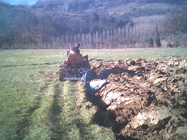

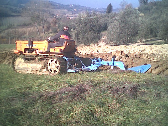

                          ci siamo
                          allora,
                          sabato mattina ho cercato di regolare l'aratro secondo quanto ci eravamo detti.
                          il risultato credo che sia abbastanza evidente, si lavora molto bene e il trattore non va assolutamente verso il solco.
                          considerate che il vomere non l'ho sostituito, e lavoro sempre senza il piedino di appoggio.
                          osservando le foto, che cosa ne pensate e quali osservazioni fate ?
                          ringrazio tutti per i consigli, e quando avrò montato vomere nuovo e piedino vi farò sapere l'eventuale miglioramento.

                            mandaci delle foto da vicino dell'attrezzo attaccato, comunque mi sembra OK, allora stò forum a qualcosa serve é?

                              Malgrado il fatto che non sono stato considerato tra quelli che avevano dato delle dritte giuste , devo dire che adesso ari la terra e non fai paciughi.
                              Infatti l'aratro è messo molto meglio anche nel solco e mi sembra più verticale e non più in diagonale rispetto alla macchina.
                              Scusa ma a questo punto qua rinforzagli lo scalpello e lascialo così no? Eviti pure delle spese.

                                per quanto riguarda le foto da vicino dell'attrezzo, sabato cercherò di farle, ma ......l'aratro è già in area parcheggio, quindi ti dovrai accontentare di vedrlo staccato dal trattore, comunque ti ribadisco che lavora molto bene, fa delle fette.....sembrano tagliate con il coltello da cucina, ma soprattutto la cosa da non trascurare è che il trattore va dove vuoi tu, fila dritto che è un piacere.....peccato che non ho altro da arare, mi rimangono ca 5000 metri q. dove voglio fare un impianto di noccioli micorizzati per tarufi, ma non sò se per quest'anno farò qualcosa.
