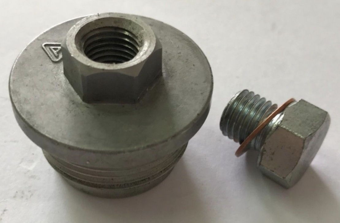

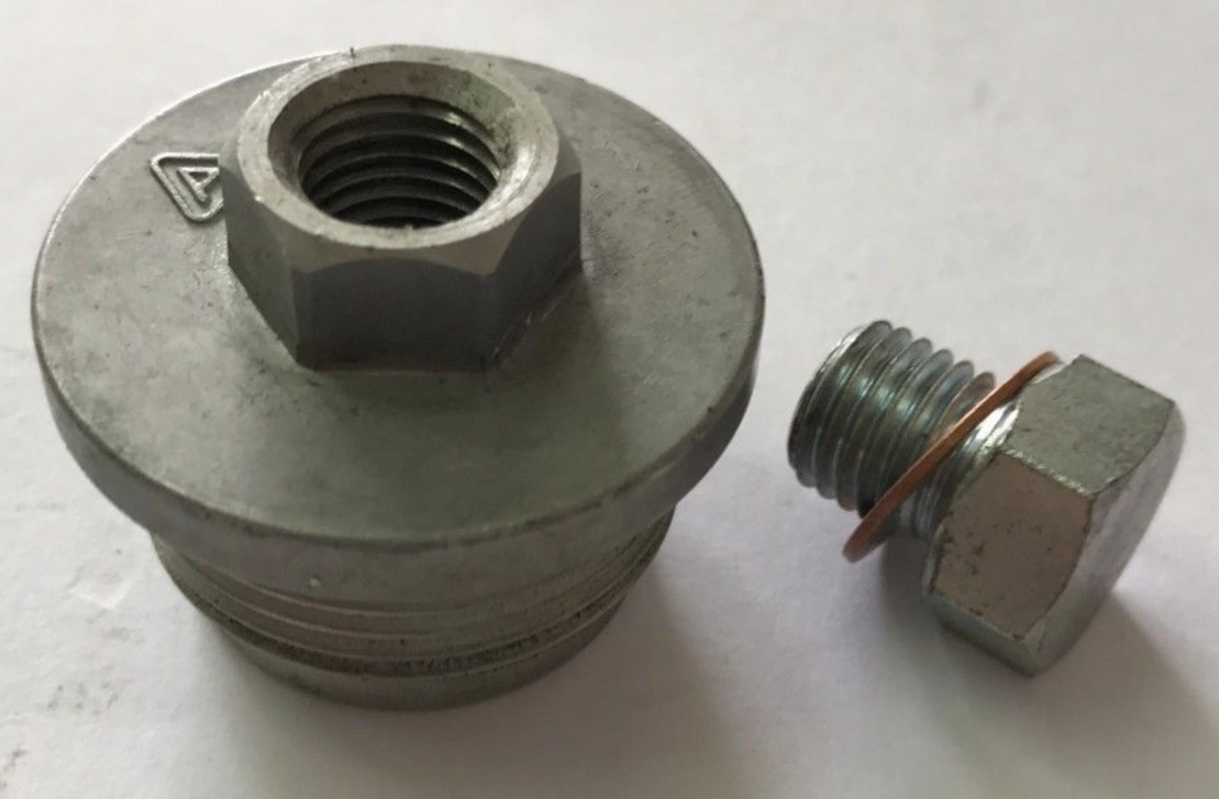

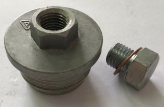

            Salve,
            prima di smontare ho trovato in rete il tappo filtro olio di una ditta pugliese (PRAI) che produce ricambi per i motori lombardini 6LD ed è questo:
Name:	Schermata 2020-05-03 alle 09.36.51.png
            Può andare bene per il mio motore anche se sembra leggermente diverso (formato da due bulloni) anzichè un unico tappo? Anche il materiale non sembra in ottone?!?
              Buonasera, anche se non è ottone non fà nulla anzi meglio che non è materiale tenero, solitamente quella affilettatura dove avvita quel tappo serve per collegare il manometro per vedere la pressione dell olio motore. lo puoi montare benissimo con quel tappo che non succede nulla .Saluti Stefano
              STEFANO
                Originalmente inviato da stefano889 Visualizza messaggio
                Salve stefano889,
                grazie per la dritta; quindi questo ricambio seppur diverso, va bene per quei motori. Ho timore di fare qualche cavolata. E comunque non è che ce ne sono in rete di ricambi originali del genere!
                Grazie e saluti
                  Originalmente inviato da Hackarus Visualizza messaggio
                  Devi confrontare se la parte interna di appoggio filtro olio sia uguale a quella originale.
                  Grazie e saluti
                  Basta solo andare in un magazzino dove vendono ricambi agricoli.
                  Ren57
                    Grazie rendefra,
                    ci sono andato da un magazzino vicino casa ma oltre ricambi generali quali filtro aria e gasolio ed accessori connessi, proprio il tappo del filtro olio non c’è l’avevano; dovevo spostarmi e non mi andava. Quando arriva il pezzo controllerò quello che mi hai detto.
