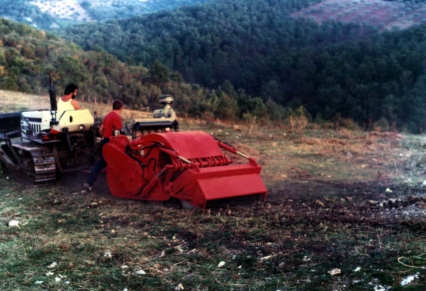

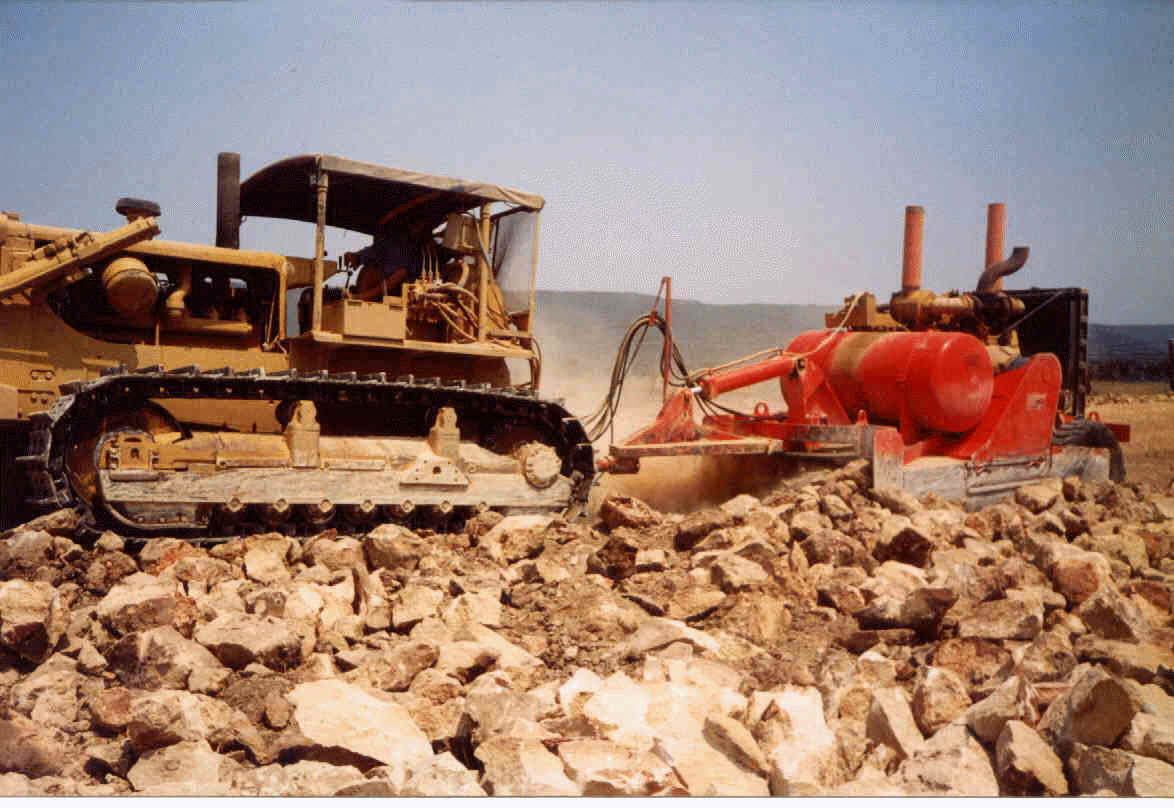

                                  si motore indipendente! come quello della foto di qualche post fà di una macinapietre attaccata ad un lambo cingolato,e come questA dietro al D8 (ha motori cat da 750CV )

                                      Per quanto riguarda quelle con motore a se stante ne ho viste di piccole ma molto raramente, quella grande trainata dal D8 (dal colore potrebbe essere una Rinaldi) viene usata per frantumare i sassi tirati fuori (spesso e volentieri dallo stesso D8) con un aratro da scasso impressionante, proprio oggi ci sono passato davanti .

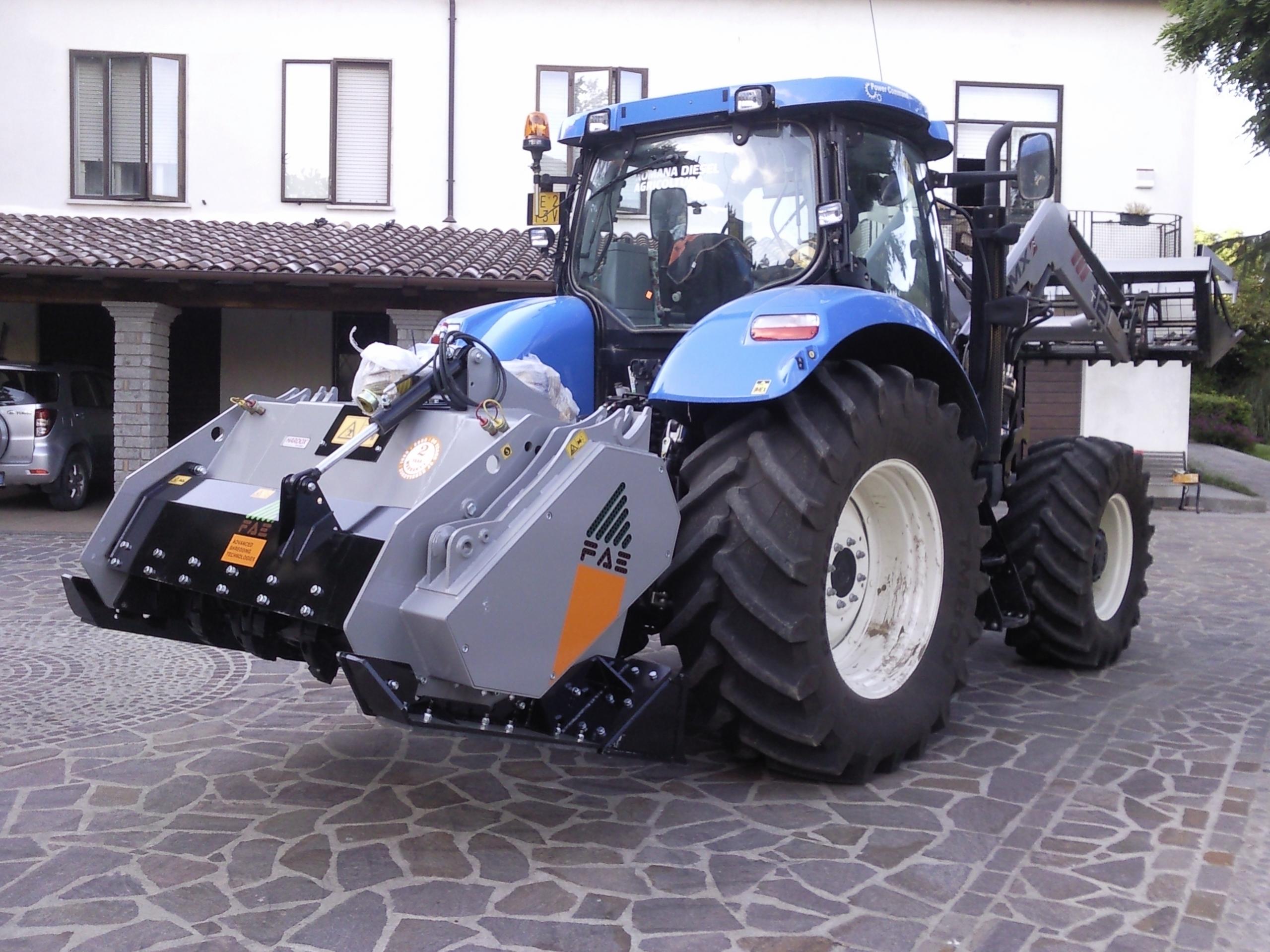

                                                      Oggi in serata è arrivata la Bestia, posto la foto,
                                                      domani ci sarà da accorciare il cardano e se tutto va bene mercoledi si farà la prova in campo,
                                                      la foto non rende bene l'idea, da vicino fà veramente impressione 25ql, figuriamoci il modello Top da 52Ql
