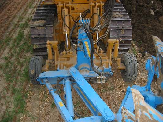

                                                • Alle
                                                  Moderatore Area Agricola
                                                  • 16/08/2004
                                                  • 1256
                                                  #25
                                                  Il sollevatore è questo della foto e il funzionamento è il seguente:
                                                  I bracci e la barra di traino sono lasciati liberi in modo da poter fare le correzzioni lungo il solco senza demolire l'aratro;
                                                  le ruote durante il lavoro servono per regolare la profondità e quando si alza l'aratro si alzano anche loro, mentre durante gli spostamente le ruote si abbassano e sostengono il peso dell'aratro
                                                  Tosi Alessandro
                                                  • TurboStar
                                                    • 09/12/2004
                                                    • 328
                                                    #26
                                                    grazie Alle ,è proprio lui, ma non riuscivo piu a trovare la foto
