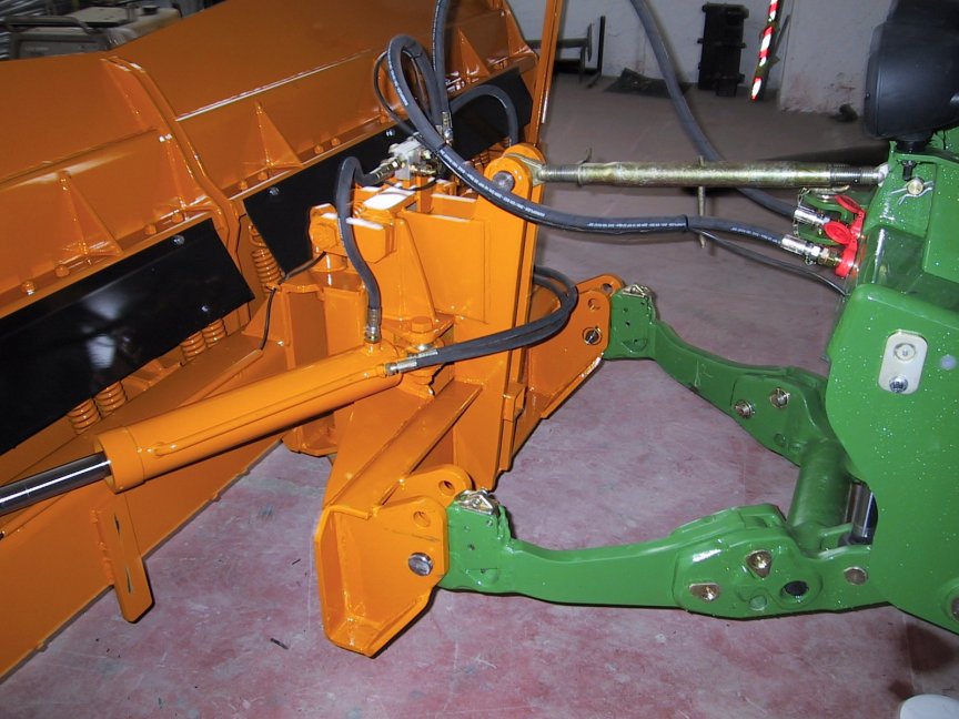

Guarda qui ad esempio e clicca su immagini.

Nella foto sopra s'intravedo le 2 piastre laterali..domani se riesco faccio 2 foto dettagliate e ve le posto..
