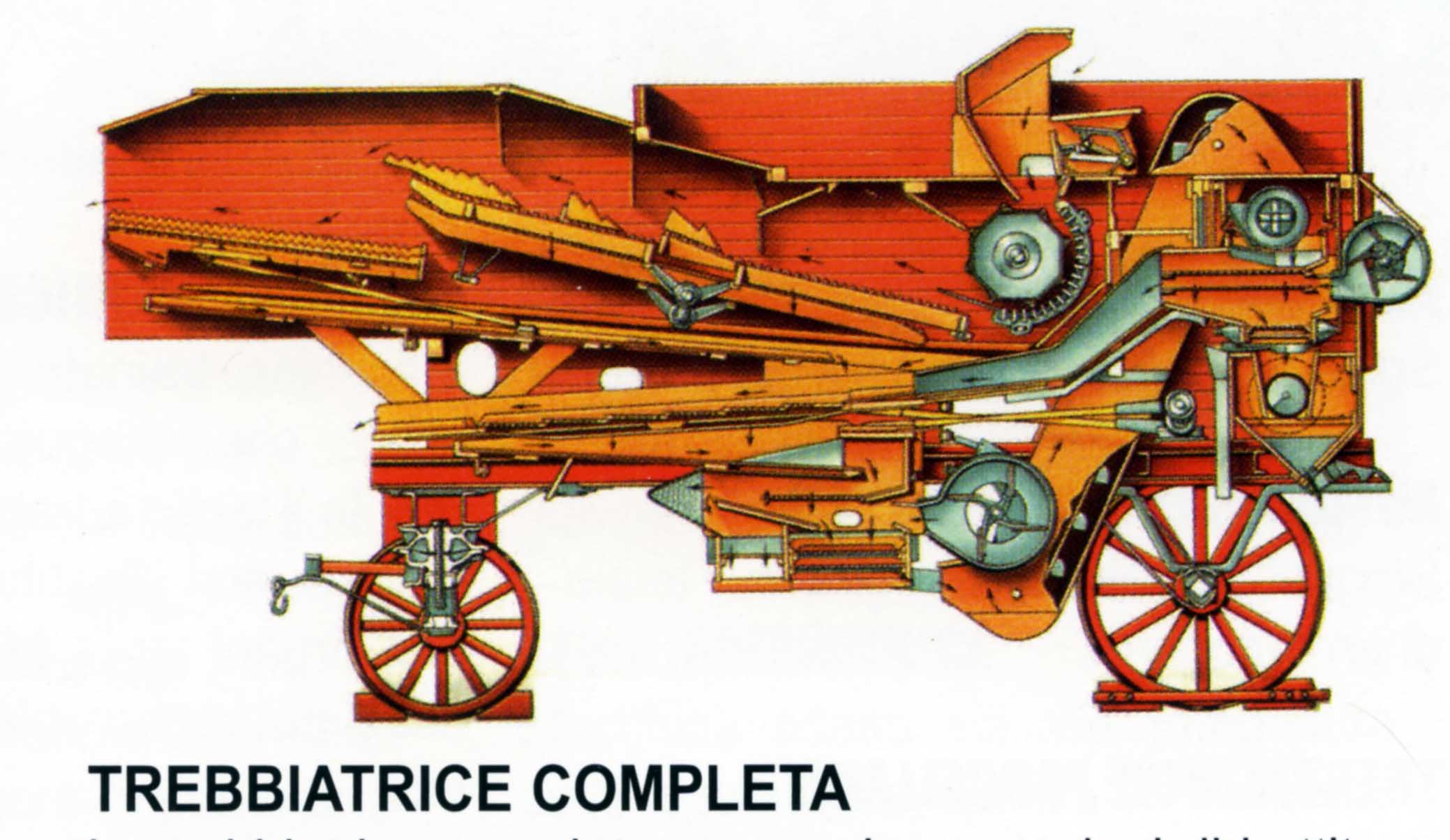

          Ciao Antonio, io ho una trebbiatrice pacioni primo, l'ho completamente revisionata al momento di collegare tutte le cinghie non trovo il giusto verso di rotazione per il battitore e l'evaquatore taglia, hai notizie del funzionamento della macchina e il verso di rotazione delle varie pulegge?
          Mi trovo in sicilia, se passi da queste parti posso farti vedere la macchina perchè oggi è come nuova.
          NB= Qualcuno che legge questo messaggio puo' inviarmi foto e consigli sulla mia trebbiatrice?
          Saluti Cosimo

            Salve benvenuto sul forum, evidentemente non hai preso abbastanza indicazioni ed appunti quando hai smontato la trebbiatrice, il senso di rotazione del battitore è unidirezionale, deve scaricare sui crivelli e scuotipaglia sottostanti, poi dal battitore per logicita trovi tutti gli altri movimenti
            • antonio.bocchi@
              • 23/03/2007
              • 49
              #36
              Ciao Cosimo, purtroppo la mia trebbia Pacioni con battitore da 60 la devo ancora restaurare; devo andare nei pressi di Bologna a prendere le cinghie. Un anziano che un tempo aveva queste macchine, mi ha segnato dove mettere le cinghie applicando delle corde di plastica da balloni come segnale. Appena posso farò una foto, anche se è un po' complicato perché devo spostare della roba nel capannone. Il cinghione che collega il trattore alla trebbia ce l'hai? Io ne ho due ma mi hanno detto che sono pericolosi ( hanno delle giunte con dei pezzi di ferro) e penso che ne prenderò uno largo 12 cm e di sviluppo complessivo di 15 metri, a 5 tele e con giunta vulcanizzata a caldo. Mi hanno chiesto appena meno di 8 euro al metro+ iva.
              Magari potessi venire in Sicilia, siamo un po' lontani io abito nell'Appennino Parmense, comunque un giorno chissà! Ti mando uno schema tipico di una trebbiatrice tratto dal libro di Zampolini, saluti Antonio

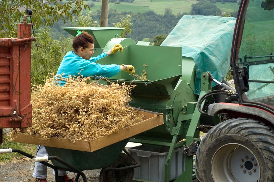

                                #45
                                Allego una foto fatta in settembre durante la trebbiatura dei ceci var. Sultano (della Agroservice,nelle Marche) con la trebbiatrice Colombini. Ho dovuto allargare la distanza del battitore e fare girare 300-400 giri altrimenti c'era il rischio di spezzare troppi semi. La qualità è venuta molto buona, ma la quantità no; è piovuto troppo quest'anno che sta passando!
                                Il cece non vuole troppa acqua. Saluti Antonio
