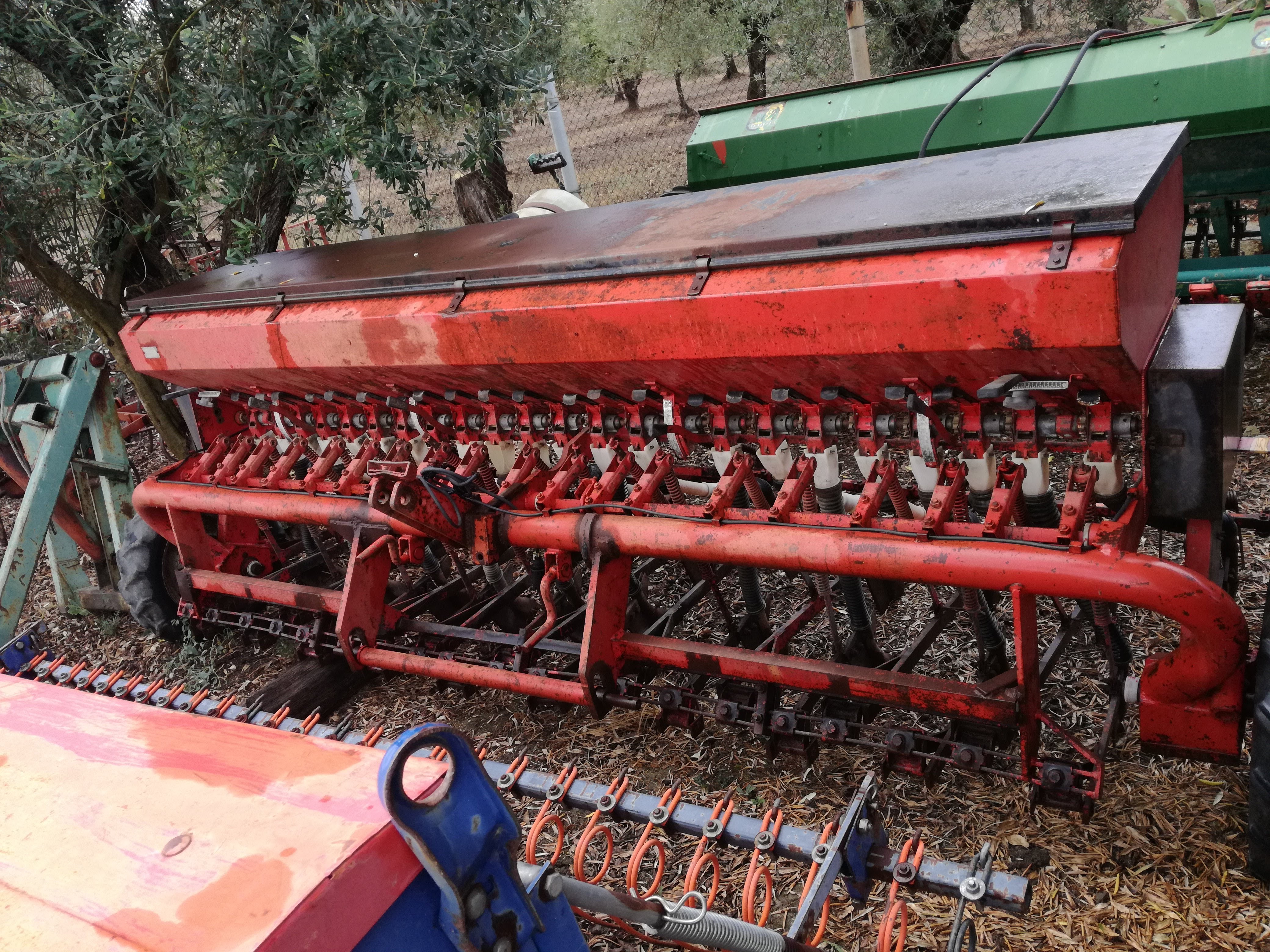

                        • Salve a tutti,
                          qualcuno può aiutarmi a reperire tabelle di semina per questa vecchia marzia sps 300? Grazie
Name:	Seminatrice marzia.jpg
                          Carlo
