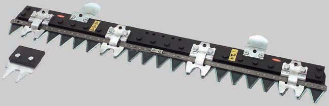

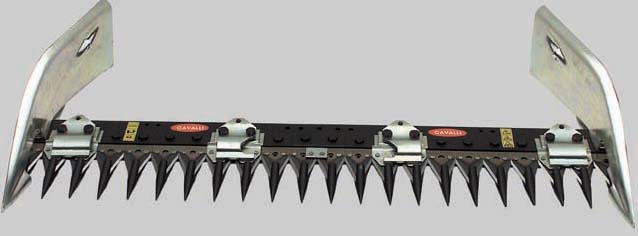

      grazie dei consigli, solo che mi pare che le macchine citate da voi siano un po' troppo grandi per me...se non sbaglio le bcs che dite sono quelle con 3 ruote e col motore a petrolio, certo vanno benissimo, mio zio ha una bertolini col volante ma per me è troppo grande, magari cercavo qualcosa di più piccolo. Un altro dubbio che ho è meglio la barra semifitta oppure l'altra? Allego due foto qua sotto del tipo di barre.

            Per la barra, se hai prato stabile va benone la tradizionale semifitti.

              per la lama io ti consiglio quella senza denti fissi(non so come si chiama, comunque la seconda foto), perchè se hai un pò di piante e devi fare spesso la retro ti si intasa spesso.

                  mi inserisco qua x chiedere una cosa a riguardo della barre falcianti... sono andato a vedere due barre falcianti una bcs e una gaspardo... la bcs ha la dentatura come la mitica falciatrice a tre ruote, la gaspardo no sono diverse... sapete le differenze? pregi e difetti? se ho sbaglato a posare qua ditemelo....
                    con la barra falciante ai il problema che quando fai le curve la roba fai fatica a tagliarla poi se per caso ai qualche albero devi smanovrarci di più col trattore, io ti consiglio la bcs(mod 622) e ti dico che pigli una macchina ottima in tutti i sensi dall'affidabilita fino alla durata, oltretutto è una macchina agilissima si infila dappertutto per il tipo di denti se devi tagliare del prato vanno meglio quellli fitti, se minvece devi tagliare della spagna ti conviene quella con denti semi-fitti
                    X durso
                    i denti diversi sono in relazione al tipo di cose che devi tagliare , se è prato i denti vogliono più fitti piche la roba da tagliare è più fitta se invece devi tagliare del foraggio vogliono meno fitti perchè il foraggio ha un gambo relativamente grosso rispetto all'erba normale
                    certo che però se vai a segare del prato con dei denti semi-fitti non pensare che non lo taglia, lo taglia solo che magari ti lascia delle resche in più ecco tutto
