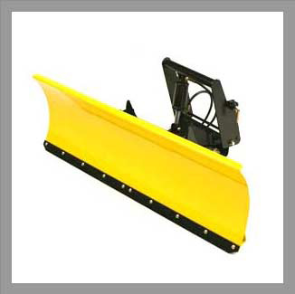

        cosa dici,la macchina esce dalla casa costruttrice con la lama da neve e le catene per optional.Comunque l'LT160 è una macchina di 2qt e ha in dotazione la lama da neve di 120cm.ciao FALCON
        a questo punto ti sei risposto da solo
        copiatela
        http://www.deere.com/it_IT/equipment...equipment.html
          quando avevo un trattorino simile avevo provato a costruire una cosa simile il problema che il mezzo e' troppo leggero , i punti di ancoraggio del telaio sono in lamiera al primo impatto corri il rischio di danneggiarlo poi il mezzo non ha ne sospensioni ne ruote tassellate
