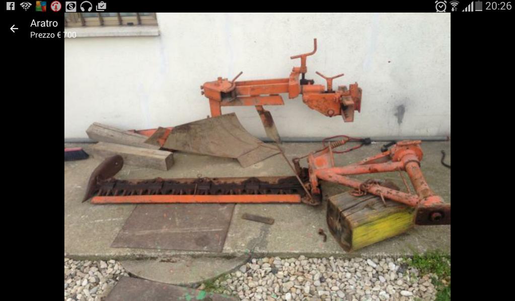

    ciao tutti, qualcuno possiede questa barra o la conosce?sto cercando di montarla, ma non riesco.help me
    niente ragazzi sono riuscito a montarla.
      saluti
      bravo,ora illustrala con qualche foto
      la vuoi usare con il cavallo?dove la usi?anni fa',ne diedi una di quel tipo ad un amico che la voleva usare per tenere segata l'erba di un vigneto,che pero credo non l'abbia mai fatto(con il cavallo)

        scusa, la marca è cavalli, la uso con il mio trattore(che ora è nuovamente dal meccanico).sono riuscito a montarla e a usarla, ma ho ancora da capire un po' di cose...

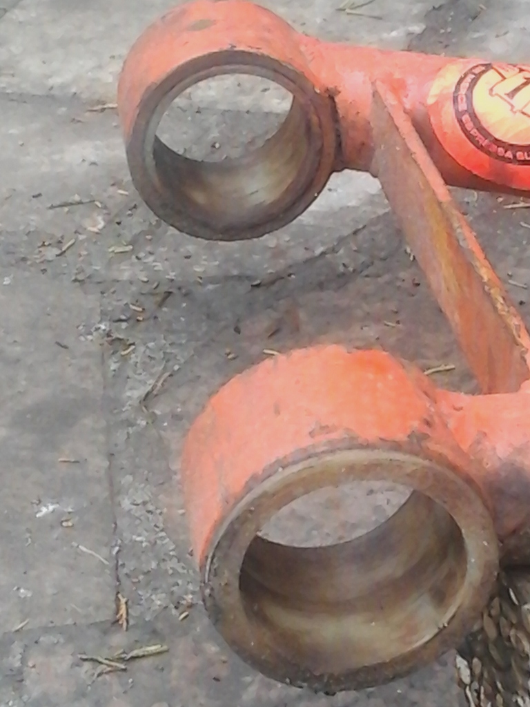

              Ho notato che la barra, per essere sollevata, ruota su due boccole di teflon che non hanno punti di oliatura od ingrassaggio, lei mi consiglia di farceli?
                Normalmente,quelle boccole,sono costruite in Nylon caricato con particelle lubrificanti e non hanno bisogno diessere lubrificate,anche perchè non fanno grandi movimenti.
                Se il costruttore ha ritenuto di non mettere ingrassatori...
                Certo,aggiungere un ingrassatore male non fa,però bisogna usare grasso compatibile con tali materiali.

                  No l' ingrassatore lo metterei per preservarle al massimo contro l' usura... anche se no mi piace tantissimo l' idea di forarle! Le mando una foto tanto per chiarire.

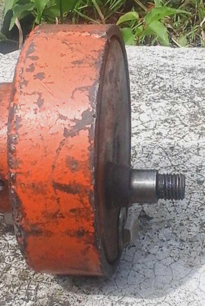

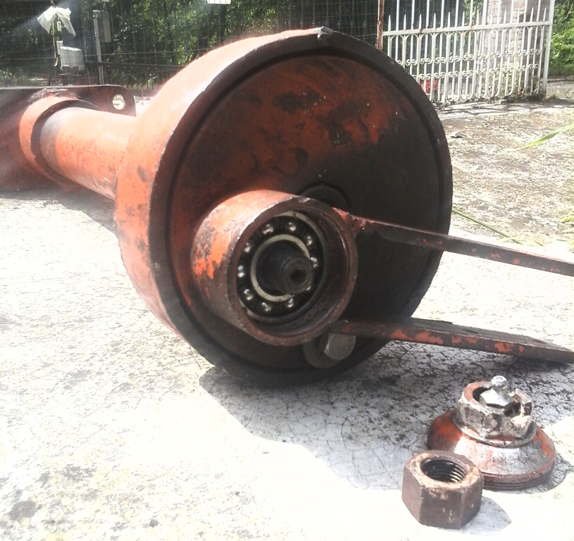

                  Inoltre le chiedevo anche cosa posso mettere tra il cuscinetto basculante e il suo dado di fermo, perché quando ho smontato il vecchio ( che praticamente non c' era più...) mi sembrava ci fosse come della gomma... possibile? forse ci va una rondella ? E di che materiale? anche di questo le mando le foto.

                    Le boccole,all'interno,non hanno canalini per il lubrificante,se si vuol mettere l'ingrassatore occorre ingrassare poco e spesso.
                    Fra dado e anello interno del cuscinetto si può mettere una comune rondella d'acciaio,se c'è il posto ma non è indispensabile.
                    Sicuramente non ci va niente di gomma.
