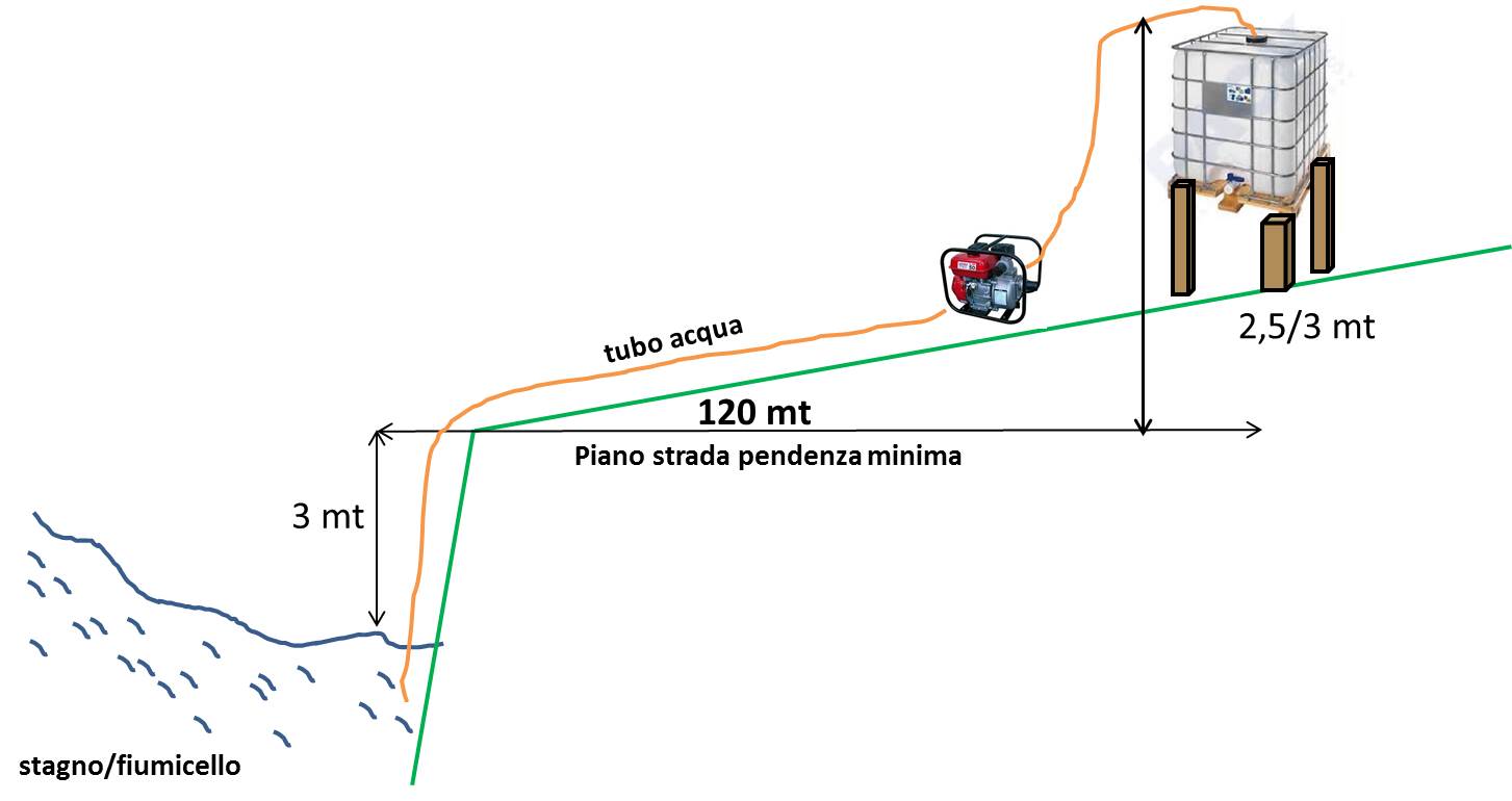

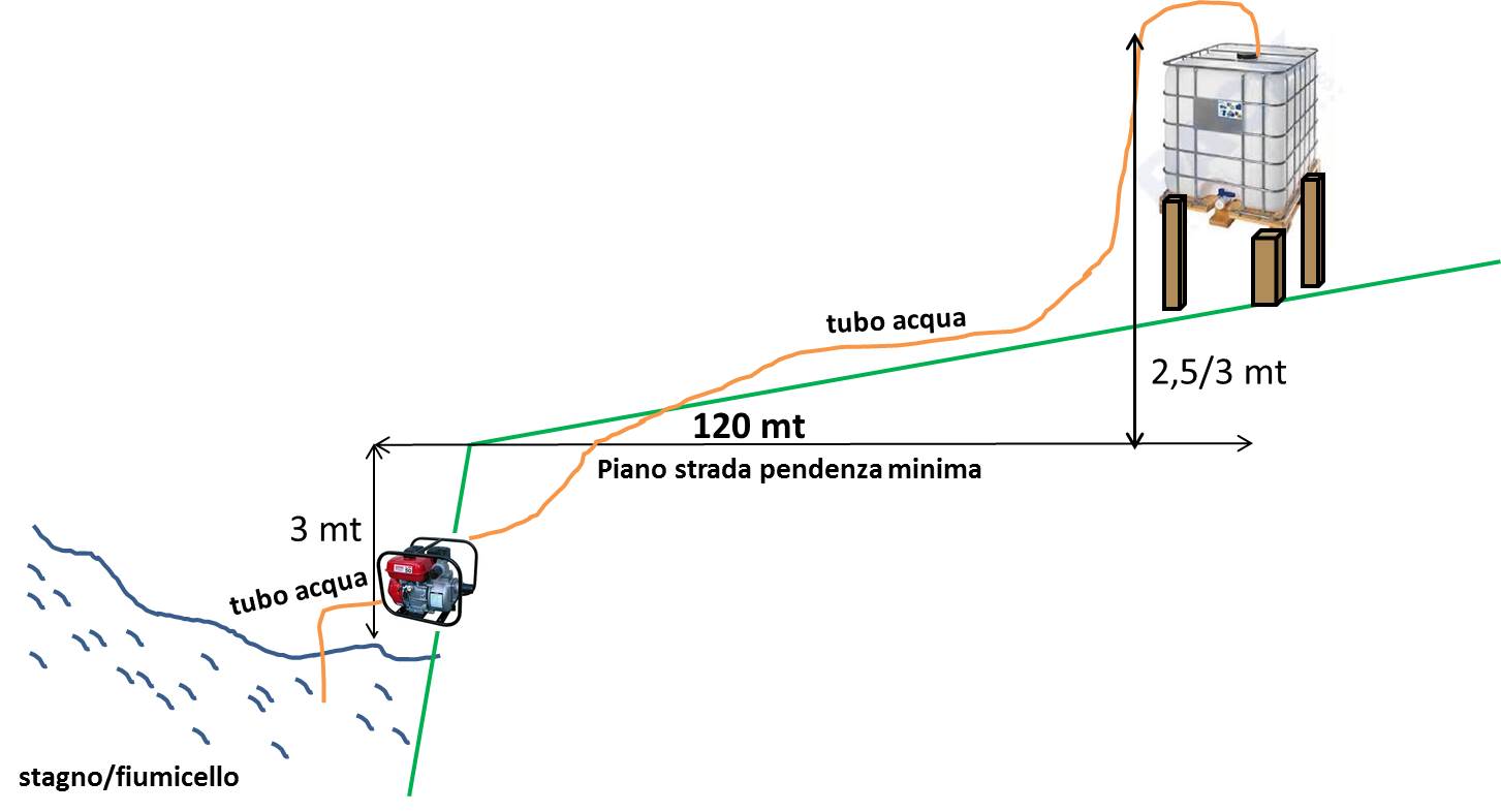

    Buonasera a tutti ho un problema... per irrigare il mio terreno ho comprato una cisterna ed adesso la devo riempire con l'acqua pompandola dal fiumiciattolo che è distante 120 mt circa. vorrei adottare la prima soluzione con la motopompa vicino alla cisterna e non all'acqua. secondo voi è possibile? che tipo di motopompa ci vuole? che prevalenza deve avere? grazie mille!! spero che i disegni siano chiari...

    La prima soluzione non è possibile perche con sei metri di dislivello più le perdite lungo la tubazione nessuna pompa è in grado di funzionare.
    Per il dimensionamento della pompa è necessario conoscere il fabbisogno.
